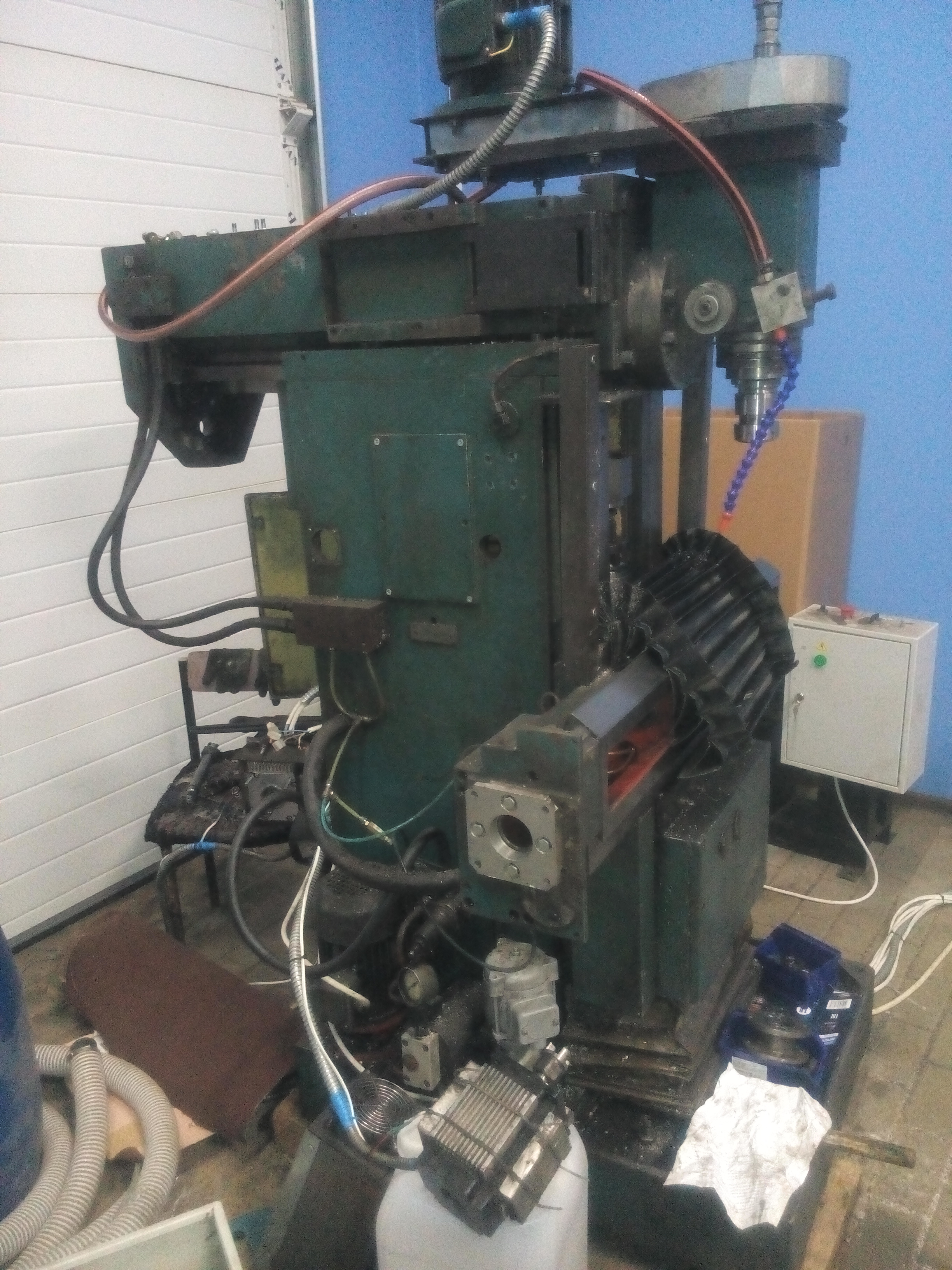

Есть такой зверь по металлу(фото), без шильдов и опознавательных знаков.
Стал осматривать — обнаружил люфт в швп по горизонтальным осям.
Если смотреть по каталогам в сети, то наиболее подходящая по размерам швп с винтом 32мм,
но не понятно, какая точность должна быть у швп. Пойдет ли с классом С7?
Или это вопрос допусков? Нам достаточно +-0.1мм.
Хотелось бы бюджетный вариант.
Можете порекомендовать ШВП для фрезера по металлу?
Или нет смысла с ним заморачиваться?

Если десятка достаточна, то С7 подойдут. Можно взять китай и поменять сразу шарики (покупаются на даркстроне, но не факт что даже +20 микрон встанут туда так чтобы всё хорошо было. У меня из 3х гаек только в одну я поставил +16 микрон. В остальные +20 зателели. Люфты остались 0.02 - 0.025 на одной и 0.05-0.06 на другой, вот и дилема получите ли вы норм гайки перебрав китай новый даже чтобы попасть в 0.1 или нет)
Можно взять у Гены (MMG) tbi c7, если с нынешней обстановкой он возьмётся. А быстрее всего купить с магазина.
Очень похож на 67к25

Не, есть отличие, первое что в глаза бросилась, верхняя направляющая скольжения у 67к25 плоская.
