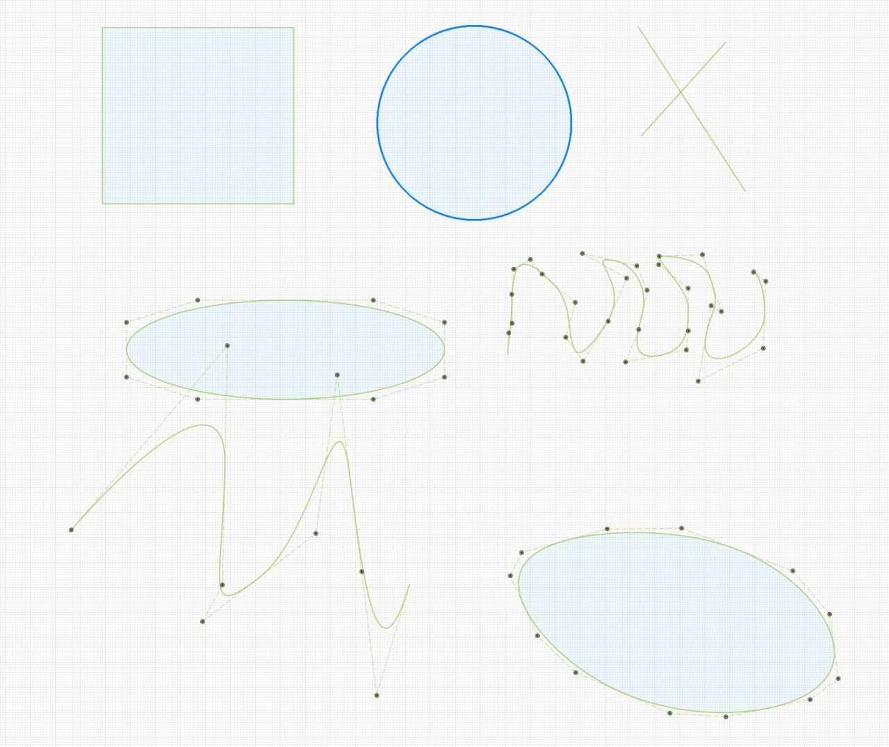

sima8520 писал(а):Перед переносом dxf файла в кад всегда кидаю его в корел, там видны все огрехи
Тут наоборот, можно приколы словить с ним. Эскпорт из корела делает кучу косяков в DXF. Во первых там сплайны изначально по другому описаны, и других порядков. Изначально это б-спланы, эскпортируются в нюрбс. Из этого лезет много косяков. По опыту - если экспортируете из корела, лучше всего в нём работает эскопрт в svg. Встроенных конвертеров в dxf в нём несколько разных годов, и все они так или иначе косячят/несовместимы нормально с fusion.
Это хорошо видно если включить отображение кривизны(curvature справа) - первый/второй сегмент сплайна будет нормальный, а дальше всё сваливается. похоже на ошибку с накоплением/переполнением погрешности или что-то подобное.
То есть ошибки две, первая - косячные процессоры экспорта в кореле, вторая - fusion может не понимать кривых очень высоких порядков.
вот примеры экспорта из корела - первые две видно что с разными косяками, третья это svg - он экспортируется как контролфрейм и более менее адекватно.

Ого, не думал, что все так сложно) Вообще я в основном качаю файлы в cdr и в инкскейп пересохраняю в dxf ничего не меняя в самом файле. Если качать сразу в dfx - та же проблема, проверял неоднократно. Как я понимаю, самый адекватный вариант сохранять в svg?
