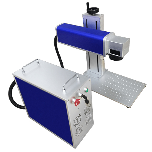

Лезером все это наносить гораздо правильнее и комфортнее, цена его правда подозреваю адская.
Те что мне попадались начинались от 180 т.р. так-что очень не маленькая.
Типа таких:
shop39.jpg (2937 просмотров) <a class='original' href='./download/file.php?id=183413&mode=view' target=_blank>Загрузить оригинал (105.98 КБ)</a>
А если ещё хочется кольца, ручки, и прочее, + поворотная ось около 50 т.р.
Сообщения: 5886
Re: Станок для гравировки по серебру
selenur писал(а):Те что мне попадались начинались от 180 т.р. так-что очень не маленькая.
Они будут серебро нормально гравировать ? Я лет 5 не интересовался, последние ощущения были на порядок печальнее.
Если за 180+50к можно взять лазер, то брать вместо него фрезер не очень разумно.

цена на лазерный гравер действительно кусачая, но можно найти в пределах 150к 20-и ваттный.
этой мощности будет достаточно для гравировки?
