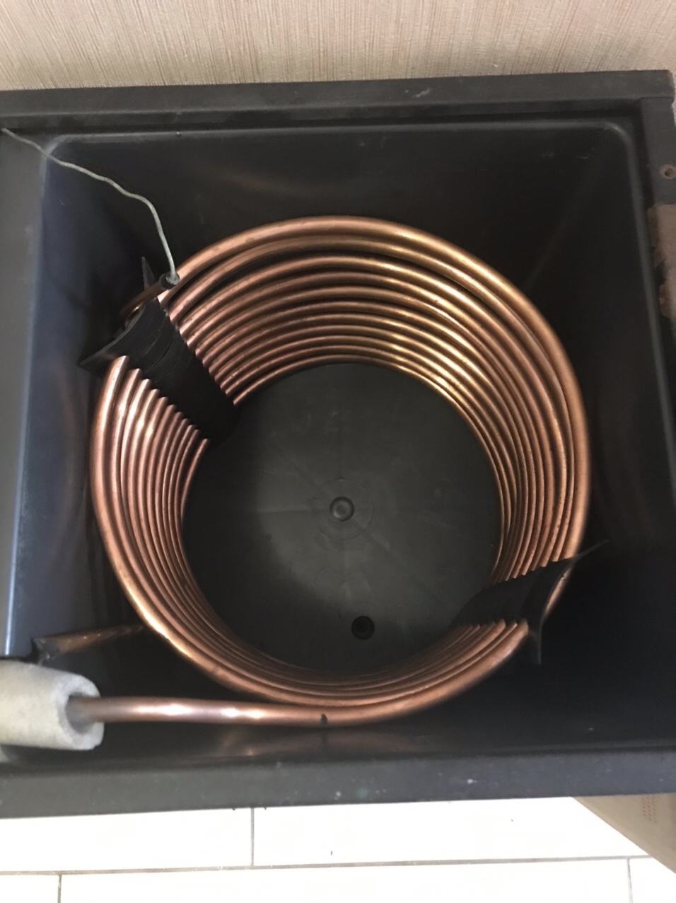

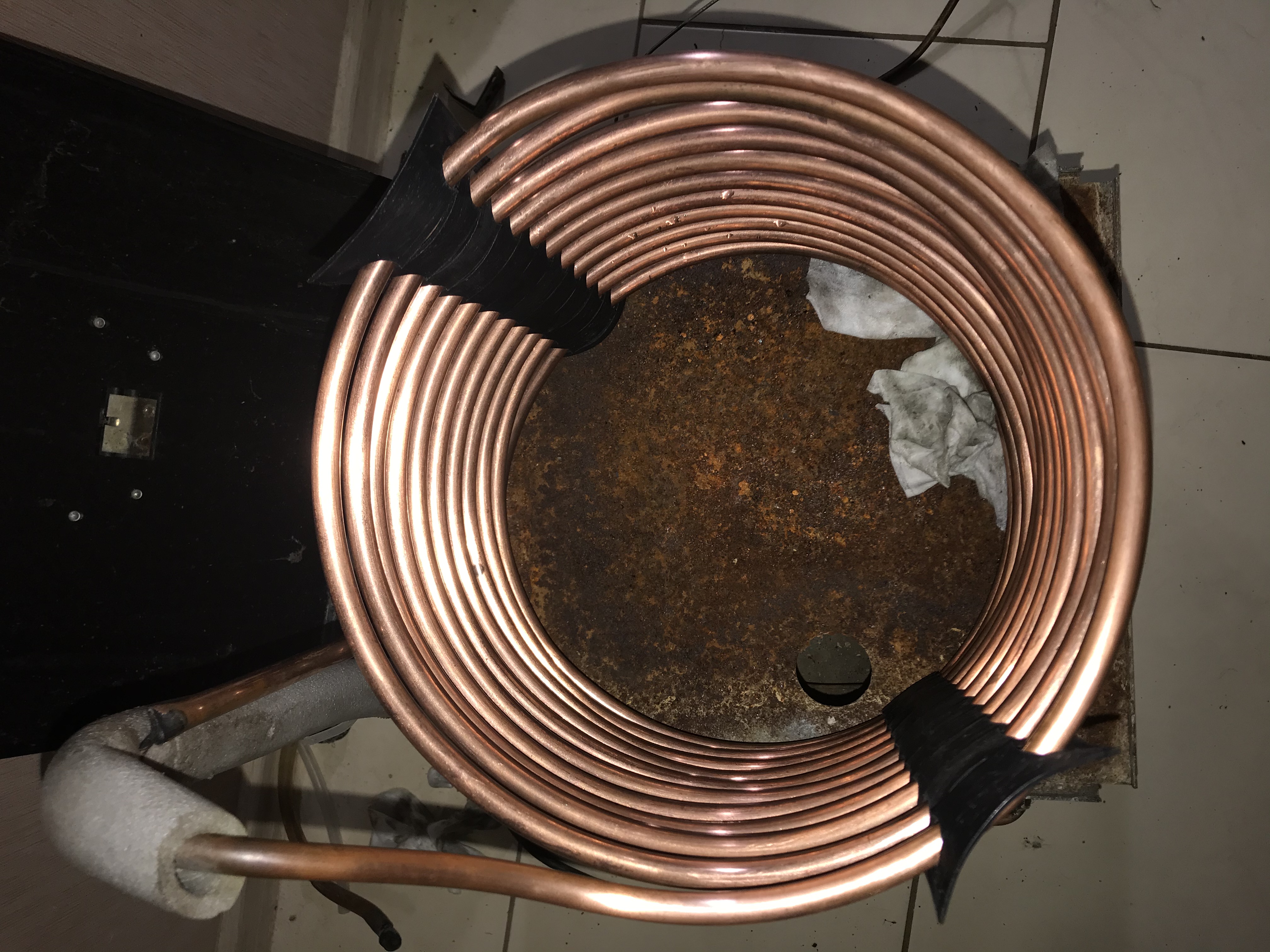

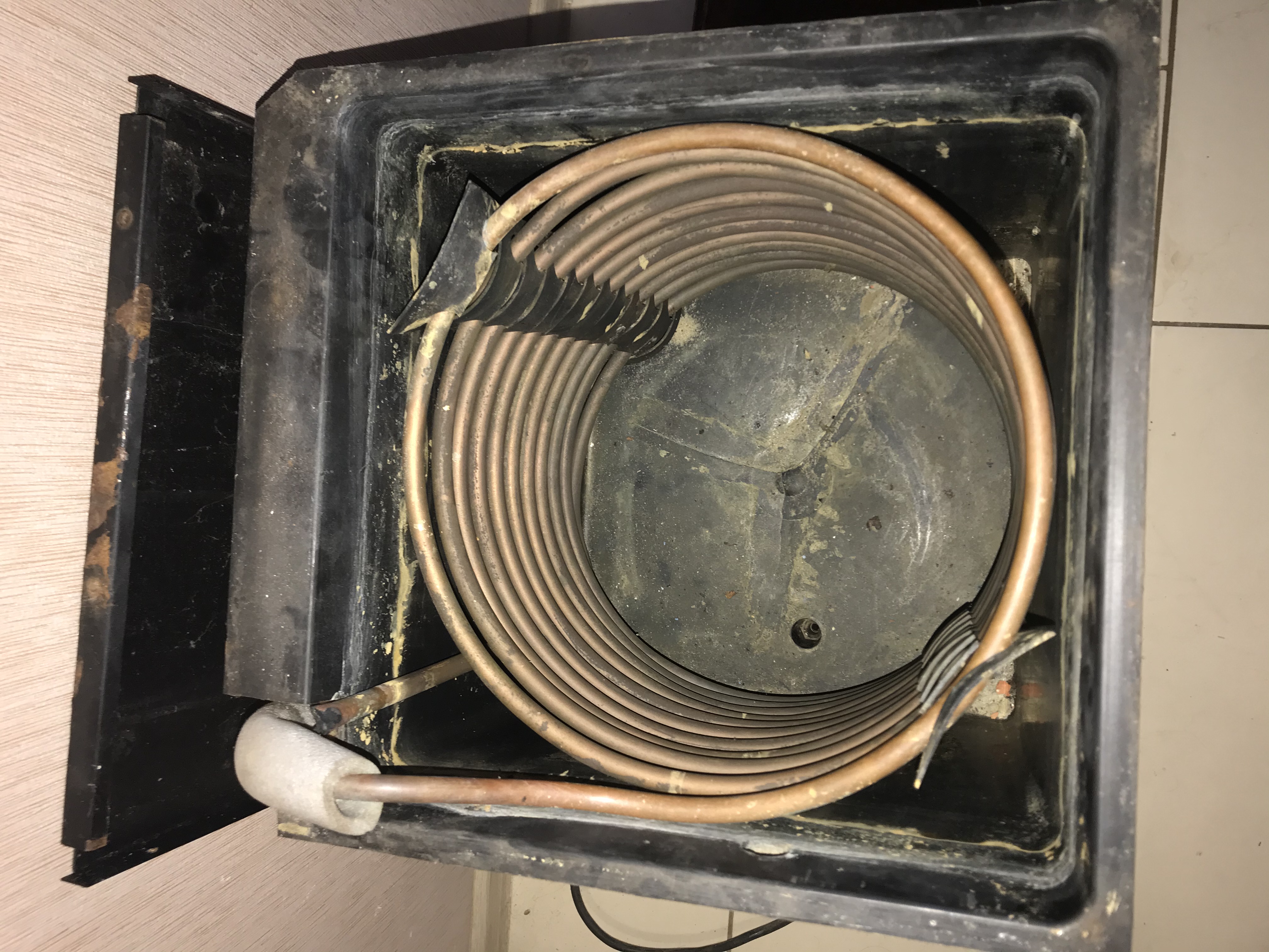

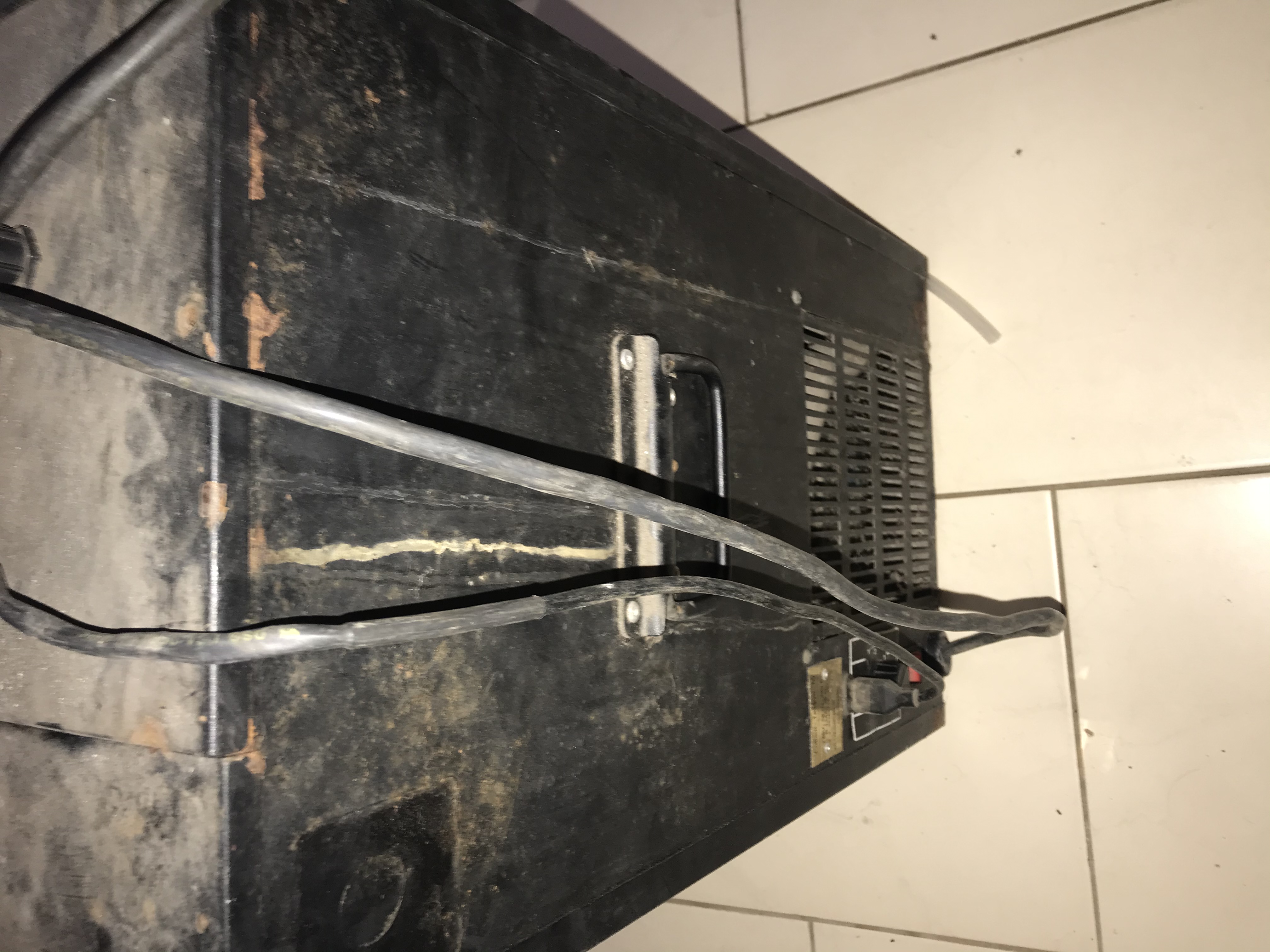

Спасибо за ответ! Черный пивняк оказался в норме, после детальной чистки и смены ванночки (да, старая была треснута) задумался о подключении термостата. Имеется «STC 1000». Кто сможет объяснить понятным языком как это сделать? Не откажусь и от фото. Очень выручите.

SKLR писал(а):задумался о подключении термостата
В гугле забанили?
https://www.google.com/search?q=stc+100 ... osoC8iVouM

Я подключал пивной охладитель через терморегулятор https://prom.ua/p929818276-termoregulya ... ead=MS41NQ.
Выставил диапазон температур 13...18°С и всё ok

P.s. датчик дополнительно защитил термоусадкой, т.к. в мануале написано что он воду не любит
