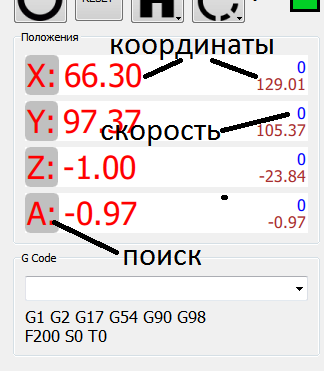

На данный момент можно попробовать запустить WLMill в полноэкранном режиме. влезает?

Сейчас пересоберу, чтобы залез...
wldev
Сообщения: 1650
Репутация: 510
Настоящее имя: Сергей Бочаров
Откуда: Новосибирск
Re: WLMill (Windows,Linux) - управление фрезерным ЧПУ
Сообщение wldev »
залил на github beta
http://github.com/wldevru/wlmill
нужно установить пакет
$ sudo apt install libqt5qml5
NewPositionLabel.png (7883 просмотра) <a class='original' href='./download/file.php?id=183049&mode=view' target=_blank>Загрузить оригинал (22.36 КБ)</a>
Сообщение daemon78 »
Bender писал(а):залил на github beta
WLMill - запустилась без изменений
WLMill-beta - отказывается запускаться
./WLMill-beta: error while loading shared libraries: libQt5QuickWidgets.so.5: cannot open shared object file: No such file or directory
libqt5qml5 - установил

Сори, не пробовал на апельсине без Creator...
нужно еще поставить 2 пакета
$ sudo apt install libqt5quickwidgets5
$ sudo apt install qml-module-qtquick-controls

Запустилось, но, к сожалению в том же режиме.
Нижняя часть программы где то ниже экрана
