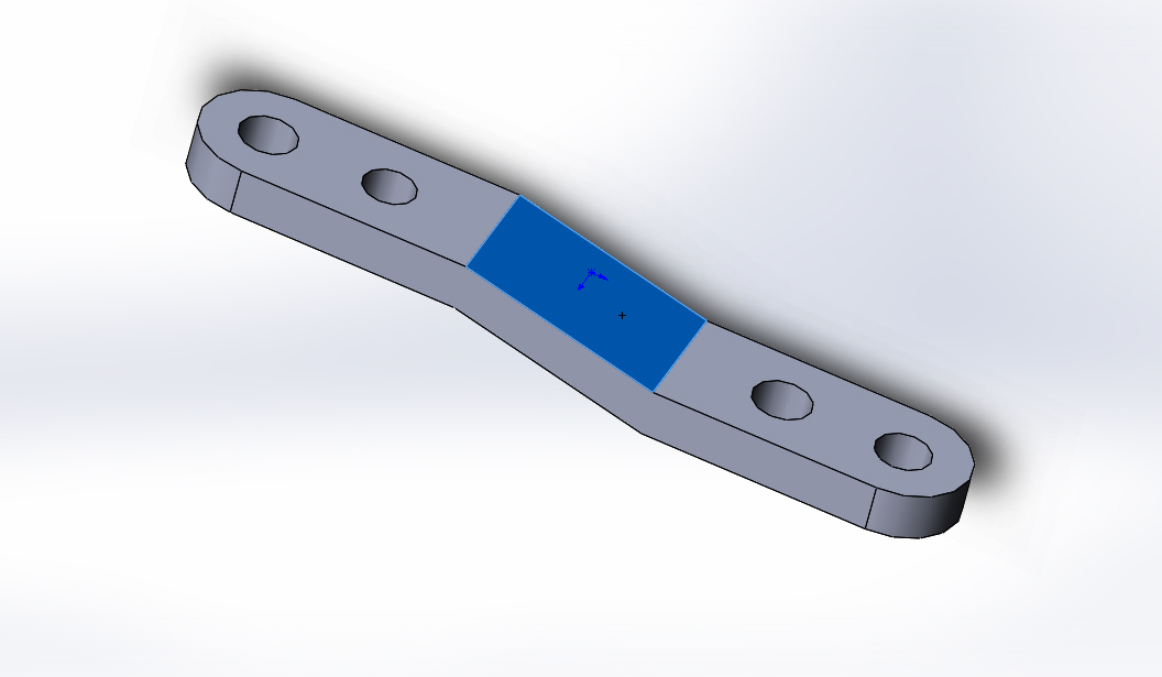

Господа, будьте любезны - подскажите алгоритм действия для создания траектории обработки наклонной поверхности в ArtCAM.
Уже не первый раз встают подобные задачи.
До этого неоднократно решал проблему зажимая заготовку под углом, или изготовлением необходимой "оснастки" из подручных материалов.
В настоящее время предстоит изготовить достаточно большое количество не повторяющихся деталей с наклонными поверхностями и очень хочется уйти от предыдущей методики ввиду ее трудозатратности и низкой точности((((
Цель - обработать все стандартной 2D обработкой (выборка-контур) После обработать наклонную плоскость растром с небольшим шагом по одной из горизонтальных осей. (а именнопо той . по которой будет изменяться координата Z.
Фото модели предполагаемого изделия прилагается.
Деталь1.JPG (11039 просмотров) <a class='original' href='./download/file.php?id=183236&mode=view' target=_blank>Загрузить оригинал (92.99 КБ)</a>

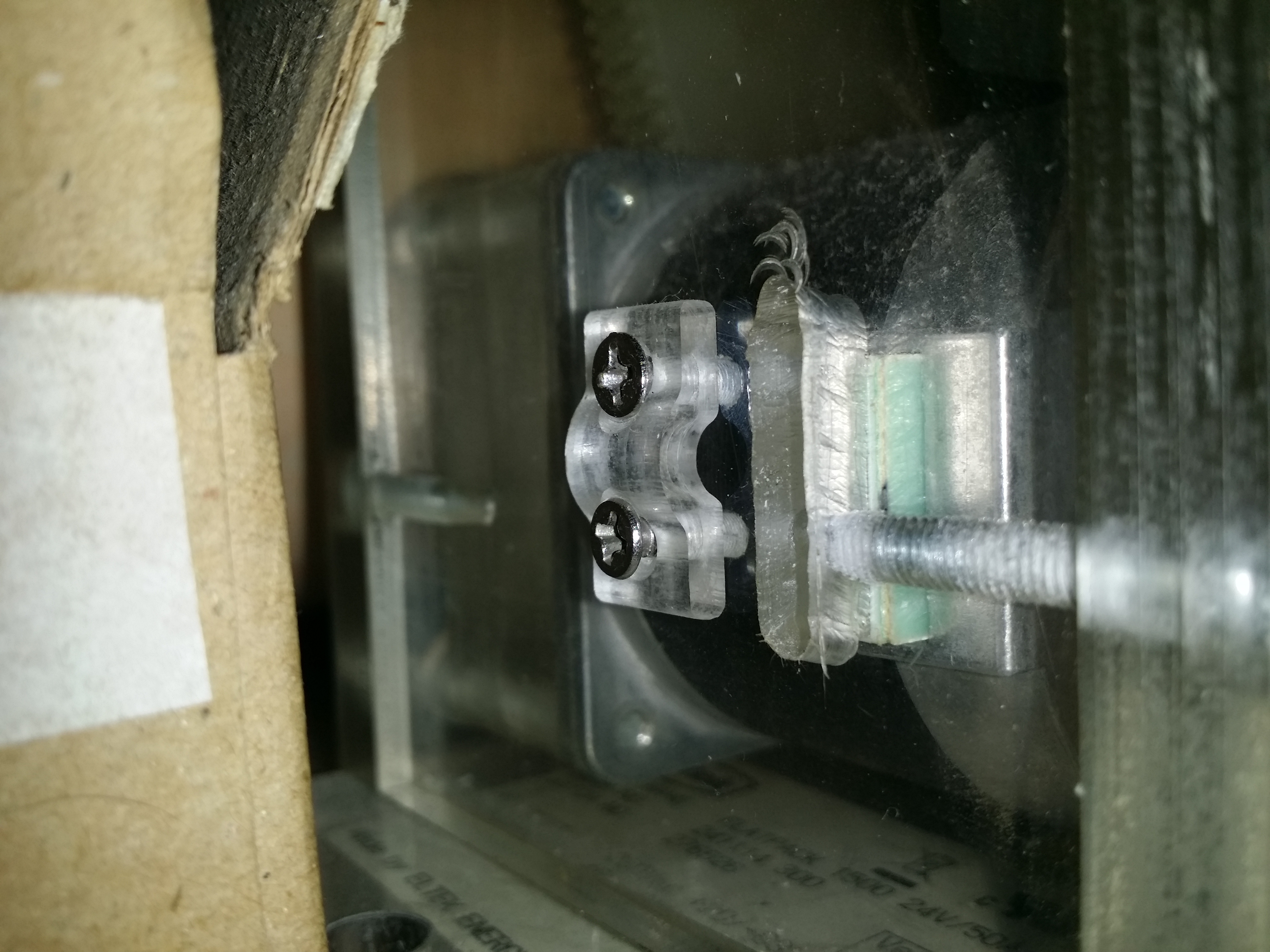

maxx2000orel писал(а):2 установа не получится, углы как дорабатывать с двух сторон?
Что не понятного по вырезу по контуру на ребро, а потом только скругления и отверстия в тисках?
Вот я делал прижим для кабеля таким способом. Вырезал по контуру с 10 мм оргстекла (ширина детали), а потом отверстия сделал (в тисках на станке, или в сверлилке - это уже вторичный вопрос, зависит от сложности детали).
Только в данном случае с высотой обработки нужно поиграться.
Можно и одну оснастку сделать под зажим для второго установа, что бы в воздухе не висело...
Или делать на поворотке.

Вариант на ребро не рассматривается, деталь нарисована на скорую руку для примера!!! У остальных нет параллельных граней в этой плоскости, а зачастую нет вообще плоских граней.
Необходимо именно написать траекторию движения инструмента с изменением высоты по Z.
Может кто ссылочкой поделится? Может здесь есть тема?
