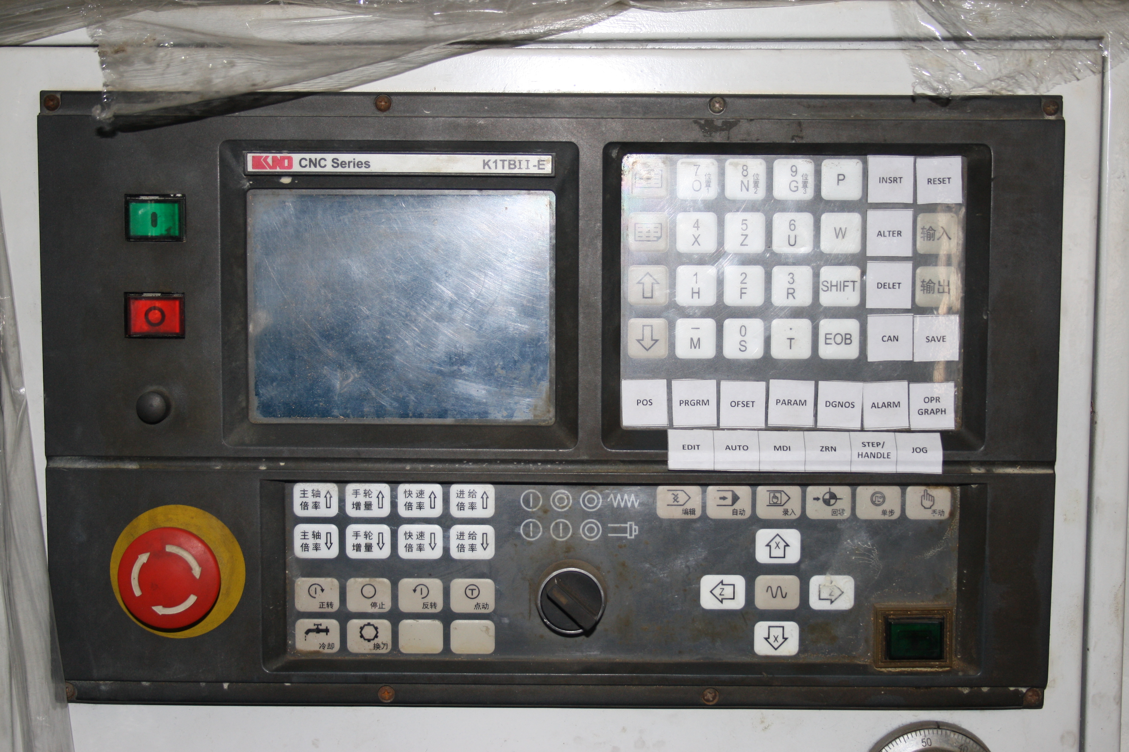

Если кто сталкивался, подскажите пожалуйста. Проблема следующего характера:
Превью о станках. Есть 3 станка ЧПУ Китайских. Все одинаковые. (в интернете в продаже похожая модель CJK0620). Main board - KND 1TBII-Е. Servo Driver - SD100. Работает в плоскости. Соответственно оси Z и X.
Теперь суть самой проблемы.
Станки куплены около 3-х лет назад. Не работали в силу обстоятельств. Теперь появилась необходимость их запустить. При включении обнаружили, что все параметры слетели. Параметры были выставлены по Мануалу стандартные. Суппорт передвигается ТОЛЬКО по двум направлениям. Реакции на нажатие клавиш в двух других направлениях нет. При это выдается ошибка, что координаты вышли за пределы (+Z -X), хотя пределы эти куда больше в параметрах указаны. А система координат в нулях. И более того, самое удивительное, что на двух станках идентичных выставлены одинаковые параметры, но при этом на одном суппорт движется в двух направлениях из четырех, а другой тоже в двух, но других уже. В общем, резюме - суппорт совсем не хочет слушаться управляющих клавиш ЧПУ.
Примечание. При смене в параметрах направления вращения двигателя неработающие направления меняются с работающими. То есть суппорт практически передвигается во все стороны.
Помогите, пожалуйта((( Станки в Самаре. Может кто посоветует специалиста по-близости.

Может просто замкнут один из концевиков осей? Станок видит это и думает, что ты за пределом оси, поэтому дает ехать только в 1 сторону.
Возможно на пинах надо поставить invert.
ЗЫ а какая программа стоит для управления? Можешь сфотать сам станок и его ЧПУ?

Концевиков на нем вообще нет. Во всяком случае зрительно не был найден ни один концевик. Станок сфоткаю обязательно в ближайшие дни.

И, опять же, если бы дело было в концевиках, то при смене направления вращения двигателя в параметрах он бы все равно стоял по этим осям.

Так в том и дело, предположим концевика нет, а пин под него заведен и на нем нет сигнала, станок думает, что этот концевик зажат, поэтому дает двигаться только в одну сторону. Если меняегшь направление вращения двигателя будет давать двигаться только в другую.
Смотри в настройках пины концевиков, их надо либо совсем отключить, либо сделать им invert.

еще не сказал, в тех направлениях двух, в которых не движется привод, на экране тоже мертво. координаты не меняются. может быть это тоже важная информация. я сам-то не спец, а проблему решать надо и быстро.
Настроек как таковых там нет. Есть как раз ряд параметров настраиваемых. Часть из них цифровая - значения подач и прочее, а вторая часть - битовые настройки - 1 или 0 то бишь. Среди них я, пересмотрев все не раз, не нашел параметры, касаемые концевиков.

Эммм... сделай скриншоты, или просто сфоткай стойку и эти экраны, так не понять... да и сам станок тоже сфотай на всякий случай.Draught писал(а):Часть из них цифровая - значения подач и прочее, а вторая часть - битовые настройки - 1 или 0 то бишь. Среди них я, пересмотрев все не раз, не нашел параметры, касаемые концевиков.

Выкладываю фотки станка! Фотки с экрана будут позже!

Добавляй фотки прямо на форум - так проще их смотреть. Под формой ответа есть кнопка добавить вложения. Можно загружать сразу несколько фоток (просто выбираешь несколько файлов с Shift или Ctrl)

там на 122 странице есть описание imput signals и есть параметр
001 MOT
0: the travel limit switch is effective;
1: the travel limit switch is ineffective
Not:MOT has no effect on soft travel limit.
Может его поменять, но тогда по идее отключаться концевики...

В этих параметрах, где 0 или 1 выставляется пробовали мне кажется уже все, что только возможно(( 001 тоже пробовали менять. Все равно работают только 2 направления. Сейчас наверное будем искать проблему уже в механике( Стояли станки около 2-х лет как я говорил выше. Абсолютные линейки что из себя представляют? Как их обнуляют? Программно?!?...

Либо дополнительная каретка на оси, либо нашлепка на каретку + длинная палка по которой она ездит. Или энкодер абсолютный на двигателе, выглядеть может как обычный энкодер.Draught писал(а):Абсолютные линейки что из себя представляют
Сбрасывать... хз... надо искать инструкцию к конкретной модели...
