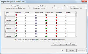

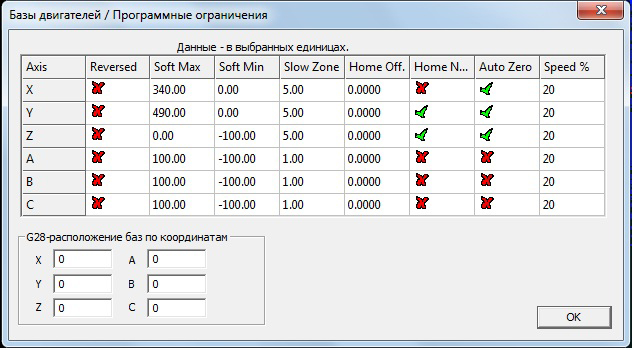

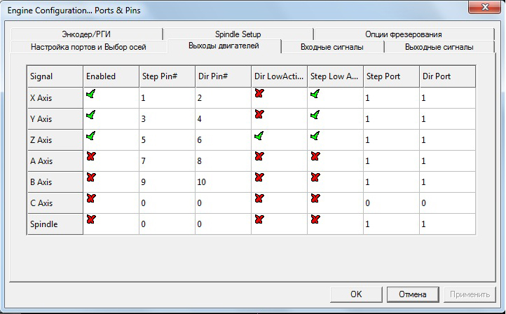

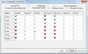

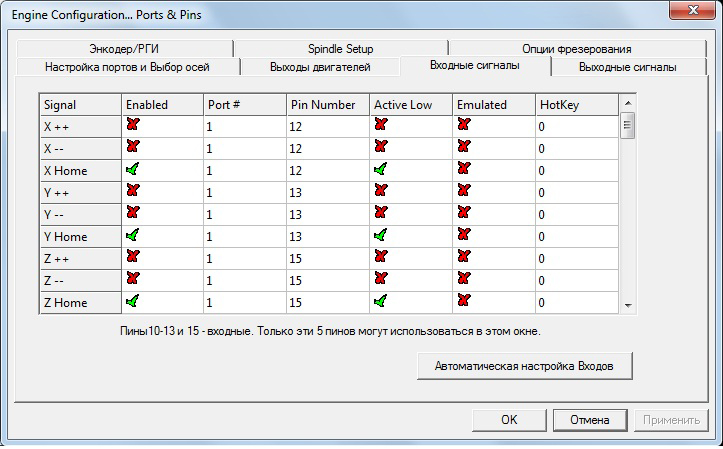

xenon-alien писал(а): Нужно менять направление вращение осями, что бы УП выполнялась правильно, потом назначить в какую сторону ехать домой: в положительную сторону, или отрицательную (в "ноль"), и по идее стрелки должны правильно работать.
Всё так и вышло, по вашему.
В настройках баз везде выставил кресты. Потом настроил, чтоб правильно ездило по стрелкам. А уж потом настроил базы. Спасибо за совет.
Все заработало правильно с такими параметрами:
1_Базы и ограничения.jpg (2726 просмотров) <a class='original' href='./download/file.php?id=183033&mode=view' target=_blank>Загрузить оригинал (132 КБ)</a>
2_Входные сигналы.jpg (2726 просмотров) <a class='original' href='./download/file.php?id=183034&mode=view' target=_blank>Загрузить оригинал (154.35 КБ)</a>
3_Выходы двигателей.jpg (2726 просмотров) <a class='original' href='./download/file.php?id=183035&mode=view' target=_blank>Загрузить оригинал (142.31 КБ)</a>
