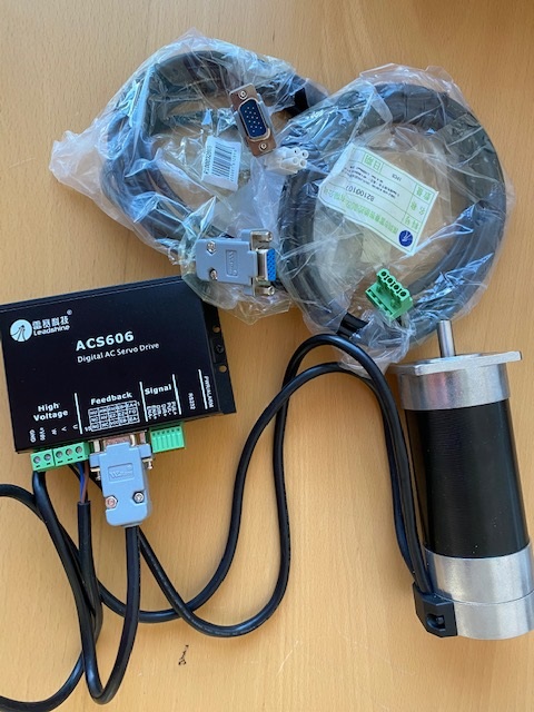

Каким софтом настраивали?
Kost_irk
Сообщения: 1000
Репутация: 194
Откуда: Иркутск
Re: Вопрос к Гуру по сервомоторам Leadshine
Сообщение Kost_irk »
Лидшайновским естественно, какие еще варианты возможны? Все прекрасно гуглится, и софт и мануал по настройке. Кабель есть?
Andrey.cz
Сообщения: 82
Зарегистрирован: 04 июн 2020, 14:53
Репутация: 6
Сообщение Andrey.cz »
Kost_irk писал(а):Лидшайновским естественно, какие еще варианты возможны? Все прекрасно гуглится, и софт и мануал по настройке. Кабель есть?
Вот такой комплект я получил

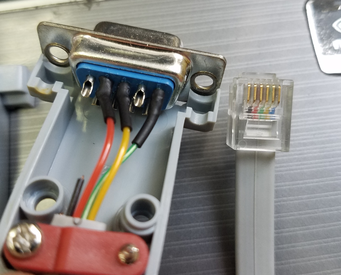

Вот такое надо сваять, а то кина не будет. Проверил, распиновка совпадает с мануалом, используются только tx, rx и gnd. Ну и ком-порт найти.

А на USB подключить есть решение?
