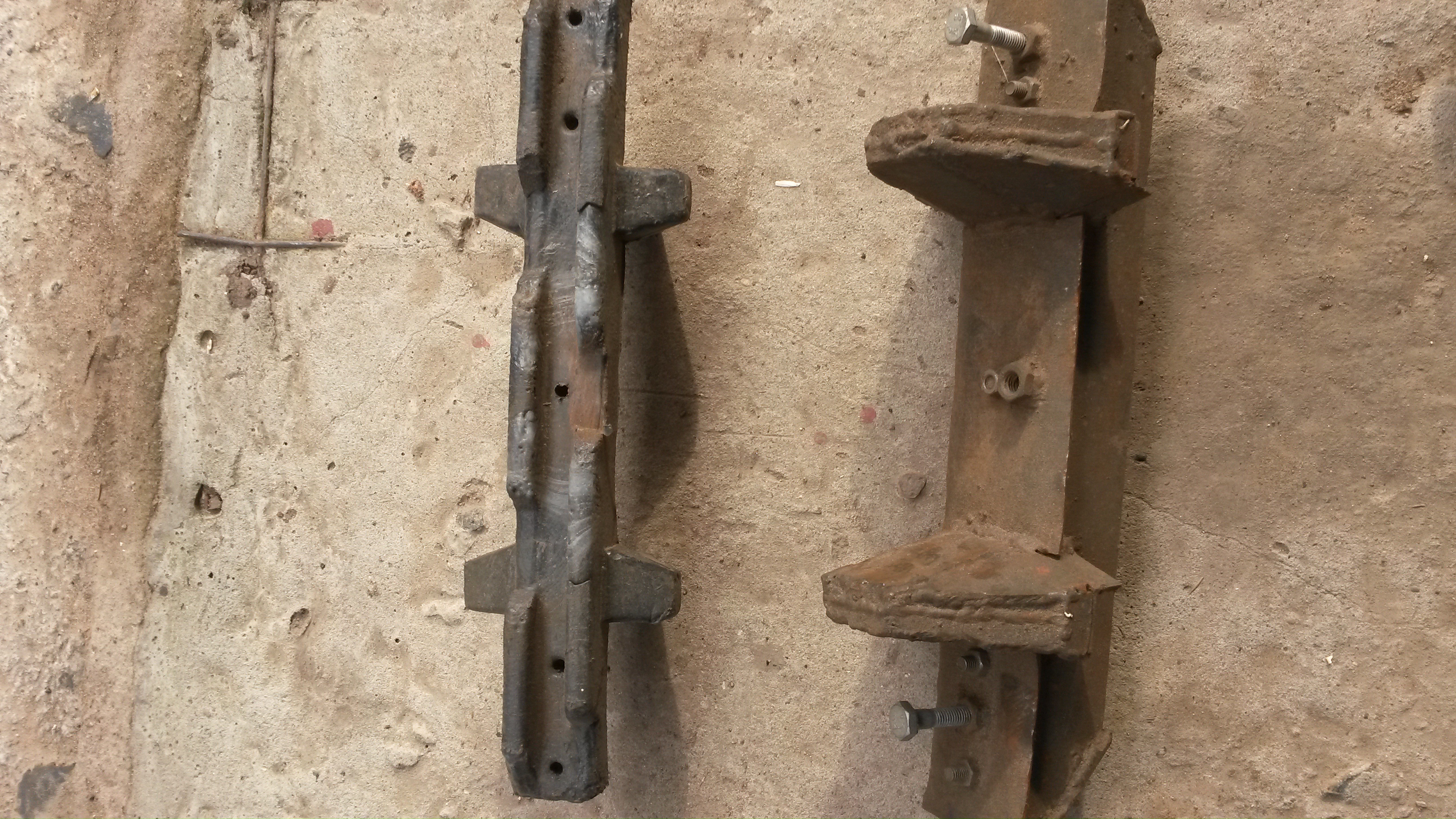

Откопал в гараже старую форму и пробный трак на гусеничный вездеход отлитый из неё - 4 года назад дело было . Вес изделия 1 кг .
