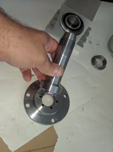

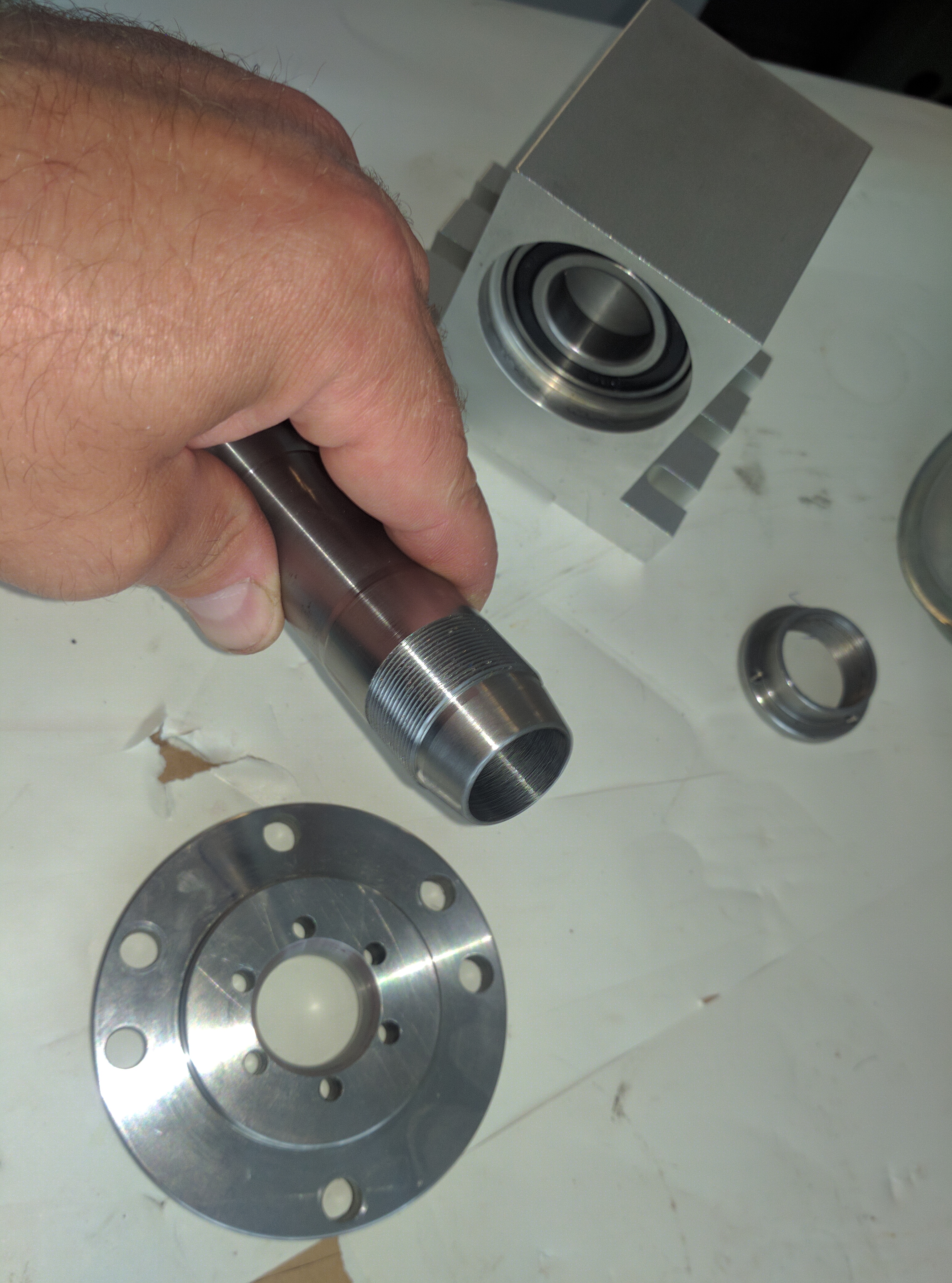

Re: Как снять шпиндель китайской поворотной оси
Фотки в студию! Интересно глянуть в разобранном виде.
Еси чё, эти китайские поворотки - не для работы с металлом. Поэтому точность в десятку - это ещё хорошо.

IMG_20200623_174902.jpg (3197 просмотров) <a class='original' href='./download/file.php?id=183080&mode=view' target=_blank>Загрузить оригинал (5.25 МБ)</a>
IMG_20200623_174912.jpg (3197 просмотров) <a class='original' href='./download/file.php?id=183081&mode=view' target=_blank>Загрузить оригинал (5.17 МБ)</a>
IMG_20200623_174916.jpg (3197 просмотров) <a class='original' href='./download/file.php?id=183082&mode=view' target=_blank>Загрузить оригинал (5.43 МБ)</a>
IMG_20200623_174923.jpg (3197 просмотров) <a class='original' href='./download/file.php?id=183083&mode=view' target=_blank>Загрузить оригинал (5.22 МБ)</a>
IMG_20200623_174936.jpg (3197 просмотров) <a class='original' href='./download/file.php?id=183084&mode=view' target=_blank>Загрузить оригинал (5.21 МБ)</a>
IMG_20200623_174958.jpg (3197 просмотров) <a class='original' href='./download/file.php?id=183085&mode=view' target=_blank>Загрузить оригинал (5.35 МБ)</a>
IMG_20200623_175006.jpg (3197 просмотров) <a class='original' href='./download/file.php?id=183086&mode=view' target=_blank>Загрузить оригинал (6.54 МБ)</a>
IMG_20200623_175016.jpg (3197 просмотров) <a class='original' href='./download/file.php?id=183087&mode=view' target=_blank>Загрузить оригинал (6.12 МБ)</a>
