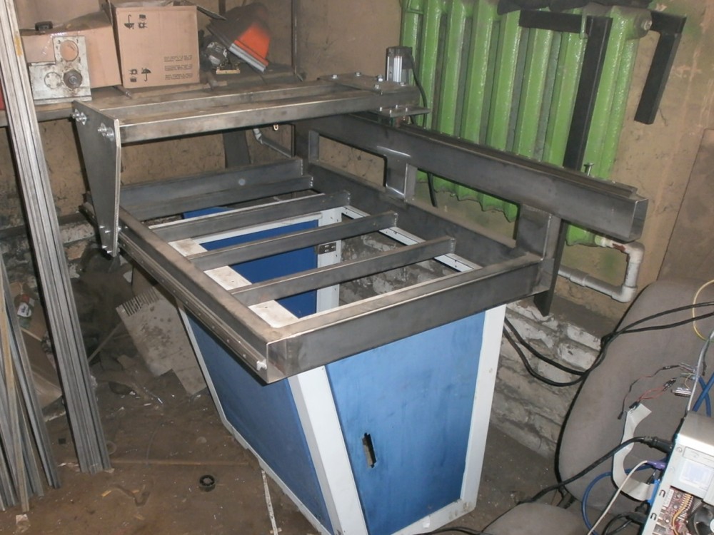

Сегодня первый запуск того чего уже есть.
https://www.youtube.com/watch?v=zq3UoF6pcu4
и вручную:
https://www.youtube.com/watch?v=H27QZO4ELRo
и пару фоток:
P2230079й.JPG (5937 просмотров) <a class='original' href='./download/file.php?id=12219&mode=view' target=_blank>Загрузить оригинал (164.67 КБ)</a>
P2230077й.JPG (5937 просмотров) <a class='original' href='./download/file.php?id=12220&mode=view' target=_blank>Загрузить оригинал (129.21 КБ)</a>
Ну что сказать?
Я в восторге.

Re: много вопросов по постройке большого 3Д фрезера
Круто! :good:
А чего так медленно? Быстрее пробовал?

Медленно рабочие движения или ручные?
для пробы делал код с картинки с подачей от балды, потому наверно и медленно, из программы вроде как более чем на 20% не поднимешь?
ручные медленные потому что стоит в настройках 6000 импульсов на оборот для мотора, и выше скорость поставить не получилось, вероятно надо настраивать скорость порта или уменьшать кол-во импульсов на серве.
Сообщение Тима »
Я смотрю у тебя двиг только с одной стороны. В таком варианте при нагрузке портал косить не будет?
Дорогу осилит идущий!
РЕКЛАМА
Сообщения: 729
Репутация: 80
Откуда: Брянск
Сообщение РЕКЛАМА »
Думаю не будет.
Сзади между каретками непомнюточнопримерно 260мм. , между краями кареток примерно 400 мм. Плечо портала вроде как 700 мм. соотношение плеч примерно 1/2. Учитывая что в каретках люфтов в этой плоскости практически нет, а две профтрубы портала сжатые в бутерброд двумя 10мм пластинами и еще одной такой на "ведомом" краю в принципе непоколебимы то на конце балки получается возможный диапазон перекоса "практически нет"*2.
На самом деле пробовал упираться в край портала при работе мотора, перекосов и паразитных шатаний не обнаружил.
Вот думаю рельсы на портал прикрутить с верху или с низу.
Планировал снизу, вроде как будет меньше плечо на Z, но сложней будет придумать и разместить направляйки и привод
А если сверху то +40мм рабочей высоты, с кареткой проще и мотор есть куда воткнуть.
Шпиндель по задумке будет размещаться между трубами.
Еще один плюс ремней - в принципе отсутствуют свободные люфты. думаю это может частично компенсировать более низкую точность изготовления ремня и его некоторую растяжимость.

РЕКЛАМА писал(а):потому что стоит в настройках 6000 импульсов на оборот для мотора
Да, это многовато. Настрой делитель в серве!
