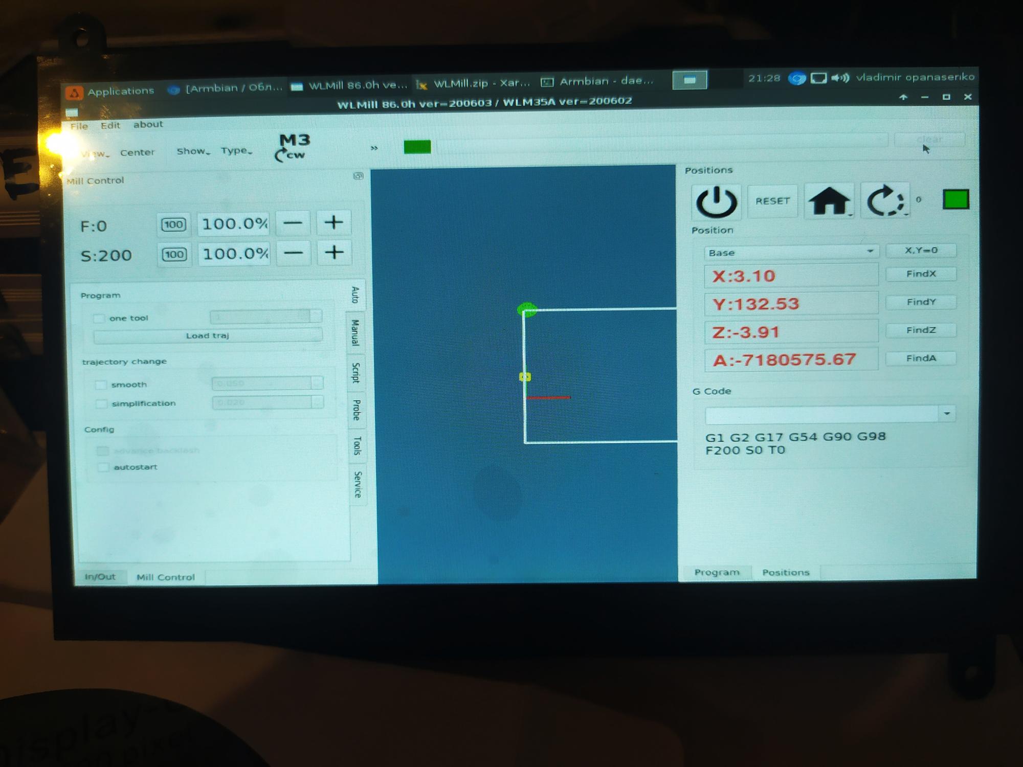

daemon78
Сообщения: 1693
Репутация: 103
Re: WLMill (Windows,Linux) - управление фрезерным ЧПУ
Сообщение daemon78 »
Запустил на TFT 7дюймов
Отлично смасштабировалось.
WLTFT.jpg (3895 просмотров) <a class='original' href='./download/file.php?id=182817&mode=view' target=_blank>Загрузить оригинал (218.08 КБ)</a>
Жаль Touch screen не подхватился автоматом, было бы вообще супер.
