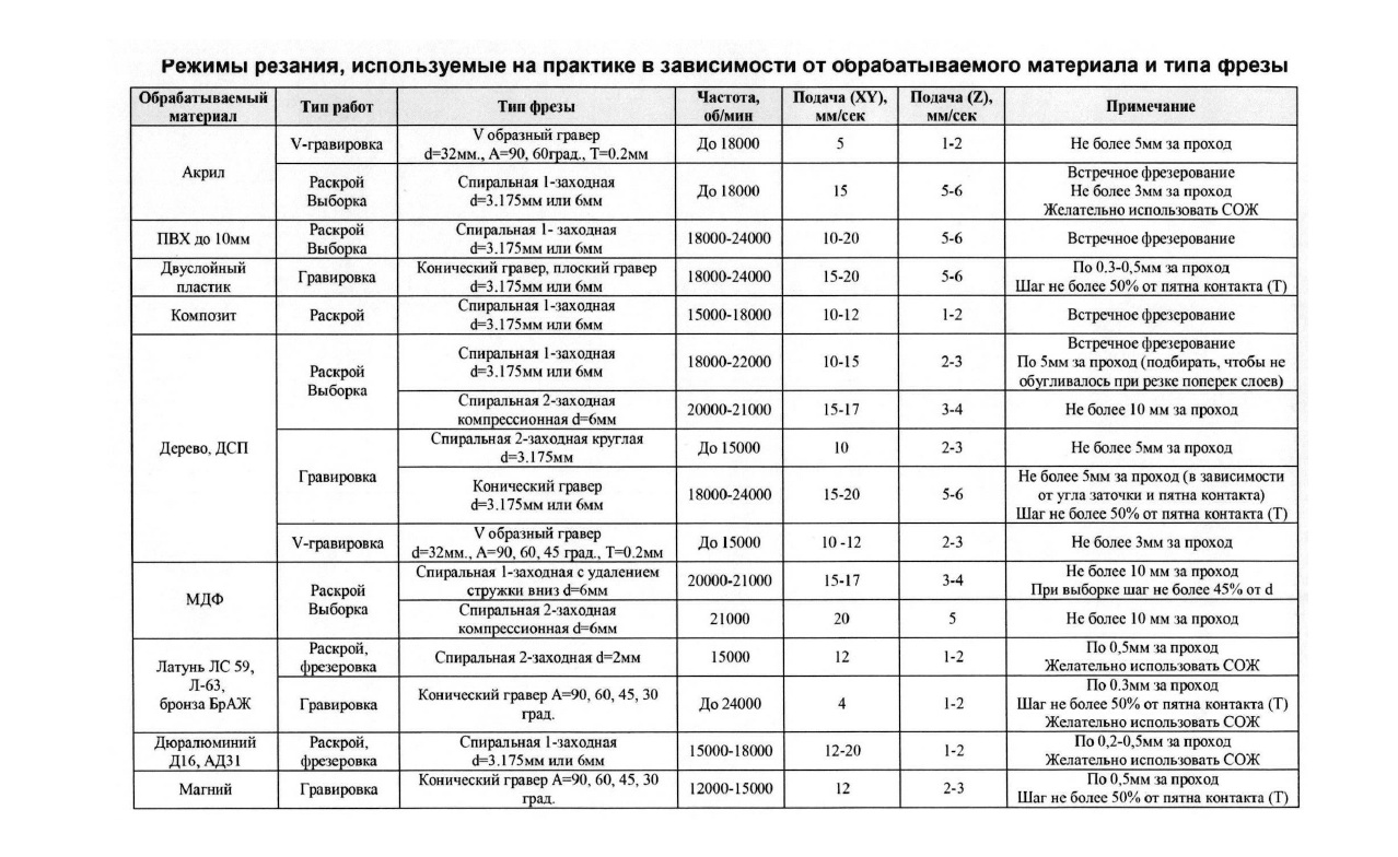

Добавление новой фрезы занимает меньше минуты времени. Проблема у новичков - режимы. Не надо путать причину и следствие. Решайте проблему быстрого определения режимов фрезеровки и будет счастье...

Kubanoid писал(а):вот для этого и создавалась тема.
Можно скачать на комп или тлф, Walter для расчета режимов резания.
