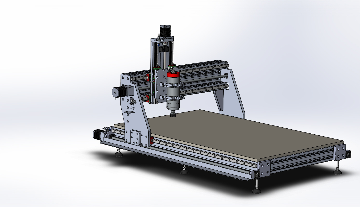

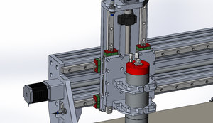

Для тех кто любит сначала заказывать комплектующие, а так же приверженцам 20-х рельс посвящается.
10065-02.00.000 - Станок в сборе HGW20.JPG (2768 просмотров) <a class='original' href='./download/file.php?id=182666&mode=view' target=_blank>Загрузить оригинал (307.46 КБ)</a>
10065-02.00.000 - Станок в сборе HGW20_1.JPG (2768 просмотров) <a class='original' href='./download/file.php?id=182667&mode=view' target=_blank>Загрузить оригинал (534.44 КБ)</a>

винты тоже 20? почему много привереженцев 20х рельс и так мало любят 100мм профиль?

frezeryga писал(а):винты тоже 20? почему много привереженцев 20х рельс и так мало любят 100мм профиль?
Не уточнил..экономия видимо.
Сообщения: 13713
Re: Портальник из профиля 1000х650х150 V2 (открытый проект)
так ты же рисовал, винты какие?

frezeryga писал(а):так ты же рисовал, винты какие?
Это про профиль. Винты 16
Сообщения: 13713
вообще непонятен смысл. 20е винты на 15х рельсах еще имеют смысл а вот наоборот толку 0.
