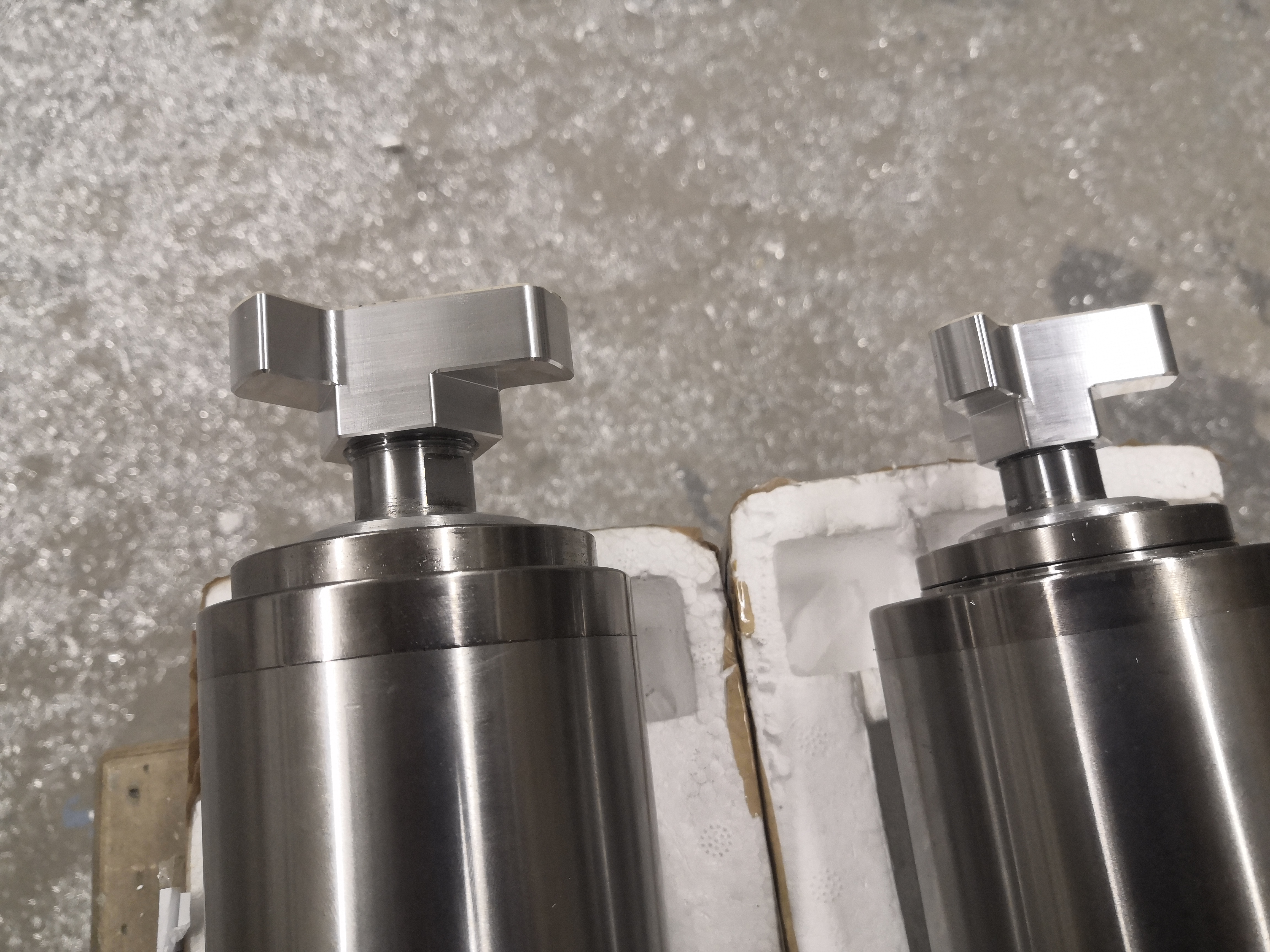

да делаю фрезы скоро будут. цена будет примерно теже 3тр. фрезы будут под ER16 и ER20 под два вида пластин 3х зубые.

frezeryga писал(а):да делаю фрезы скоро будут. цена будет примерно теже 3тр. фрезы будут под ER16 и ER20 под два вида пластин 3х зубые.
Под ER16 какой диаметр будет? Два вида пластин с какой целью?

Вопрос к авторам задумки, а вы можете поделиться 3d моделькой этой сковородки? Можно двухзубую.....Не, ну нарисовать то можно, но может вам не жалко будет поделиться уже проверенной моделью....я бы на досуге тоже себе попробовал такую сделать.....
Сообщения: 13713
Re: Сковородочка
диаметр порядка 45мм для ер16 в чем разница покажу попозже. для изготовления нужна Т фреза и резьбофреза которые стоят дороже чем купить готовую. если таких фрез нет в хозяйстве то делать самому не имеет экономического смысла.

frezeryga писал(а):диаметр порядка 45мм для ер16 в чем разница покажу попозже. для изготовления нужна Т фреза и резьбофреза которые стоят дороже чем купить готовую. если таких фрез нет в хозяйстве то делать самому не имеет экономического смысла.
Фрезы есть, на чем делать тоже есть )))....так бы не спрашивал.....
Когда примерно ждать премьеру?
СОРОК ПЯТЬ МИЛЛИМЕТРОВ ??? Меня на этом форуме чуть не съели за то что я типа убиваю шпиндель с ЕR16, снимая по 1мм алюминий и по 0.5мм железо, 6мм фрезой. А Вы на него 45 мм фрезу предлагаете повесить ???
Теперь я совершенно ни чего не понимаю.
Сообщения: 13713
Re: Сковородочка
Andrey.cz, в течении недели доделаю.
Сообщения: 13713
Re: Сковородочка
Cvazist, фрезы будут на токарных пластинах которые по результатам опытов нагружают шпиндель меньше всего. использование фрезы на свой страх и риск, но если неизверствовать то ничего шпинделю не будет.

Cvazist писал(а):СОРОК ПЯТЬ МИЛЛИМЕТРОВ ???
да.. я тут тоже вопрошал чтозах.. Ну это типа как на максимальной передаче на велике в гору быстро мчаться. искривление пространства.

меньше диаметр не получается технологически. но думаю 0.3-0.5мм за проход 1.5квт шпиндель вытянет.

frezeryga писал(а):меньше диаметр не получается технологически. но думаю 0.3-0.5мм за проход 1.5квт шпиндель вытянет.
А по какой причине отказались от 2х зубых?
Сообщения: 4509
Re: Сковородочка
Andrey.cz писал(а):А по какой причине отказались от 2х зубых?
так он у меня подсмотрел, что 2 зуба не прикольно, решил придумать 3 зуба.
но на самом деле 2 зуба это образно. по факту работает 1 зуб, второй для балансировки

sima8520 писал(а):по факту работает 1 зуб, второй для балансировки
по идее работать должны два зуба, но поочередно, разве нет?
Re: Сковородочка
Оно работает как "летучка", или балеринка, только сбалансированная по возможности.

xenon-alien писал(а):
Опять же, если один зуб выше относительно другого на величину не превышающую глубину съема за проход, то получается что каждый зуб будет работать, но частично (чисто, получисто), по сути таким образом можно распределить нагрузку между двух пластин....Но это мои мысли в слух....по хорошему надо проверять все в работе....
