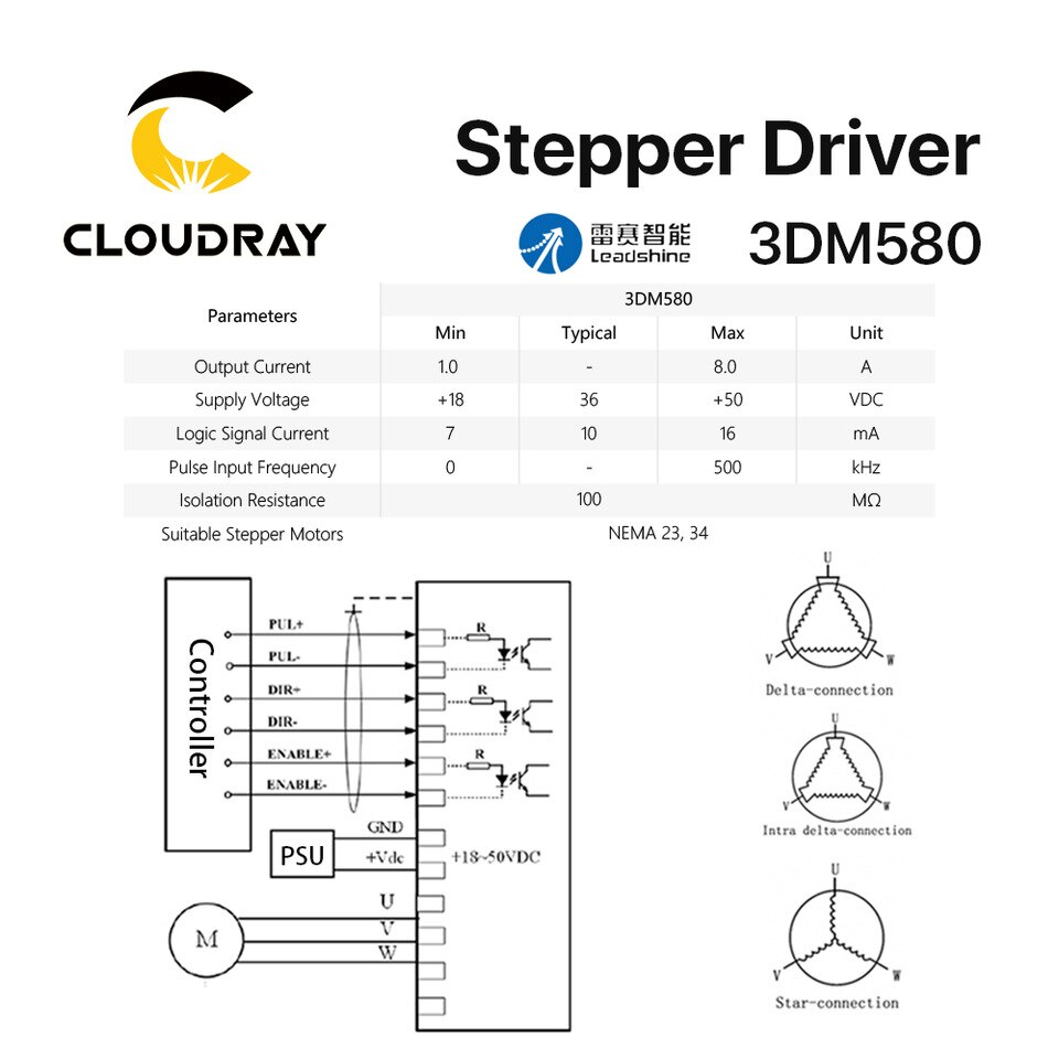

igore писал(а):частота на вход PUL+/PUL- подается с "наколенного" генератора, форма импульсов приличная.
Что значит приличная и как подаете на входы драйвера? Схему бы видеть. Подайте сигнал только на вход PUL- , а PUL+ на +5 вашего генератора. На цветные выходы не смотрите, поменяете два любых провода местами для вращения в другую сторону.

Схема подключения входов PUL именно такая: PUL+ подключен к +5в, PUL- на выход генератора. Питание - AC/DC 30в, 20А.
Из ШД выходит 6 проводов для возможности подключения и звездой, и треугольником. И вот фазировку обмоток нигде не найду, техподдержка продавца пока не ответила.
Драйвер, судя по описанию, должен быть по умолчанию в режиме PUL/DIR (шаг/направление), а не в режиме CW/CCW, т.е. то, что надо.

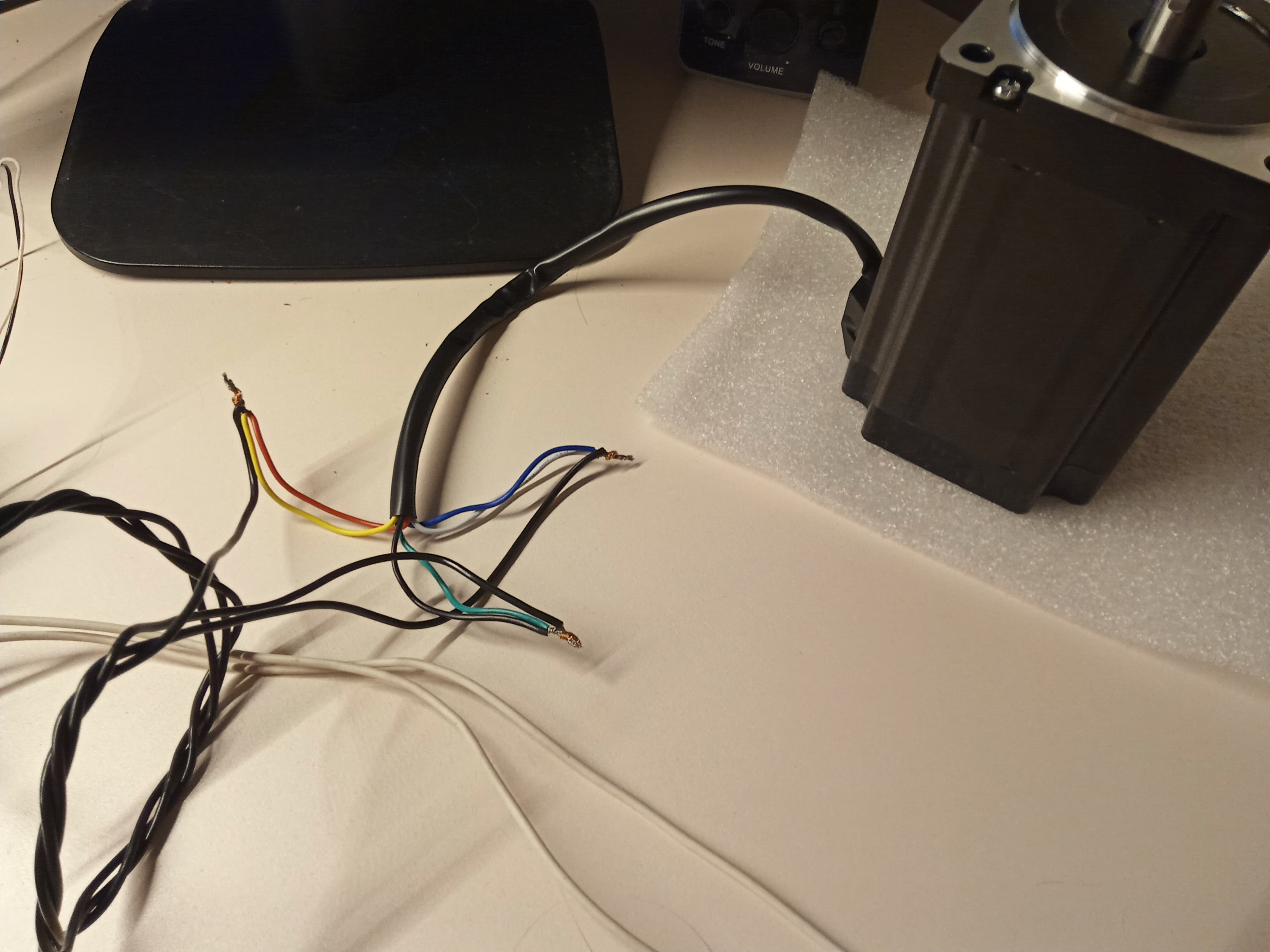

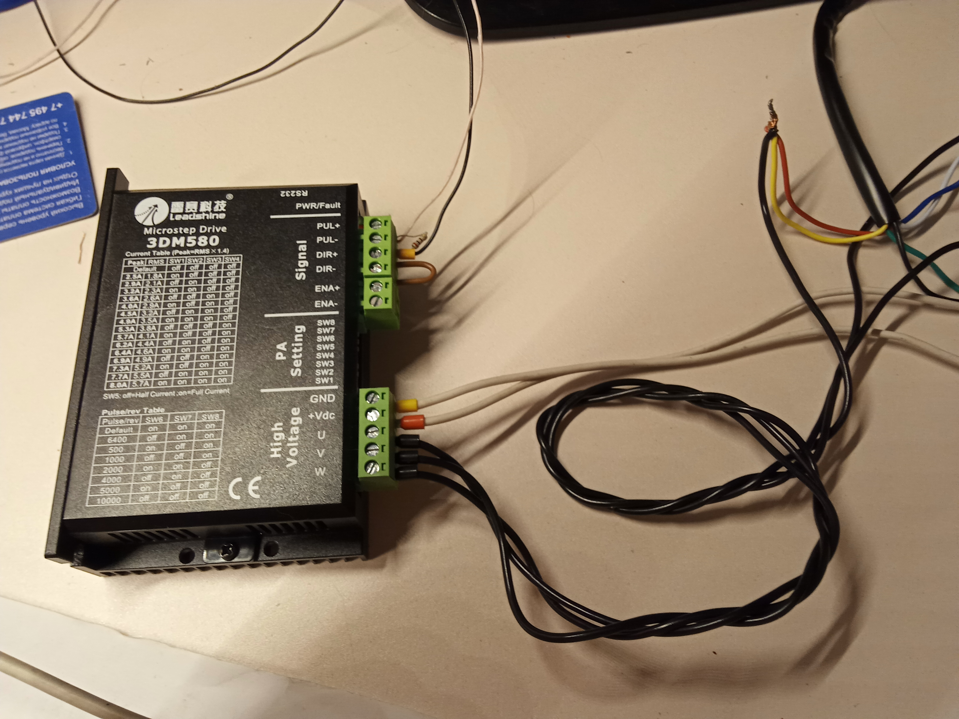

Во вложении - фото моих соединений (прошу прощения за скрутки) и 4 сек.видео "работы" ШД с драйвером и генератором импульсов (частота ок. 4,0 Гц). Но "лыжи не едут"...

плохо видно ,но что-то как то часто светодиод на драйвере моргает , вестимо жалуется на какую либо проблему описанную в мануале......
и обмотки прозванивали? выводы какого цвета каждой обмотки соответствуют?

Моргающий светодиод - это чисто для индикации частоты входных сигналов на драйвер (с генератора) - ок. 4,0 Гц. Индикаторы статуса самого драйвера "говорят" - НОРМА.
Про обмотки выше писал - сопротивление одинаковое - ок.4,3 Ом. Соединение обмоток (по цветам изоляции выводов) соответствует схеме на сайте продавца, обмотки "звонятся"....
!!! Ранее замерял - сопротивление было ок. 3,0 Ом. ???
Чудес не бывает!!!
На сайте продавца (и это подтверждала их техподдержка) указана верная схема соединения (треугольник) по цветам выводов. ПО ФАКТУ (в результате прозвонки) - НЕ СООТВЕТСТВУЕТ.
Подключил "как должно" - все нормально, вал ШД крутится.
Благодарю "niksooon" за "пинок" в нужном направлении ! Вроде я и прозванивал обмотки, а оказалось...
