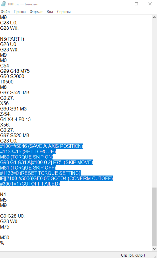

Smlua, Огромное вам спасибо, добрый человек!!! все шикарно как и хотел. У меня бы мозгов не хватило.И еще один вопросик в конце программы выводит какие то макросы и переменные. это можно оставить или нужно убрать? это как то может помешать?
#100=#5046 (SAVE A-AXIS POSITION)
#1133=15 (SET TORQUE)
M80 (TORQUE SKIP ON)
G98 G1 G31 A[#100-0.2] F75. (SKIP MOVE)
M81 (TORQUE SKIP OFF)
#1133=0 (RESET TORQUE SETTING)
IF[[#100-#5066]GE0.05]GOTO4 (CONFIRM CUTOFF)
#3001=1 (CUTOFF FAILED)

Мне сложно сказать, станок у Вас, смотрите пост, в конце есть wright block , on close, убирайте все что смущает проверяйте. Смотрите логику станка, чтоб он например не пытался крутить шпиндель зажатый, в общем аккуратно

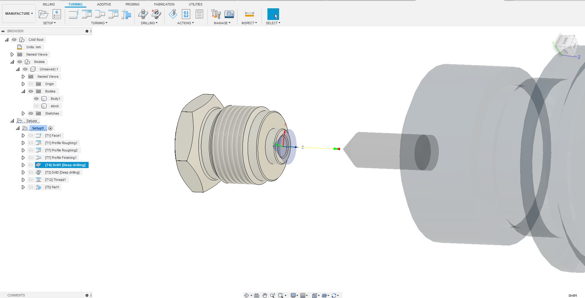

что то не получается модель закинуть, не дает. простая деталь с отверстием , просто попробуйте просверлить и спостпроцесировать выдет ошибку . а когда сверловку убираешь все норм. в стандартном посте такисава там циклы выводятся но выдаются ненужные коды типа Р11 или М74. а потом вы переделали и ненужные коды убрались но начал выдавать ошибку на циклах сверления мечика итд.

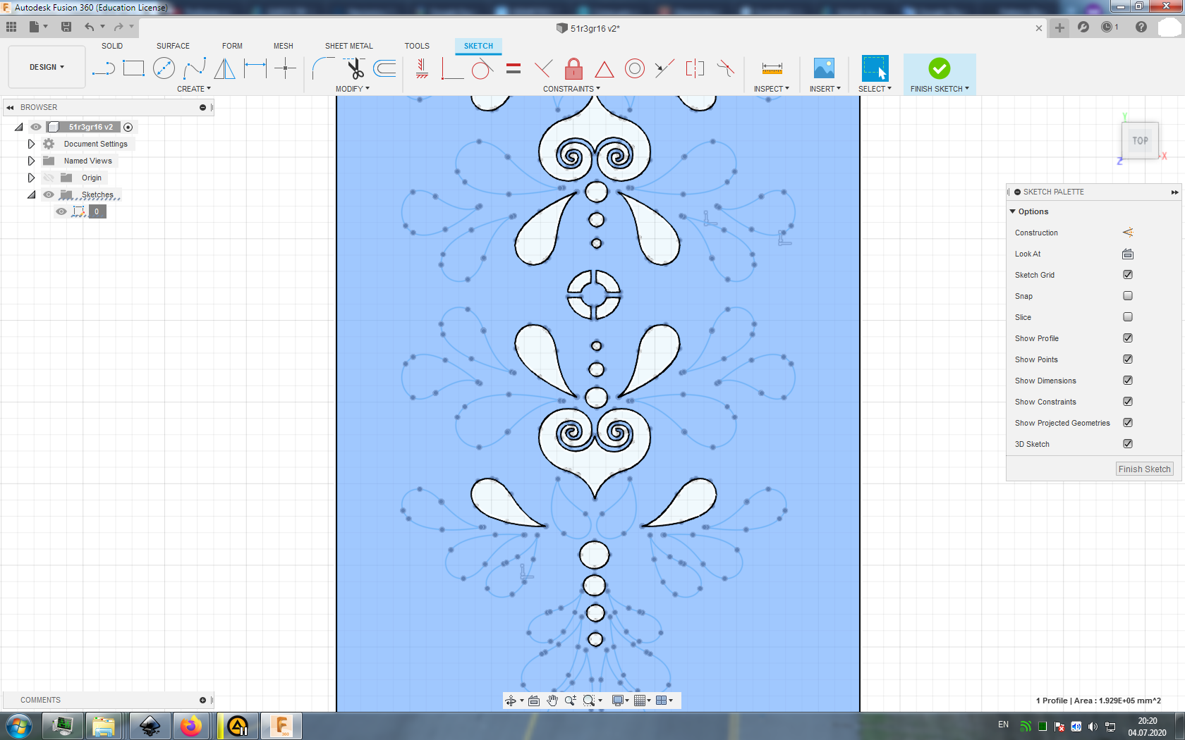

Здравствуйте, возможно задам глупый вопрос, но очень часто из скачанных из интернета dxf-файлов не могу выдавить модельку. Вроде все контуры отдельных элементов замкнуты, с некоторыми все в порядке, а некоторые как будто не видны для инструмента Extrude. Check sketch говорит что все в порядке и все контуры замкнуты. Куда копать.? Заранее прошу прощения за "объяснение". Фото прилагаю:

Mezis писал(а):очень часто из скачанных из интернета dxf-файлов не могу выдавить модельку
Часто проблемы возникают не только с Фусион, но и другими КАМ-ами из-за того что в dxf файлах присутствуют не разорванные на отдельные элементы блоки и прокси-блоки. В КАДе надо разорвать их и пересохранить.
ПыСы. бывают "умники", которые любят блоки еще и из других блоков делать (блоки в блоках) ... :pssdoff: так что разорвав на элементы одни блоки нужно еще и их составные проверить.
ПыСы2. еще не все КАМы любят штриховки (hatch) в dxf файлах. В любом случае исходные чужие dxf файлы перед использованием советую редактировать.
