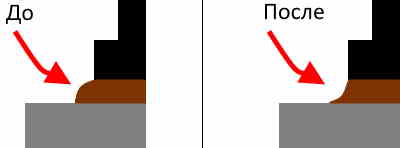

Вновь возвращаюсь к вопросу. На основе эпоксидной смолы сделать мастику с мелкодисперсным наполнителем 1 к 3. Ее нанести на поверхность станины и прижать лекальной линейкой. После застывания убрать. Усадка эпоксидки составляет 2-2,5%, учитывая что мы ввели наполнитель 3 части, то усадка становится 0,83%. Если слой после продавливания линейкой составляет 1мм, то усадка составляет 0,01. Жесткость лекальной линейки не даст возникнуть ее на будущей плоскости, и усадка будет в зоне выдавленной шпаклевки. Таким образом нивелируется усадка. Отобразил это схематично.
Теперь остается вопрос адегезии мастики к поверхности станины. И хватит ли прочности мастики для крепления рельс 15-20 :rail: Какая нагрузка от рельсов такого сечения идет на станину?
502988.jpg (5117 просмотров) <a class='original' href='./download/file.php?id=182406&mode=view' target=_blank>Загрузить оригинал (23.87 КБ)</a>

valahin писал(а):Усадка эпоксидки составляет 2-2,5%
Это какая-то плохая эпоксидка, обычно усадка имеет величину порядка 0.7%.
valahin писал(а):Жесткость лекальной линейки не даст возникнуть ее на будущей плоскости
Не следует преувеличивать жесткость линейки, в некоторых случаях она может прогнуться под своим весом, если не соблюдать правило 2l/9
Если смола сильно загущена - то же самое, есть риск искривления линейки из-за сопротивления мастики.
valahin писал(а):И хватит ли прочности мастики для крепления рельс 15-20 Какая нагрузка от рельсов такого сечения идет на станину?
Вполне хватит, здесь работа на сжатие, эпоксидка такое нормально выдерживает.
Короче, с усадкой смолы заморачиваться совсем не надо. Надо заморочиться о способом измерения результата. Линейка есть - это хорошо, теперь надо индикатор со штативом.

valahin писал(а):Жесткость лекальной линейки не даст возникнуть ее на будущей плоскости, и усадка будет в зоне выдавленной шпаклевки. Таким образом нивелируется усадка. Отобразил это схематично.
Так будет только в самом начале, пока состав достаточно жидкий - из-за сил поверхностного натяжения. Потом, когда состав немного "загустеет" эти силы уже не заставят его "течь" и усадка будет по всему объёму состава.
