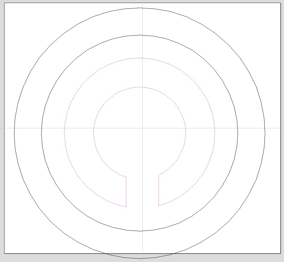

Люди добрые! И снова я к вам за помощью! Итак, пока гравер в дороге и моя гравировка отложена в долгий ящик, решил поэкспериментировать в другом направлении. Наверняка многие из вас (а то и все) слышали про балансирующие доски с шариком в лабиринте, так вот я решил попробовать соорудить одну из таких. В вектрике изобразил примерно то, что нужно, но никак не могу заполнить программу(((. Пробовал разные режимы, но вектрик ругается, в основном на вектора - то что-то про замкнутые, то ещё что-то. Картинку прилагаю, что вырезать, отмечено. За кривоту простите - пишу с телефона)

lastgenius писал(а):Пробовал разные режимы, но вектрик ругается, в основном на вектора - то что-то про замкнутые, то ещё что-то.
Не совсем понятно что именно нужно фрезеровать - если ругается на не-замкнутые вектора - видимо там не сплошной контур, а набор линий близко друг к другу.
- тыкаем мышкой в линию и смотрим что выделилось.
Выделяем вектора ( боксом или выделяем все), жмем Join vectors. Он показывает сколько векторов не замкнутых нашел в выделенном и сколько будет замкнуто в результате. Если не хочет замыкать - возможно нужно увеличить расстояние между векторами для соединения.

calabr, блин, да!... Не учел название темы))). Вектора сборно-вырезанные. Замыкать не хочет. Фрезеровать нужно все, что объединено переходами между кольцами, получается одна большая часть, соответственно сдвоенные вектора с переходами должны остаться. Спасибо за напоминание, попробую в арткаме)

lastgenius писал(а):calabr, блин, да!... Не учел название темы))). Вектора сборно-вырезанные. Замыкать не хочет. Фрезеровать нужно все, что объединено переходами между кольцами, получается одна большая часть, соответственно сдвоенные вектора с переходами должны остаться. Спасибо за напоминание, попробую в арткаме)
Попробуй вектора замкнуть - у тебя 2 буквы С нужно вырезать по контуру видимо. Вектрик сильно проще и удобней для таких задач (IMHO)
По играйся Tolerance при замыкании - там помоему 0.1 мм стоит по умолчанию - может у тебя больше мнжду концами векторов.

calabr, две буквы с, но не вырезать а обрезать. По умолчанию да, 0.1мм, но кнопка "замкнуть" неактивна, какие значения не подставлял(... Сейчас нарисую от руки, что я хочу.

Ну нет под рукой ни компьютера, ни циркуля). То что заштриховано - остаётся.

lastgenius писал(а):Ну нет под рукой ни компьютера, ни циркуля). То что заштриховано - остаётся.
Вокрукаждой заштрихованной области нужно сделать замкнутый контур и потом сделать обработку по контуру снаружи.
Только мостики, или приклеить не забыть.
Выделяем кусочек на экране - зажатвя левая кнопка мыши из правого нижнего угла в левый верхний - это фишка выделяем все, чего коснулась рамка выделения.
Например центральную часть.
Должны подсветиться розовым пунктиром все вектора в этой части. Остальные нет. Если подсветились вектора без пунктира и не там, где мы выделяли, то они были сгруппированы, и насколько я помню, группу он замыкать не может. Нужно раз-группировать.
Дальше нажимаем Join - какое колличество не замкнутых векторов до операции?
Если кнопка не подсвечена, то он не нашел что может объединить. Либо и так все замкнуто, либо далеко, либо ...
.... А как точно он ругается на вектора? может он говорит, что они пересекаются?
Если концы векторов пересекаются, или там петельки, то тоже не обединит и траекторию не построит... Нужно проверить стыки векторов при увеличении.
Если кнцы пересекаются и торчат в разные стороны - взять ножницы и по-отрезать выступающие части. Поставить галочку join - он их при обрезке и по-соединяет сразу где сможет.
Re: Настройки АртКам?
Я бы прошелся по каждому контуру отдельно - их не много.
Внешний круг фрезеровка внутри, остальные загибоны - снаружи.
Всего 4 траектории.

Итак. Начинается урок работы с векторами!
1) Рисуем пять окружностей разного диаметра инструментом "Нарисовать круг".
2) рисуем два прямоугольника инструментом "нарисовать квадрат".
3) зажав клавишу шифт выделяем внутреннее кольцо, внешнее кольцо и квадрат:
вырезать4.jpg (5106 просмотров) <a class='original' href='./download/file.php?id=182566&sid=3203101090716e6b9ae648c83c296b70&mode=view' target=_blank>Загрузить оригинал (171 КБ)</a>
4) инструментом "Subtract" обрезаем две окружности с помощью квадрата(прямоугольника). ВАЖНО - от того, в какой последовательности вы будете выделять вектора будет зависит то, какой и чем будет обрезаться! Так что последовательность важна!
вырезать5.jpg (5106 просмотров) <a class='original' href='./download/file.php?id=182565&sid=3203101090716e6b9ae648c83c296b70&mode=view' target=_blank>Загрузить оригинал (84.72 КБ)</a>
5) повторить пункты 3-4 для воторой пары колец.
Итого получим два вектора-полубублика:
вырезать6.jpg (5106 просмотров) <a class='original' href='./download/file.php?id=182564&sid=3203101090716e6b9ae648c83c296b70&mode=view' target=_blank>Загрузить оригинал (69 КБ)</a>
И вот какой вы получите результат на выходе:
вырезать7.jpg (5106 просмотров) <a class='original' href='./download/file.php?id=182563&sid=3203101090716e6b9ae648c83c296b70&mode=view' target=_blank>Загрузить оригинал (211.59 КБ)</a>

calabr писал(а):Только не покет, а профайл наверно.
Покет-покет ;) Главное выделить ВСЕ вектора. Ведь "карман" у нас общий на всю поверхность. Внутренние вектора выполняют роль "ограничивающей стенки".
А профайл делает немного другую работу - он режет "паз" по вектору.

Все-таки профайл - там раскроить нужно, как я понял, а не рельеф получить.
И по сему, не змейка, а снаружи, мостики, врезание, глубина на проход, ноль программы, симуляция.. .

calabr писал(а):Все-таки профайл - там раскроить нужно, как я понял, а не рельеф получить.
Да нет - именно рельеф ;)
По факту должно получится нечто подобное:
