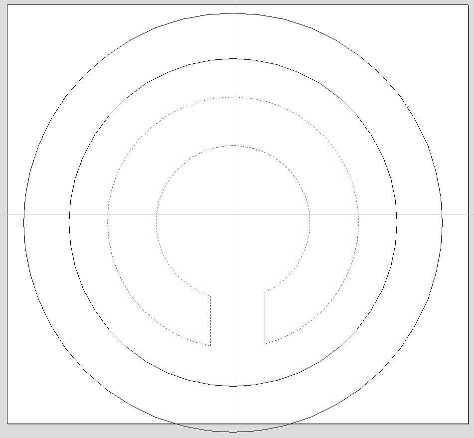

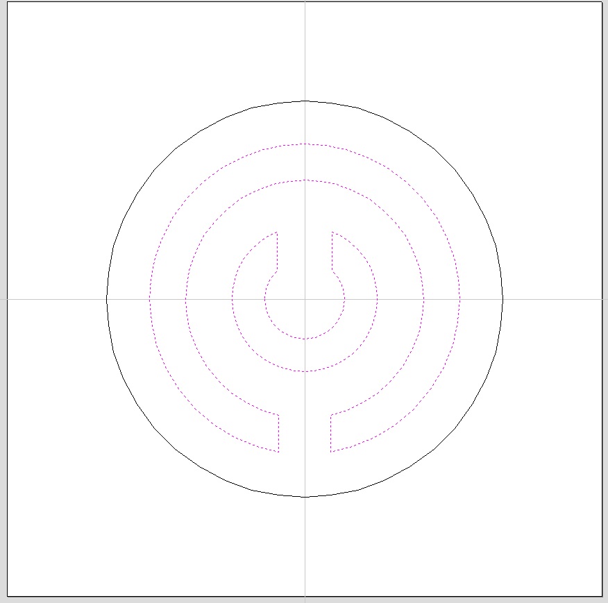

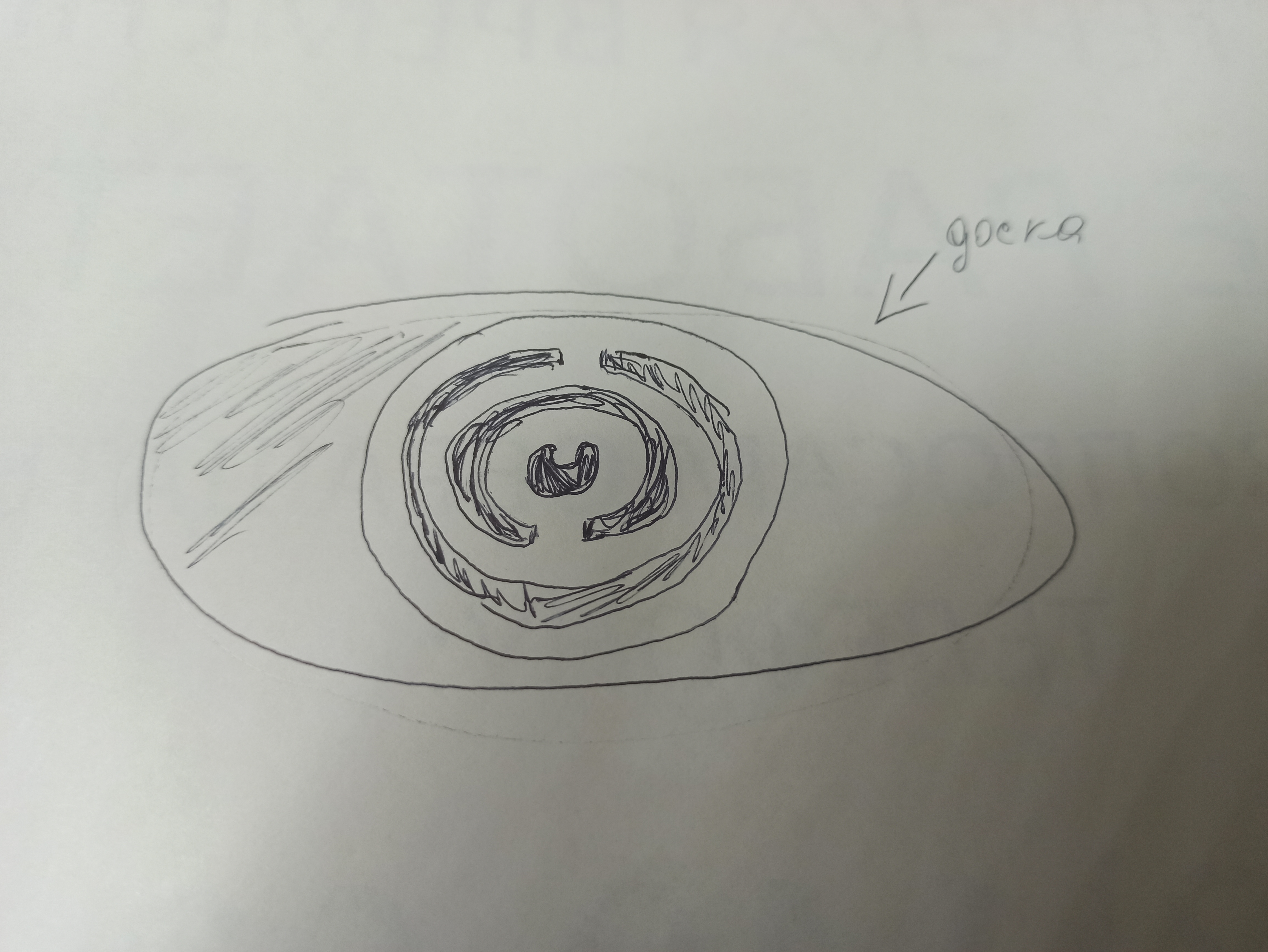

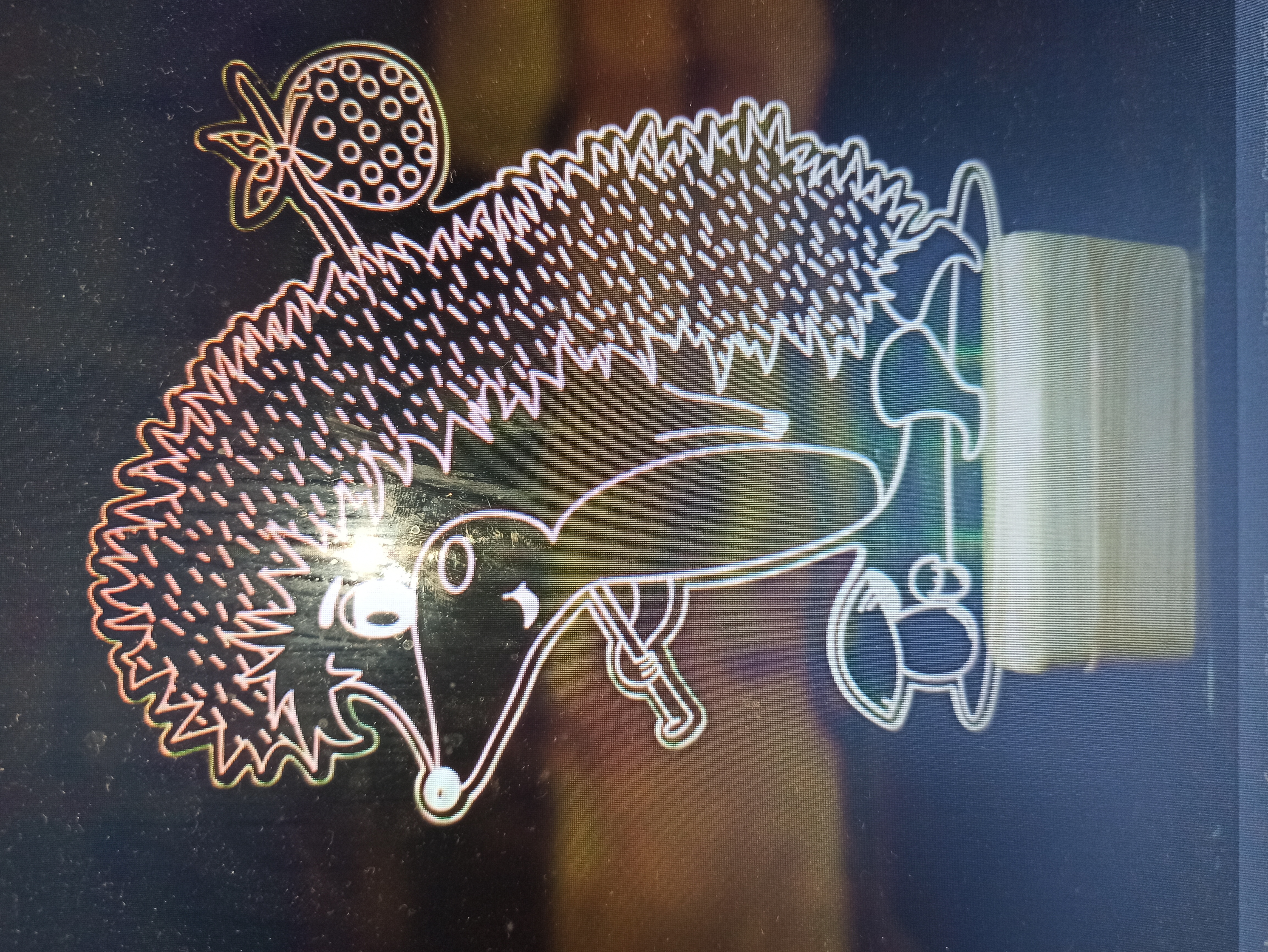

Здравствуйте, уважаемые гуру станков и такие, как я). Прошу помочь в одном важнейшем деле, я пока ни хрена понять не могу. С техникой на "ты",тел тут другое. Прошу не пинать и не отправлять по другим темам-форумам. В общем, решил я сделать ребенку ночник, в лучших традициях ЧПУшника : низ-дерево, верх-гравированное оргстекло. Даже осилил перевод из растра в вектор, но вот незадача, станок прорезает гравером вдоль двух линий (образованных векторов), а хотелось бы, чтобы он заполнял пространство между этими линиями. И ещё, в начале программы станок делает множество насечек, в, только ему понятных, местах. Я думал, что при гравировке, эти насечки ликвидируются, ан нет, остались очень даже. Что с этим можно сделать. Это основные вопросы на текущий момент, если знаете, подскажите пожалуйста. Использую конический гравер 3.175, угол (вроде) 30. В прикрепленных файлах видно, что получилось у меня и что я бы хотел получить. Понимая, что для одинарной линии нужно вручную все выводить, но ладно одинарную, как эти две заполнить? Всем спасибо, мира и добра.

lastgenius, в арткаме есть такая траектория, гравировка по средней линии нызывается, ее попробуй.

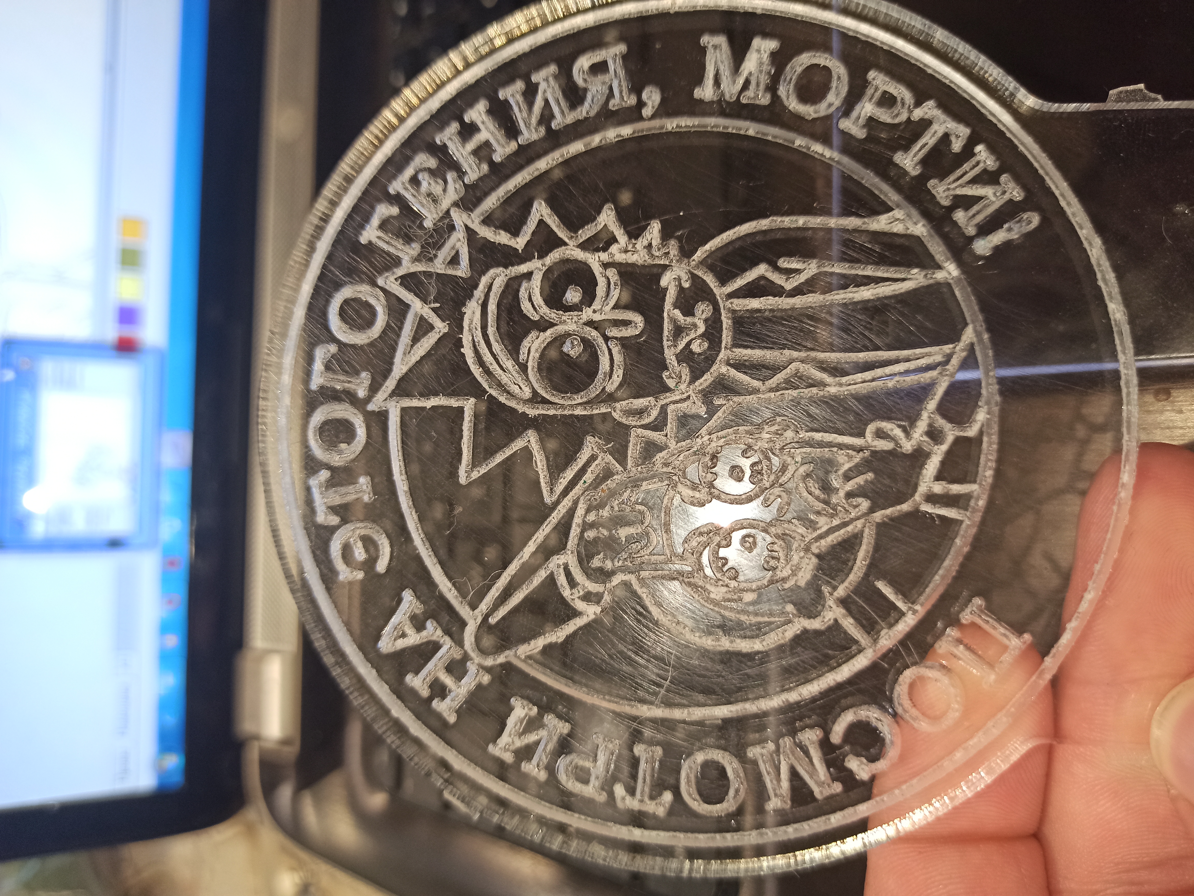

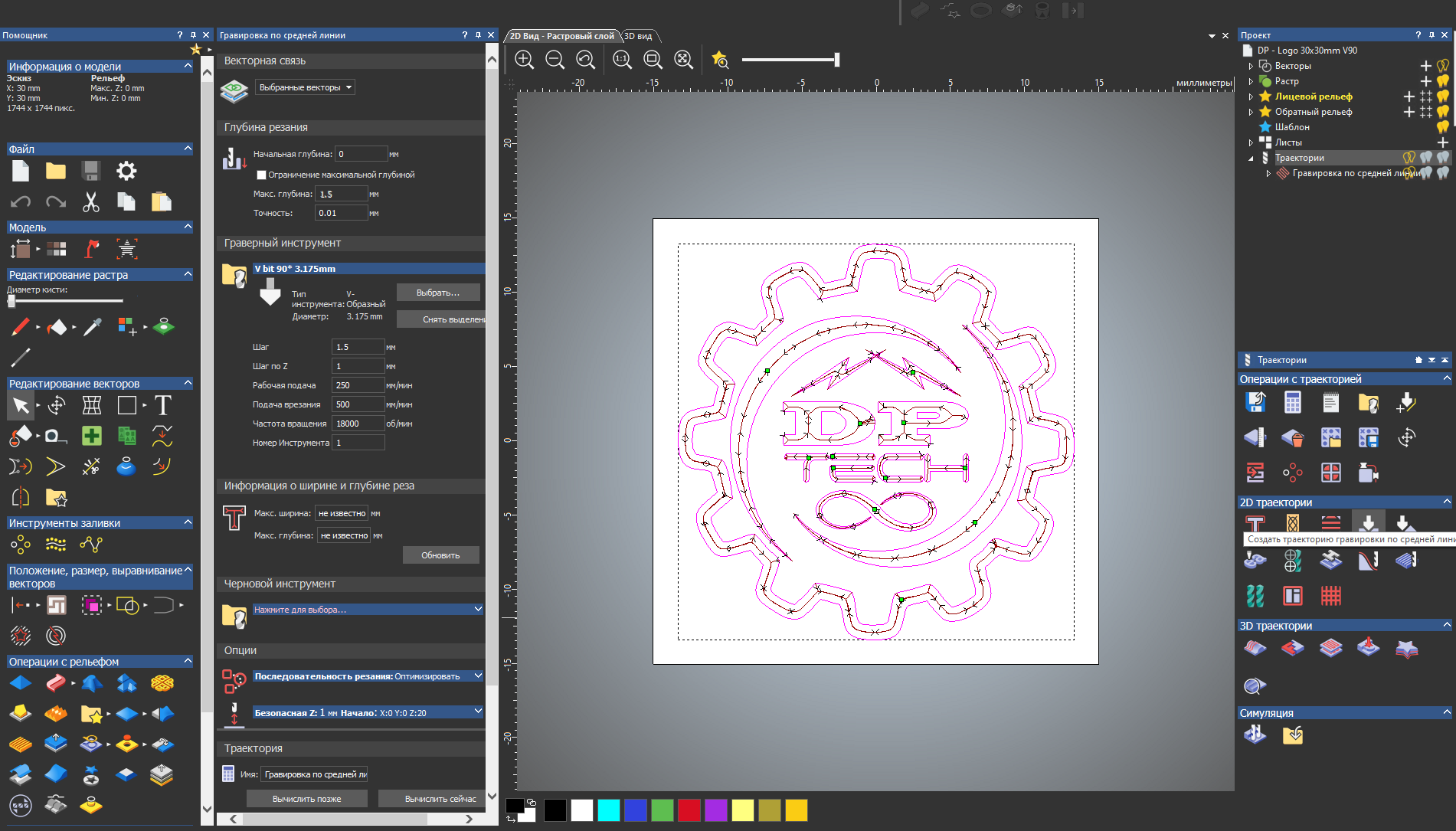

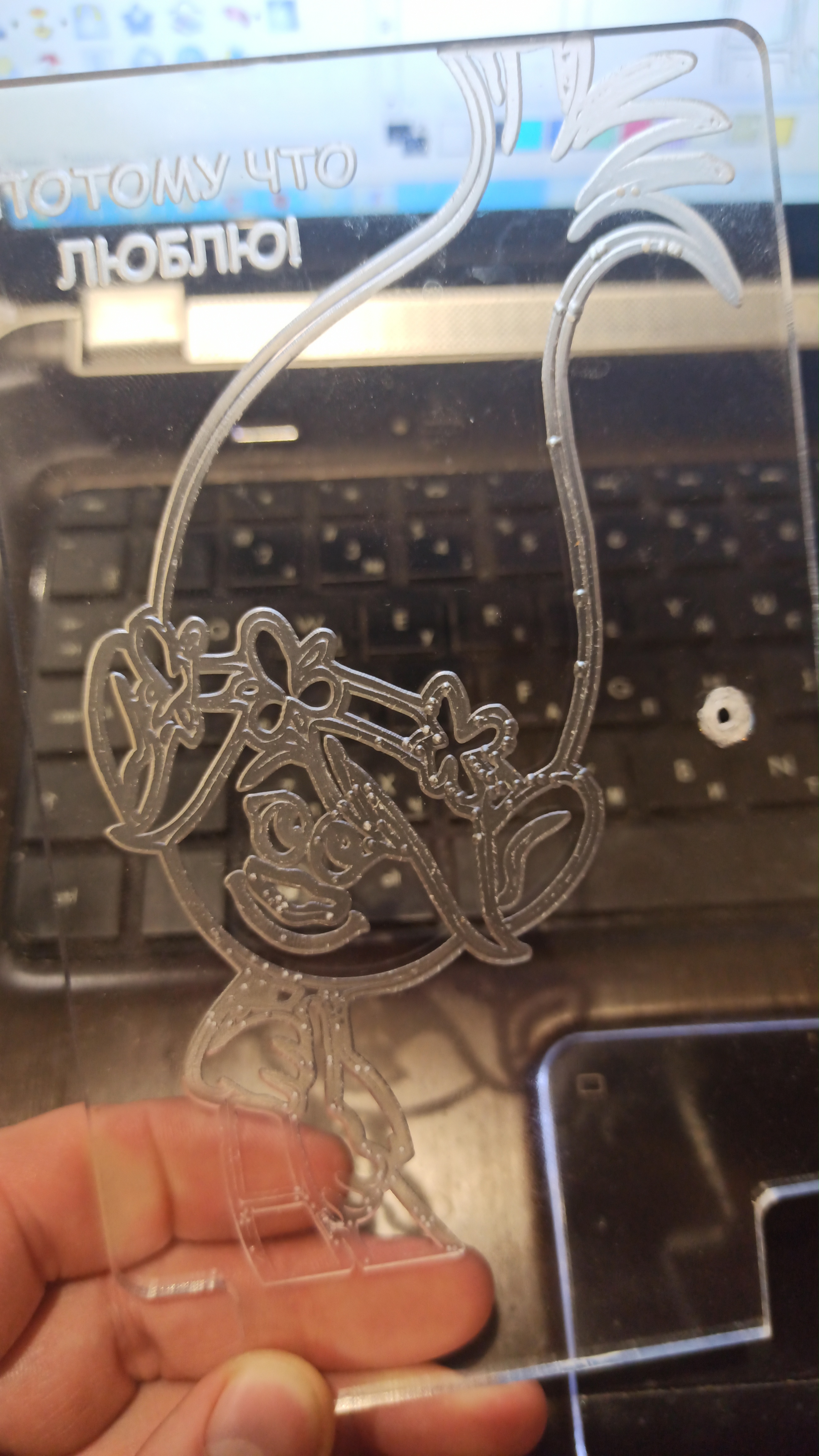

В общем, вот что получилось. В этот раз гравер как бы плавил пластик... Есть предложение, что это из-за скорости вращения шпинделя (в арткаме была 18000, в вектрике 14000) ну и глубина прохода (АртКам 0.2, вектрик 0.5), правда и финишный проход был равен им же. Тем не менее первое изделие получилось гладким, а это рваным.... Подскажите, о великие, куда смотреть? А! Ещё важны момент, в арткаме была просто гравировка, а в вектрике конус/гравировка (так понимаю "гравировка по средней линии")

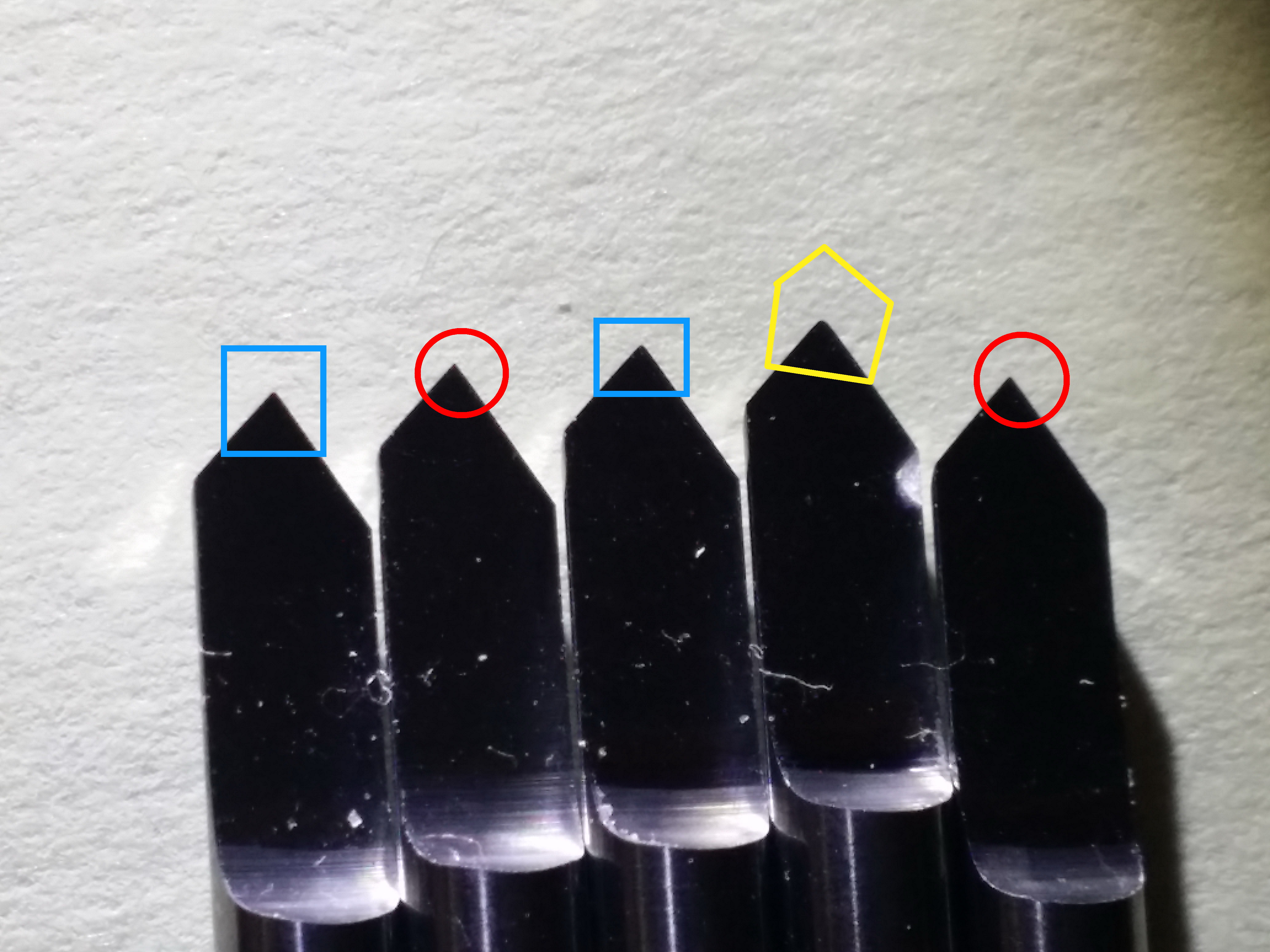

90_DP_Tech_Test.png (12549 просмотров) <a class='original' href='./download/file.php?id=182422&mode=view' target=_blank>Загрузить оригинал (437.24 КБ)</a>
Differences.jpg (12548 просмотров) <a class='original' href='./download/file.php?id=182423&mode=view' target=_blank>Загрузить оригинал (2 МБ)</a>

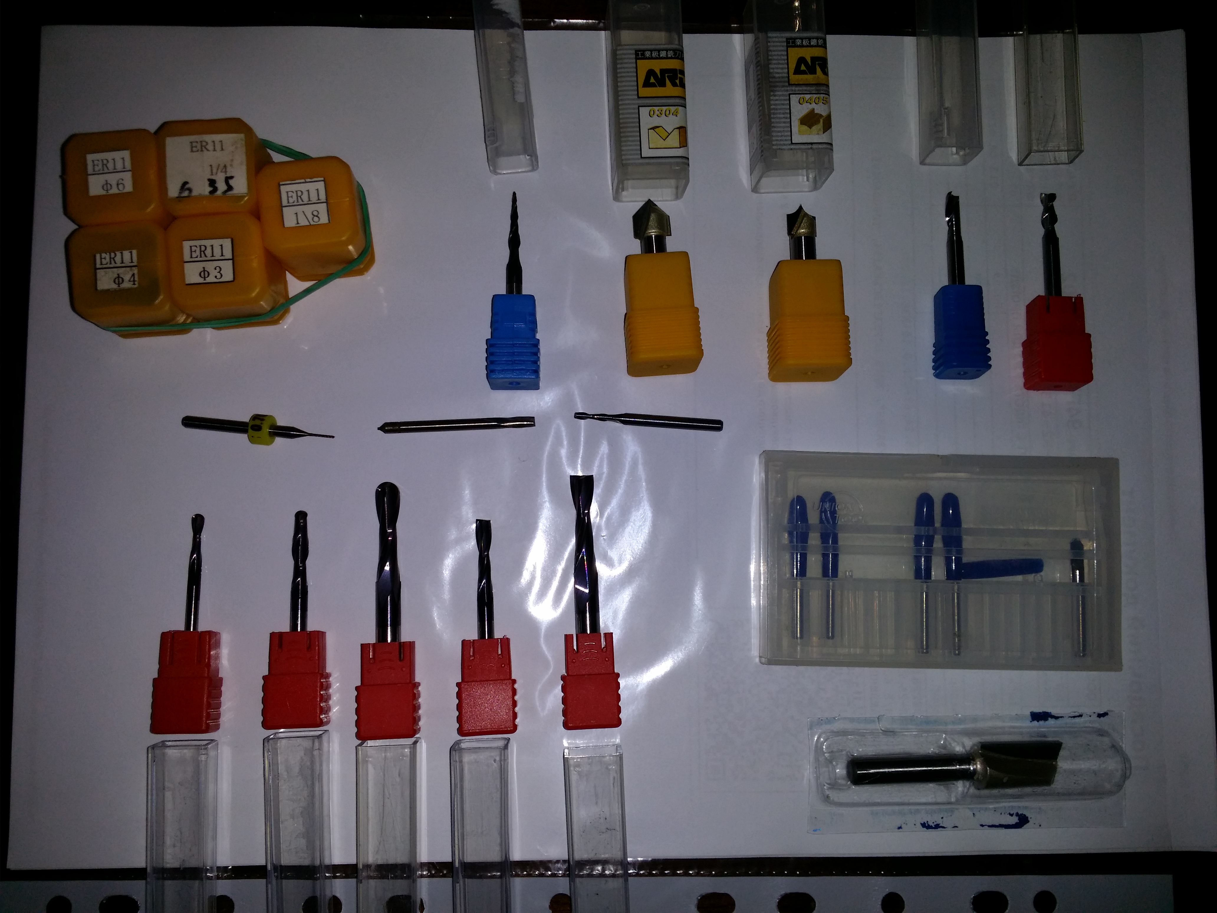

lastgenius писал(а):В общем, вот что получилось. В этот раз гравер как бы плавил пластик... Есть предложение, что это из-за скорости вращения шпинделя (в арткаме была 18000, в вектрике 14000) ну и глубина прохода (АртКам 0.2, вектрик 0.5), правда и финишный проход был равен им же. Тем не менее первое изделие получилось гладким, а это рваным.... Подскажите, о великие, куда смотреть? А! Ещё важны момент, в арткаме была просто гравировка, а в вектрике конус/гравировка (так понимаю "гравировка по средней линии")
Я подобные дела делаю 90* фрезой. (подобные что печатные платы гравируют) При 90 градусов не входит так глубоко при той же ширине вектора.
Или с такими, те что оранжевые корпуса
У меня нет контроля по оборотам, так что в ручную уменьшаю обороты, если много. (но может плавиться из-за тупой фрезы)
Ну и у меня ещё и мини обдув - вентилятор есть на фрезе.
