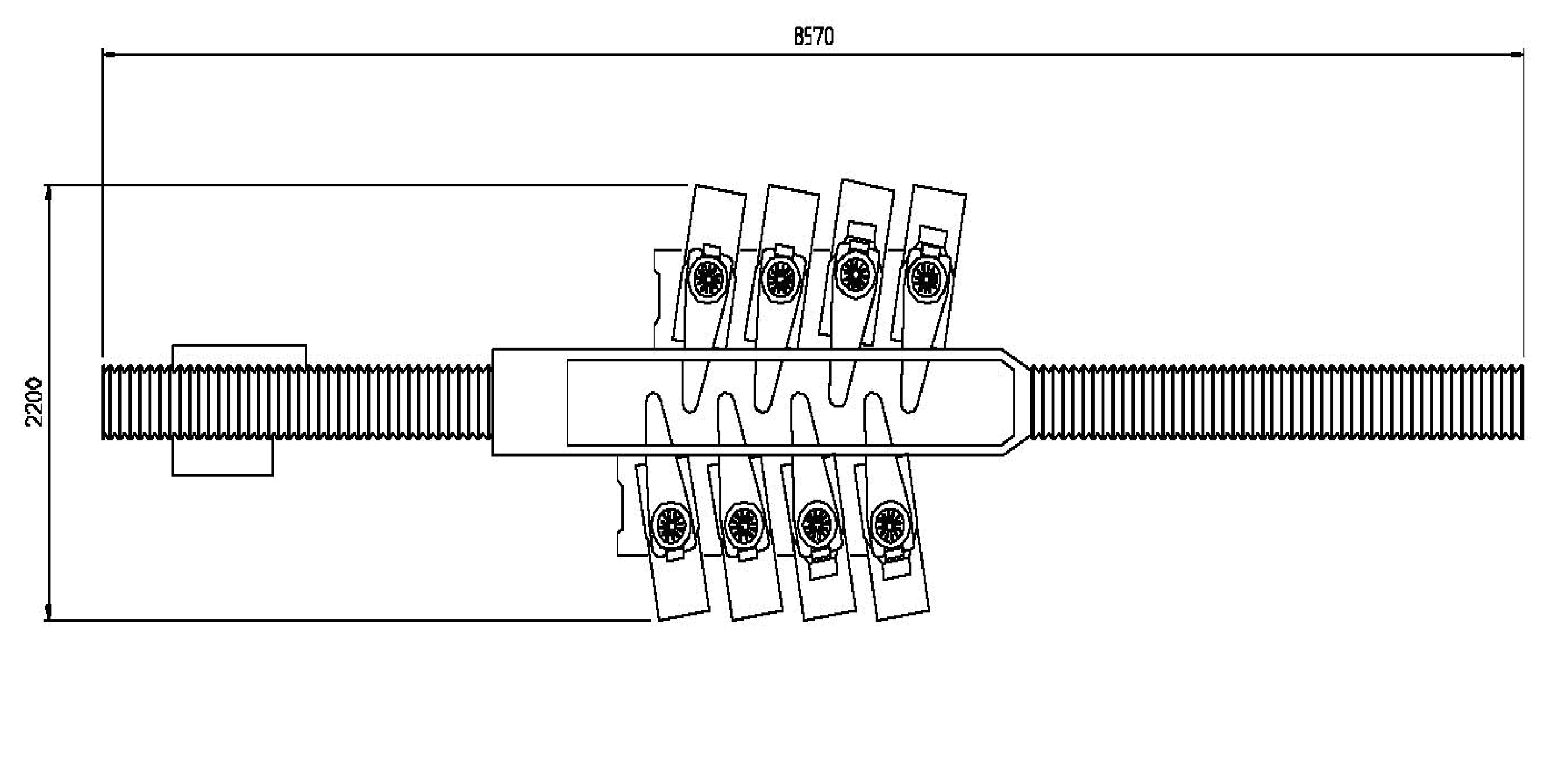

Был приобретен профилер BACCI FC8 1995г. Родной plc работает под дос-ом. УП готовится в своей проге под win98. Вероятнее всего жить осталось недолго ему. Винт в plc моросит , под ide найти нормальный уже проблематично . С CF карты вместо винта не хочет работать . Продолжаю плакаться , серваки INDRAMAT только под аналоговое управление. С EMC2 на небольших фрезерах пришлось повозиться , впечатления только положительные . Вот и хочу с Вашей помощью перевести аппарат под линукс . На управление поставить mesa платы .
Сам станок состоит из длинной оси Х (2500 мм) и 8 боковых осей (под 90 град к Х) A,B,C,D,U,V,W,Z с ходом 370 мм . Идея следующая , или на каждую из 8 боковых осей свою УП , и одну на Х . Или В одной УП 8 независимых траекторий , под каждую ось . И как это свести к EMC2 ?

gias67 писал(а):Сам станок состоит из длинной оси Х (2500 мм) и 8 боковых осей (под 90 град к Х) A,B,C,D,U,V,W,Z с ходом 370 мм . Идея следующая , или на каждую из 8 боковых осей свою УП , и одну на Х . Или В одной УП 8 независимых траекторий , под каждую ось .
В одной, ибо движения всех осей должно быть синхронизировано.
Скорее всего просто так не получится, ибо в исполнении заданий по осям U,V,W будут участвовать и некоторые оси X,Y,Z в зависимости от текущих позиций осей A,B,С.
В принципе можно оси A,B,С объявить линейными, но я не уверен, что логика работы будет иная, надо пробовать...

gias67 писал(а):Идея следующая , или на каждую из 8 боковых осей свою УП , и одну на Х . Или В одной УП 8 независимых траекторий , под каждую ось . И как это свести к EMC2 ?
а как это сейчас работает?
в смысле "взаимодействия " осей? может видео есть?

Основная ось одна -Х ,перемещает заготовку . Остальные - исполнительные , по 4 с каждой стороны .
https://youtu.be/cLXMq6gchlY
https://youtu.be/UDI83cxjTXs

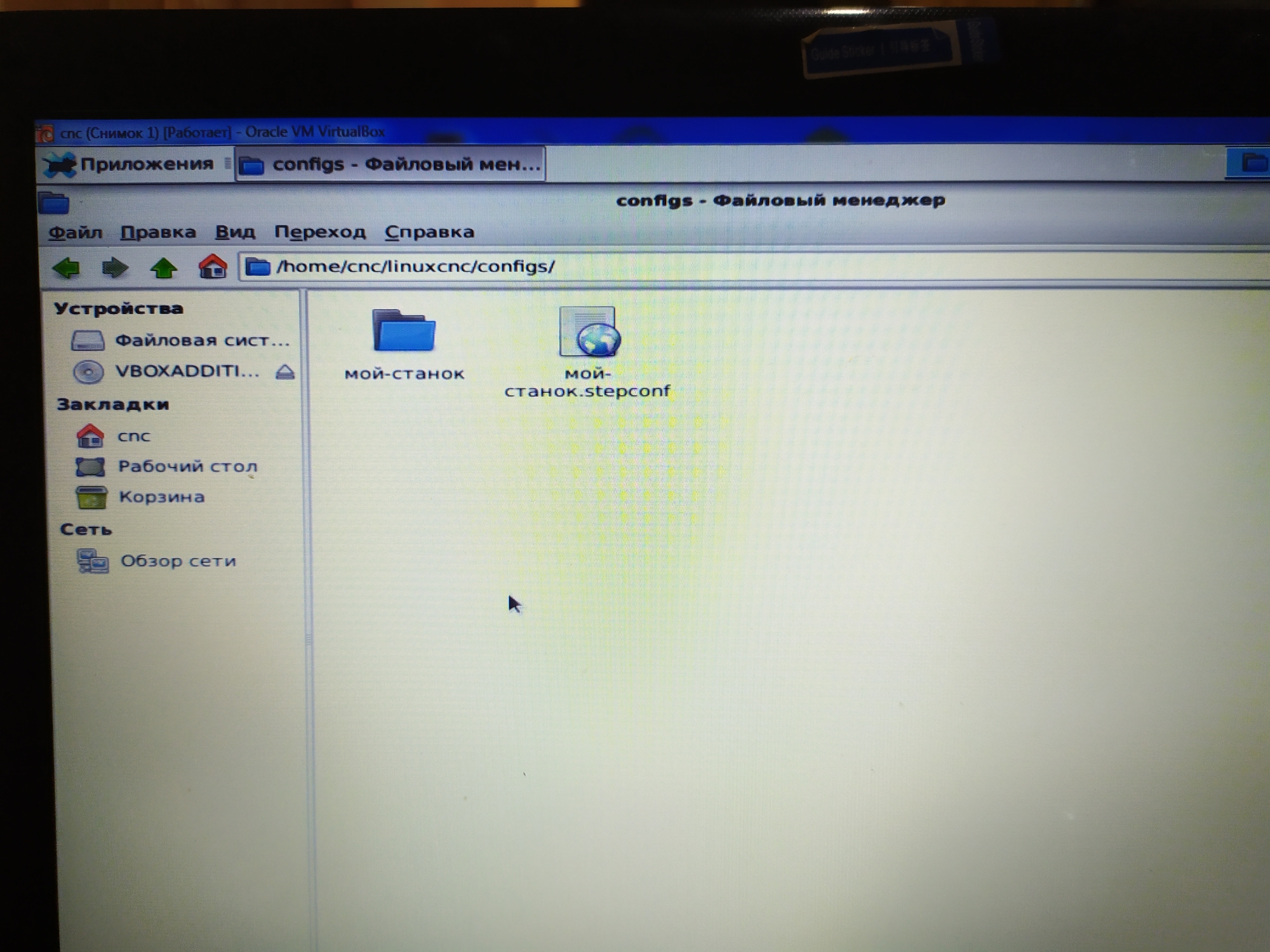

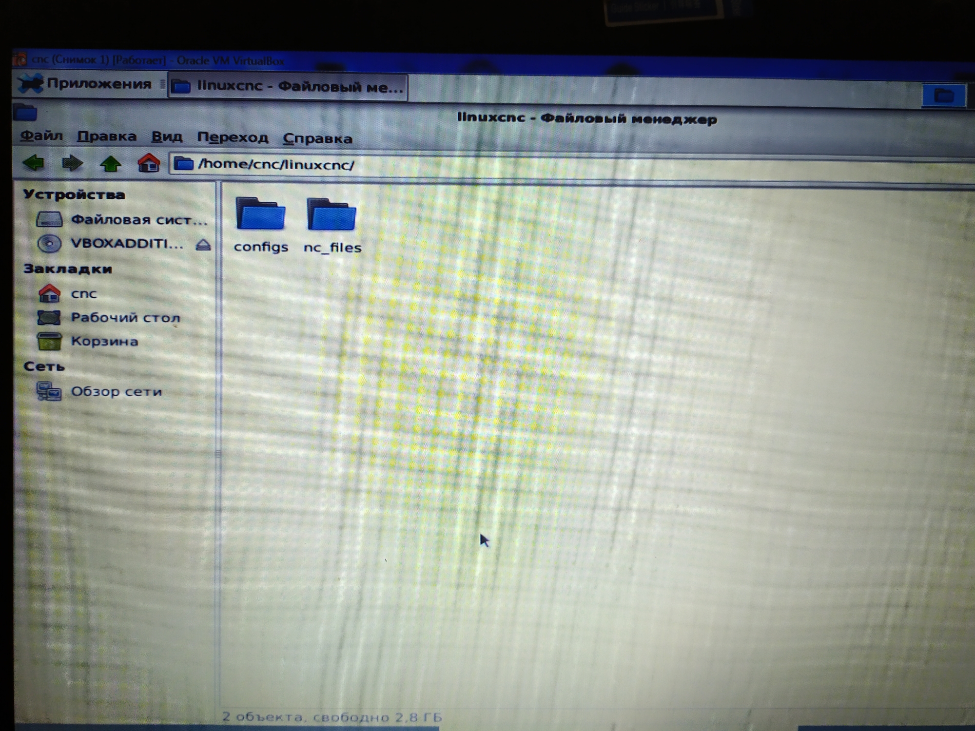

UAVpilot, А в какой папке находятся все конфиги , сейчас установил ЕМС на виртуалку , дома сижу. Не могу найти , и каким конфигуратором ? Step или PNC
Сообщения: 8167
Репутация: 1589
Re: EMC2 и 9 осей
Сообщение nkp »
конфиги будут находится в папке ~/linuxcnc/configs
если свежепоставленный дистр ,то запусти емс - откроется окно выбора конфигов...
в нем папка sim
в ней axis9 осей

gias67
Сообщения: 18
Зарегистрирован: 29 май 2020, 20:51
Настоящее имя: Рашид
Re: EMC2 и 9 осей
Сообщение gias67 »
Не могу найти конфиги
IMG_20200530_105027.jpg (3866 просмотров) <a class='original' href='./download/file.php?id=181930&mode=view' target=_blank>Загрузить оригинал (2.15 МБ)</a>
IMG_20200530_105036.jpg (3866 просмотров) <a class='original' href='./download/file.php?id=181931&mode=view' target=_blank>Загрузить оригинал (1.74 МБ)</a>
Сообщения: 8167
Репутация: 1589
Re: EMC2 и 9 осей
Сообщение nkp »
gias67 писал(а):Не могу найти конфиги
надо запустить емс
выбрать нужный конфиг и запустить его
Приложения-Linuxcnc
должно открыться окно выбора конфигов
