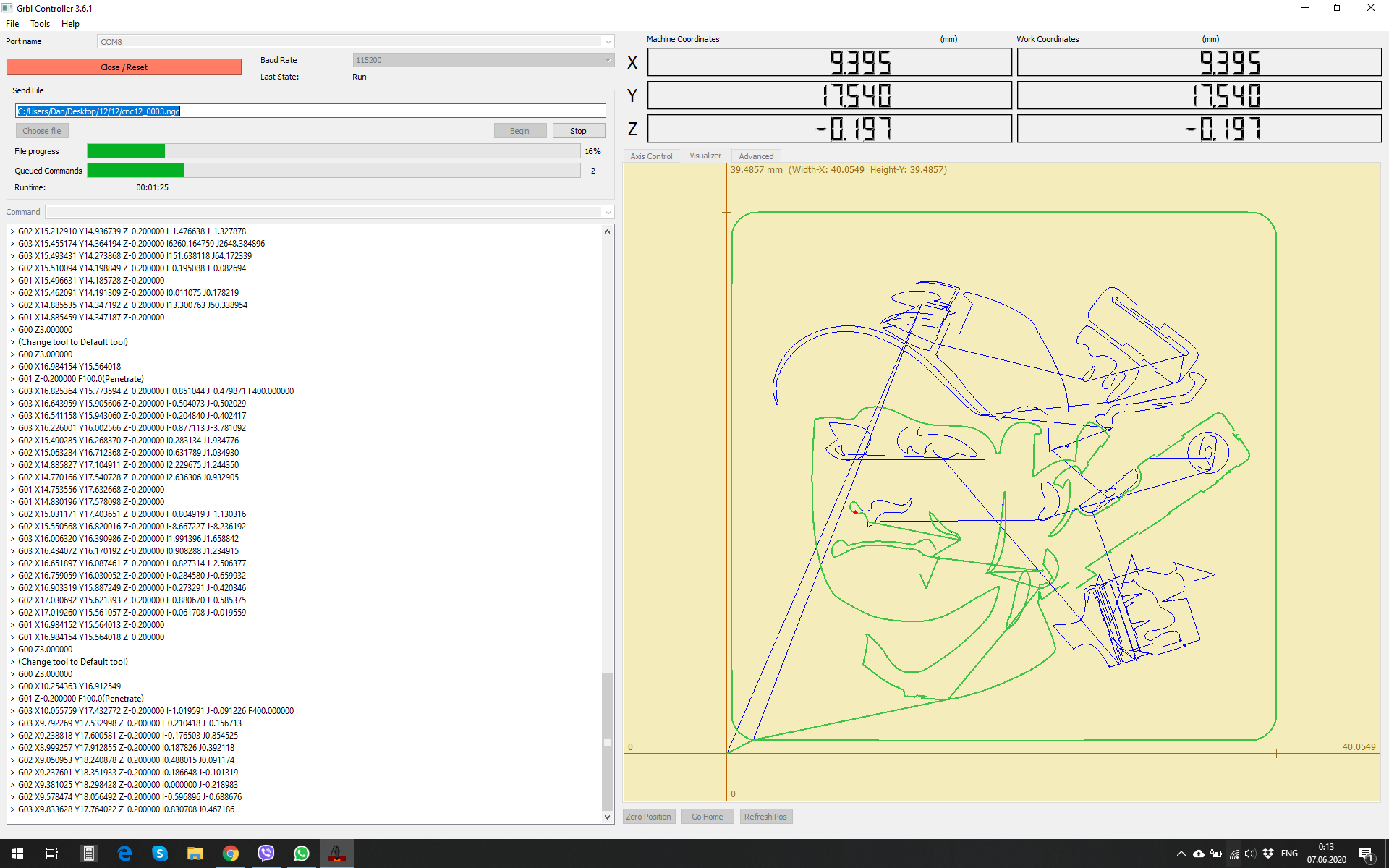

Есть станок proxxon mf70 с установленными на него шаговиками. нема17 и плата адуино уно с снс шилдом. gcode делаю в проге inkscape и запускаю через grblControl . И сколько попыток я не делаю , ну не получается у станка выполнить до оконца весь gcode . то останавливается почти в начале , то в середине фрезеровки.на визуализации все нормально , весь рисунок есть. что это может быть ?

А что останавливается?
Выполнения УП, или сам станок перестает двигаться, а на компе все ОК?

и станок и в программе останавливается
Re: Станок на ардуино
pantilimon писал(а):и станок и в программе останавливается
Ошибки, ещё что-то...?
Какие драйвера, чем питается, как всё подключено, какая версия прошивки? Можно и видео записать и выложит на ютуб, а ссылку просто сюда скопировать.
Фото всего этого. Вот на днях запускал тест и без проблем...

pantilimon писал(а):Есть станок proxxon mf70 с установленными на него шаговиками. нема17 и плата адуино уно с снс шилдом. gcode делаю в проге inkscape и запускаю через grblControl . И сколько попыток я не делаю , ну не получается у станка выполнить до оконца весь gcode . то останавливается почти в начале , то в середине фрезеровки.на визуализации все нормально , весь рисунок есть. что это может быть ?
Скорее всего отваливается GRBL . После выполнения строчки Г кода, он отсылает программе ОК, и если она его не получает, то виснет (вернее ждет ответа). Причина может быть и неустойчивой связи по ЮСБ (сменить шнурок), так и глюках с электроникой (допустим по питанию). В этом случае отключите провода с двигателей и запустите программу. Если она отработает без сбоев, причина в питании или неудачный монтаж.

Сотключенными моторами прога все равно виснет. драйвера стоят 4988. токи на них 0.7 питание шилда от лабораторного блока питания на 8 ампер. выставлено 12 вольт

Test.png (14399 просмотров) <a class='original' href='./download/file.php?id=182400&sid=83f60a4e29a8f0593319f34493eb5229&mode=view' target=_blank>Загрузить оригинал (179.06 КБ)</a>
Но у меня подозрения пока что на grblControl
Матерится на %
xenon-alien писал(а):Лично я никогда комменты не оставляю, ни %...
А ваш файл набит комментариями и знаком % в начале и конце.
Видимо grblControl не понимает.

Все заработало после смены ардуино . видимо в ней была проблема.
