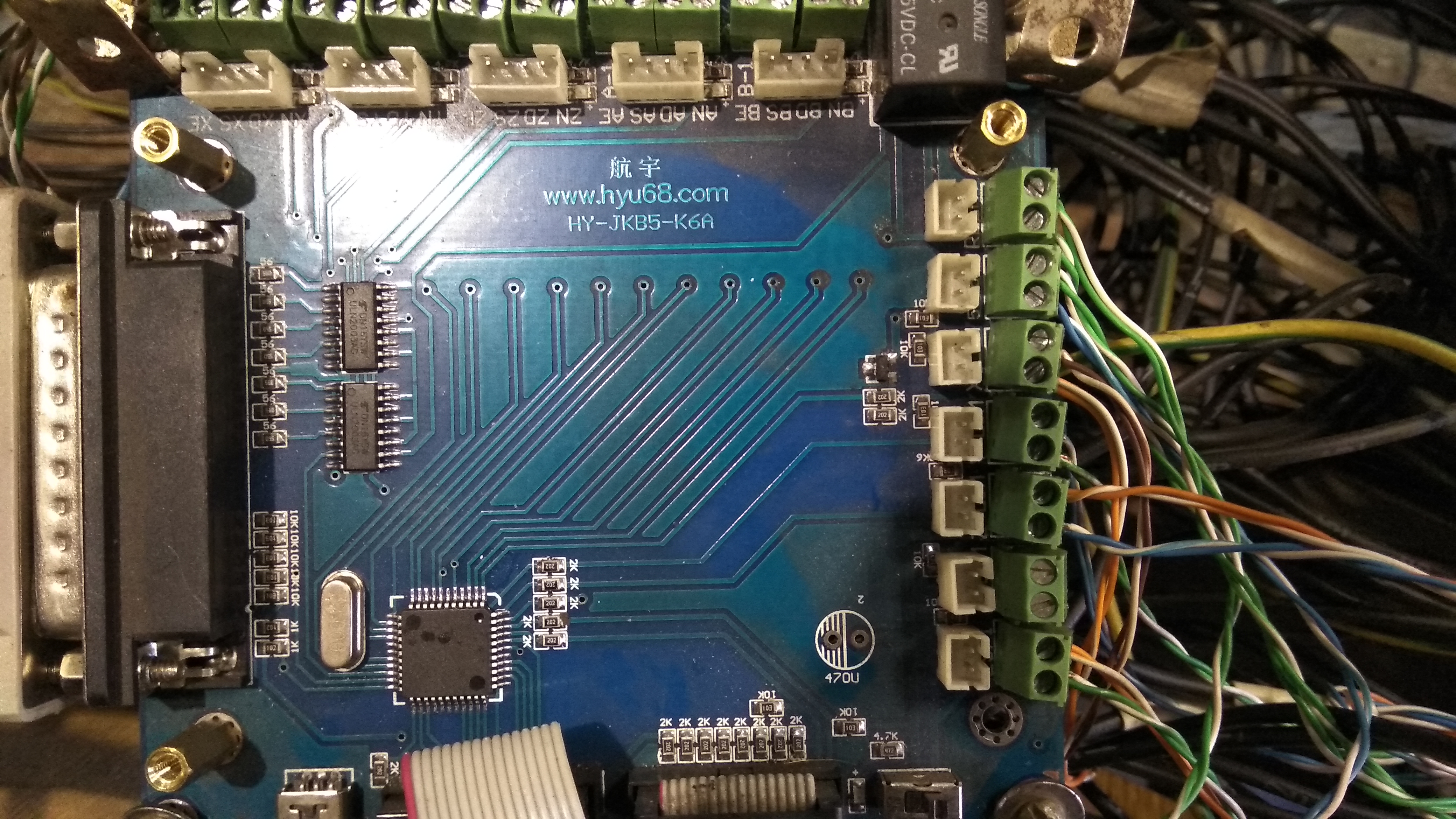

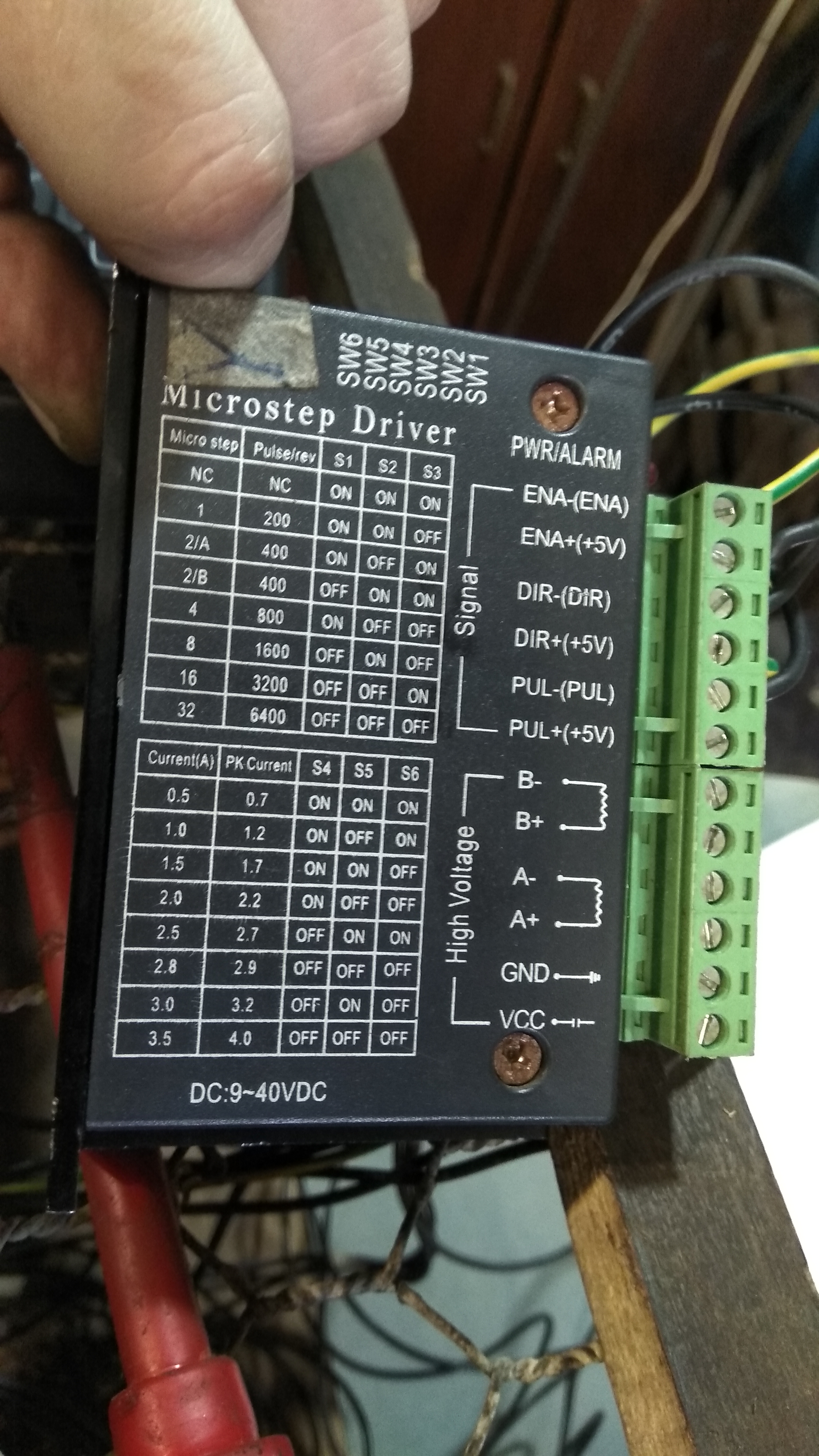

Привет. Помогите пожалуйста подружить две китайские платы, для чпу фрезера по дереву. Уже весь мозг сломал и перерыл Гугл, не могу найти информацию, как их между собой подключить.
Плата управления hy-jkb5-k6a

Драйвер шаговиков (1978 просмотров) <a class='original' href='./download/file.php?id=182166&mode=view' target=_blank>Загрузить оригинал (3.99 МБ)</a>
Драйвер шаговиков

С синей платы *+D на DIR. *+S на PUL. *+E на ENA. *N и всё минусы общий провод (минус платы)

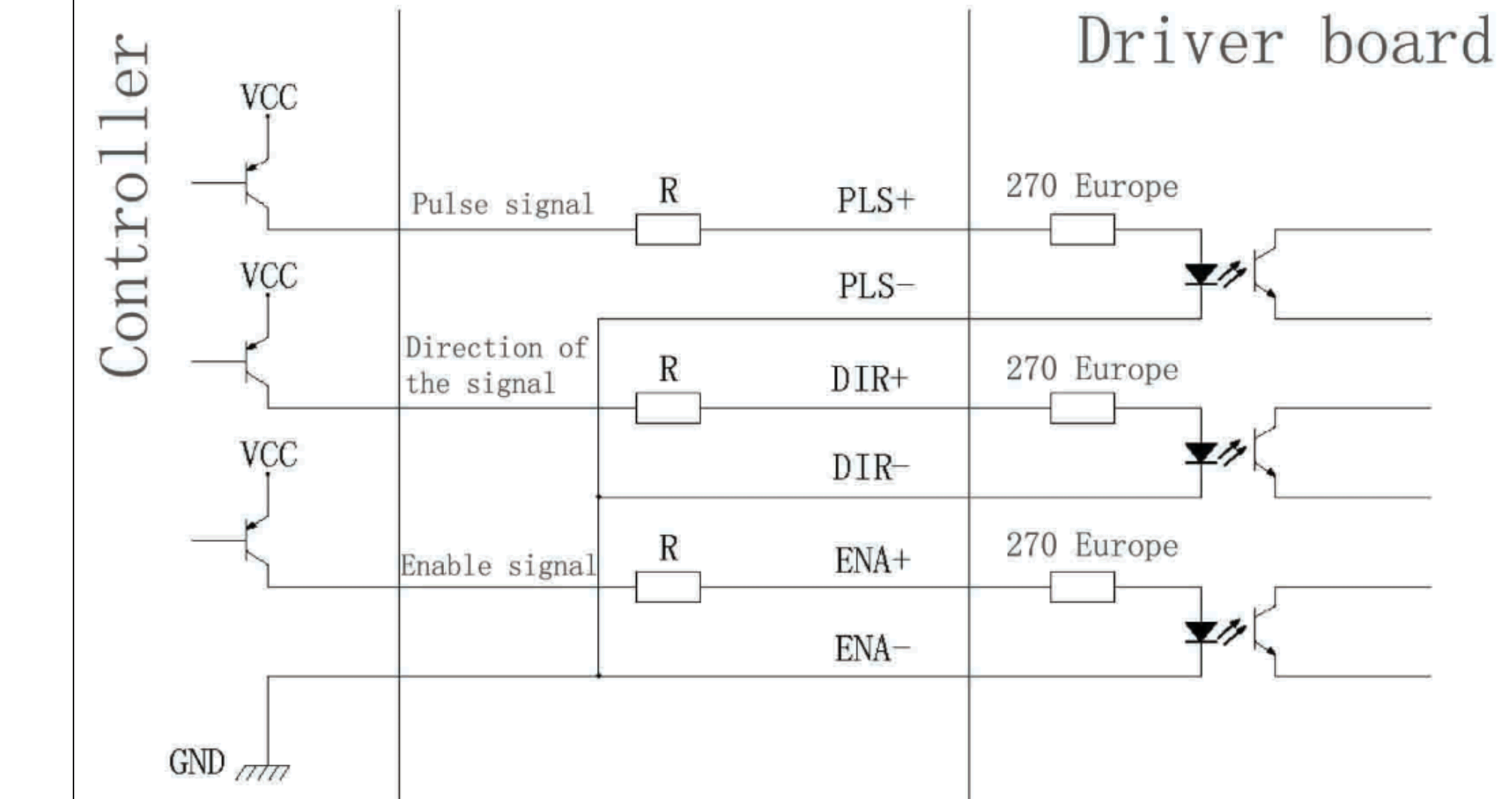

В инструкции всё описано и схема дана.
Screenshot_20200604-144937~2.png (1970 просмотров) <a class='original' href='./download/file.php?id=182168&mode=view' target=_blank>Загрузить оригинал (234.12 КБ)</a>

Премного благодарен,не обратил внимание.
Спасибо
