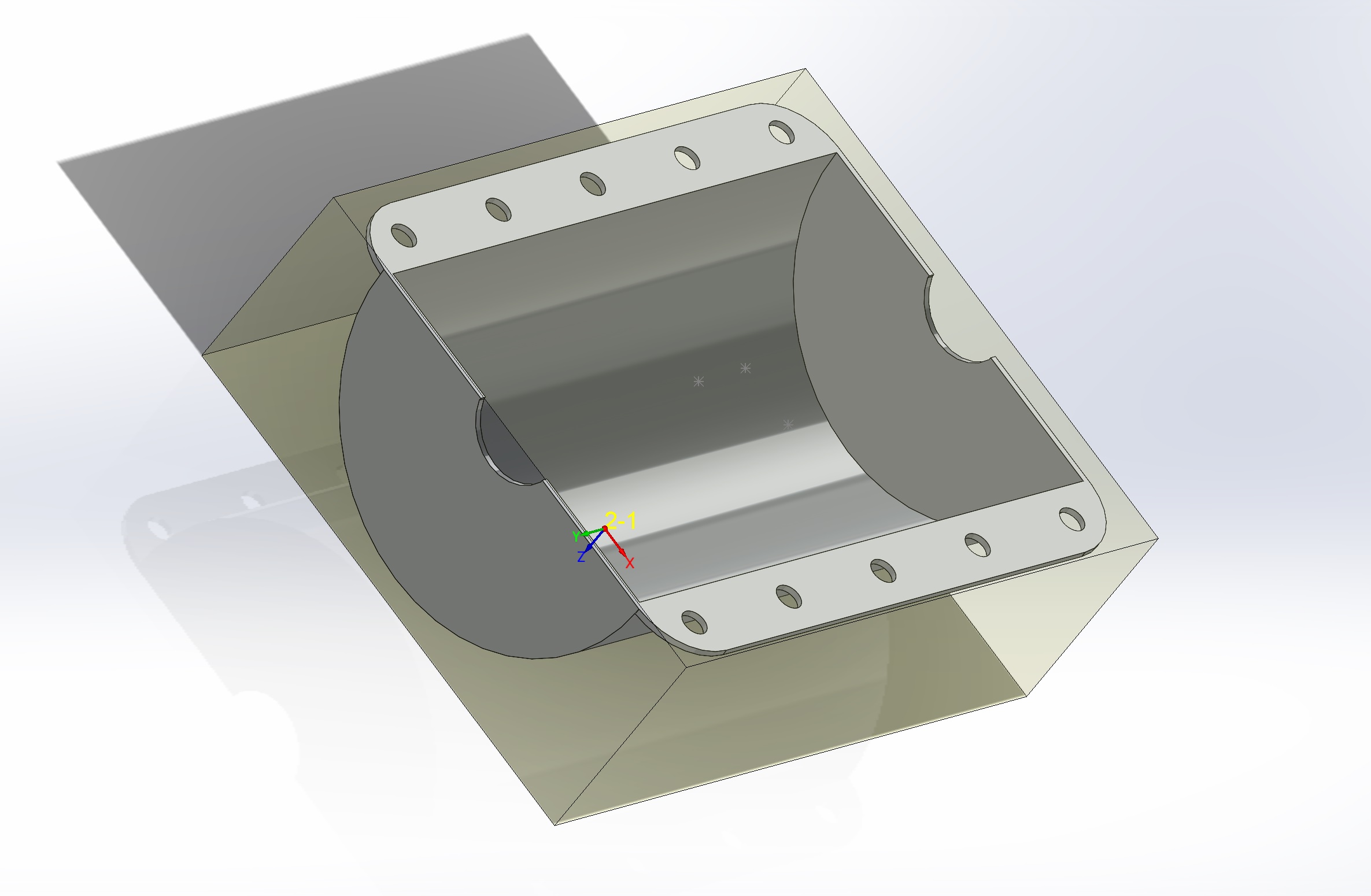

Вот для такой детали (поддон), чтобы ее выфрезеровать, какую функцию надо испльзовать?
Покет, профайл не выбирает округлое днище(либо я не то задаю). поможет ли мне iMachinning в этом деле?

Сам спросил, сам ответил - 3D milling операция нужна.

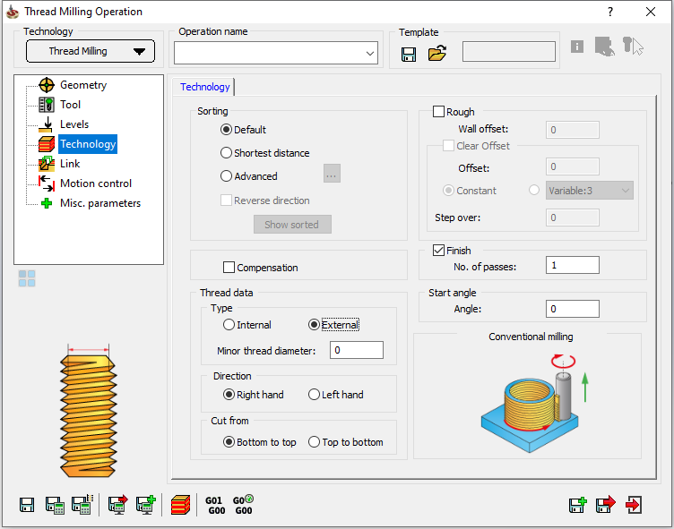

Что-то с наружним резьбофрезерованием не могу сообразить.
В качестве геометрии просит отверстие(drill geometry selection), а у меня нет никакого отверстия, штырек у меня в качестве заготовки.
Пробовал переключать Thread-data на external, толку нет. Причем нарисована при этом какая-то ерунда с резьбой и снаружи и изнутри.
Она просто на штырьке не умеет только внешнюю нарезать что-ли ? Странно как-то.
Пересмотрел кучу видео - везде детали с отверстием внутри :), неужели придется в каждом месте рисовать какие-то дыры 0.01мм диаметром ?
Untitled.png (5372 просмотра) <a class='original' href='./download/file.php?id=184017&sid=6c7a359d99c1d59eb5f8dd18d116f08b&mode=view' target=_blank>Загрузить оригинал (64.29 КБ)</a>
Re: SolidCAM
Это он могет, на память не помню как задавал геометрию, то точно без танцев с бубном
Поставь точку на эскизе и по ней задай , или это тоже же в лом? :hehehe:

Поставь галочку все центры отверстий/дуг
dtw.moscow@gmail.com
Сообщения: 5886
Re: SolidCAM
Gestap писал(а): #3378 Gestap » Сегодня, 17:37
Да, спасибо, вроде бы нвбрался с галкой "штырек".
Причем надо cad selection после этого жмакнуть и выбрать что, а не сразу выбрать...

PS. Обратите внимание кстати, что в справке там полная ерунда касательно указания размеров резьбы, для внешнего надо похоже не максимальный как в справке, а минимальный как в интерфейсе указывать. И что-то при даже 4.0 для М5 получается нереально плотная(рукой трудно закрутить, ключем нет проблем), похоже у среднего метчика типа 6g зазор больше десятки.
Он кстати для плашки и метчика складывается ? Никогда об этом не задумывался....
