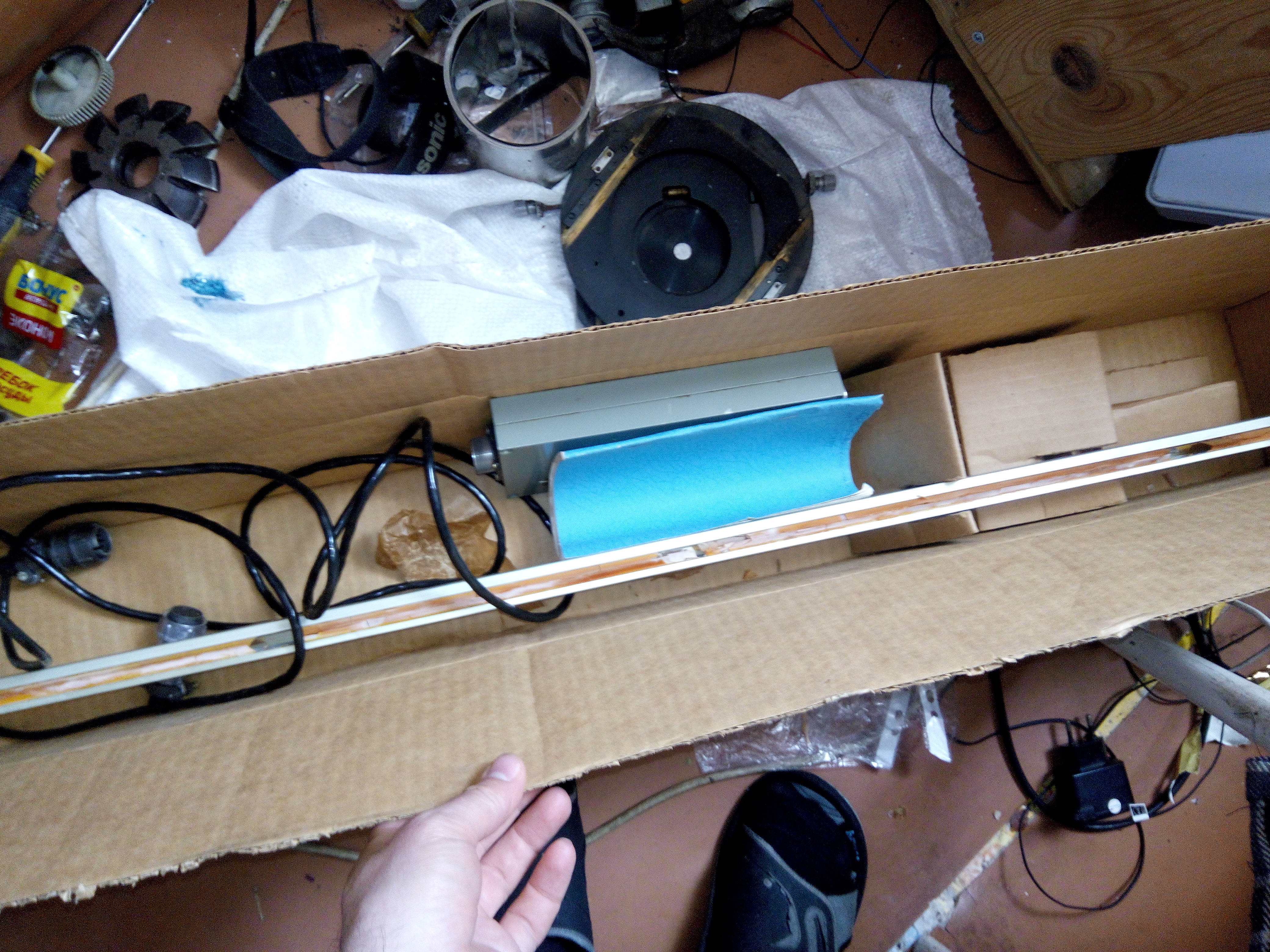

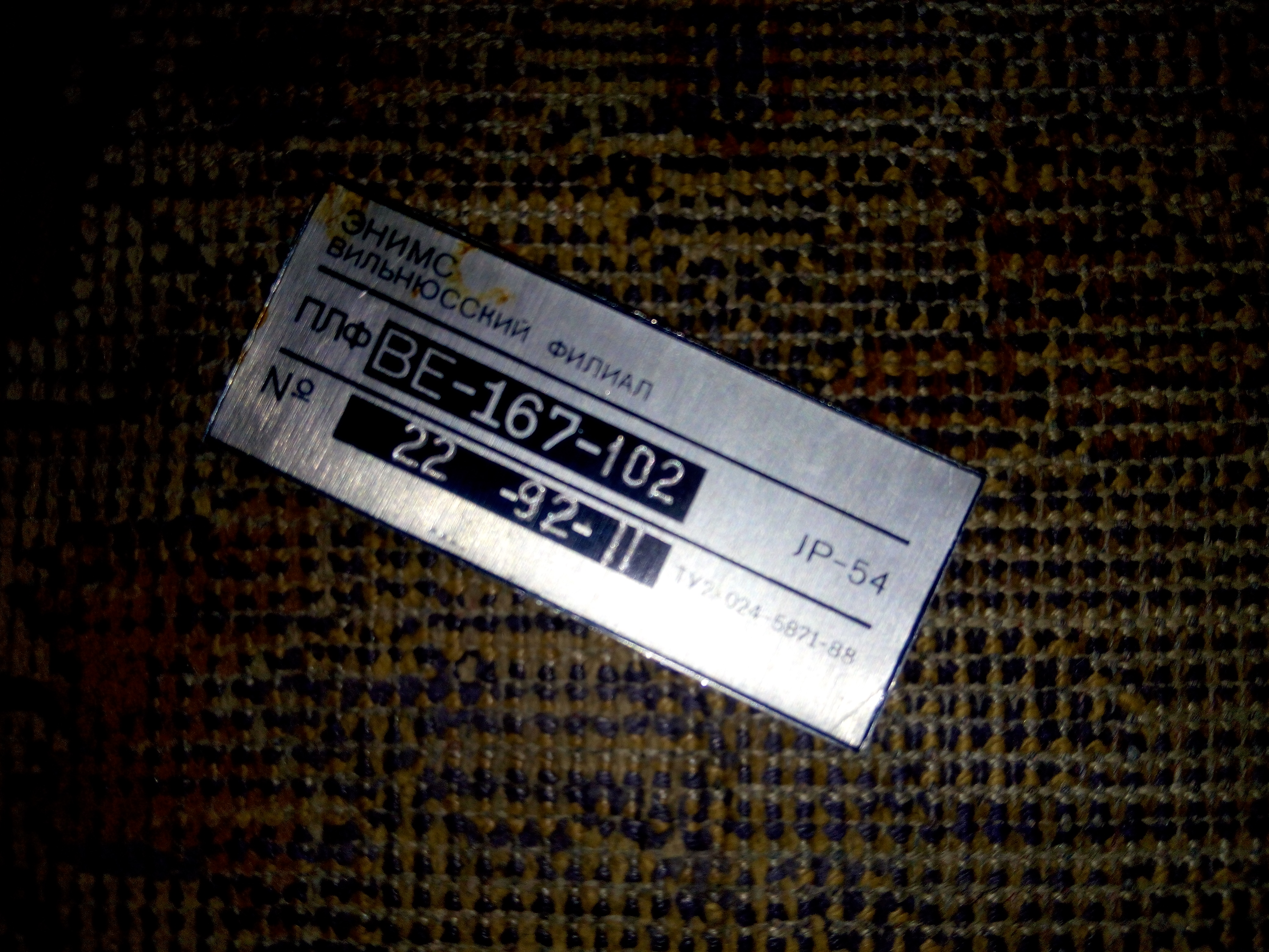

Попали в руки линейки вот такого образца. ВЕ-167 СССР Информации не могу по ним найти-всётаки 91-92 год. Инструкция и описание есть,но там не сказано,с какими УЦИ они работают. Кто-то сталкивался? Что можете сказать вообще за эту серию линеек? Стоил ли связываться? Есть шансы, что пережили хранение? указан 3 и 4 класс точности.

а паспорт то смотрели ?
ну уплотнение судя по всему - все.

Да, я смотрел. В нём нету упоминания о марке УЦИ. Что странно. Улотнению- всё,рассыпалось, стало хрупким как стекло. но это как раз очень легко исправить

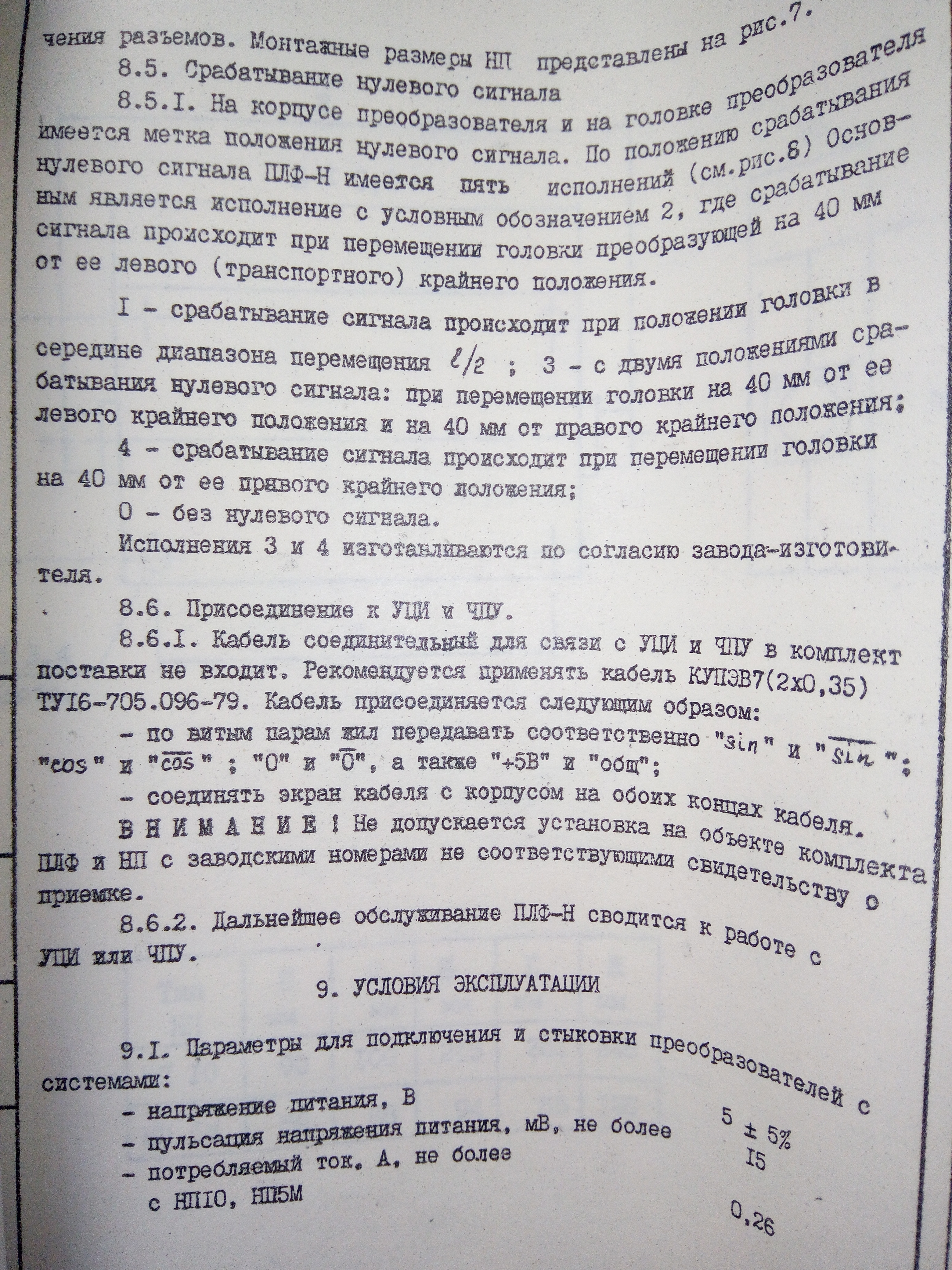

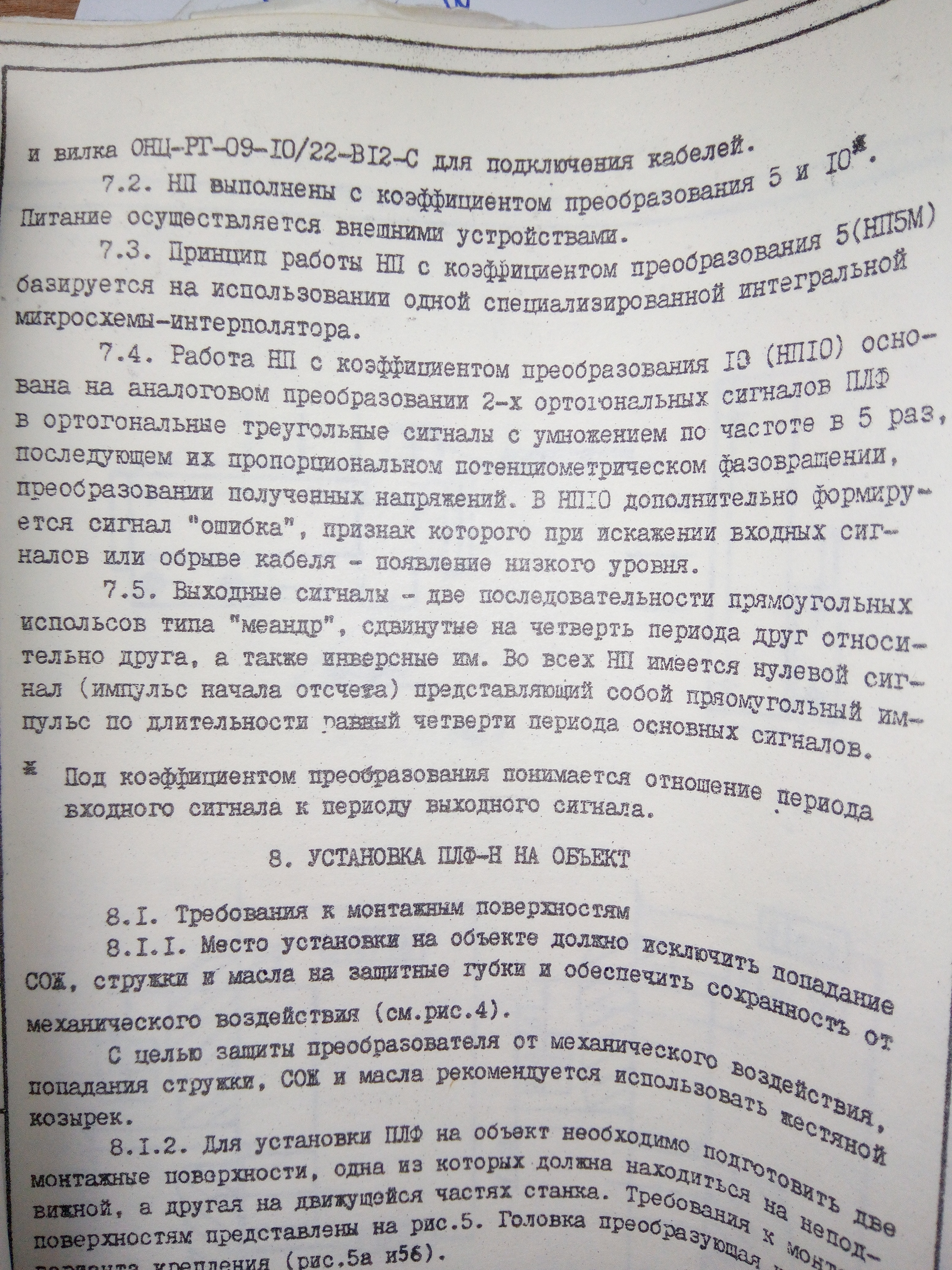

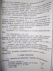

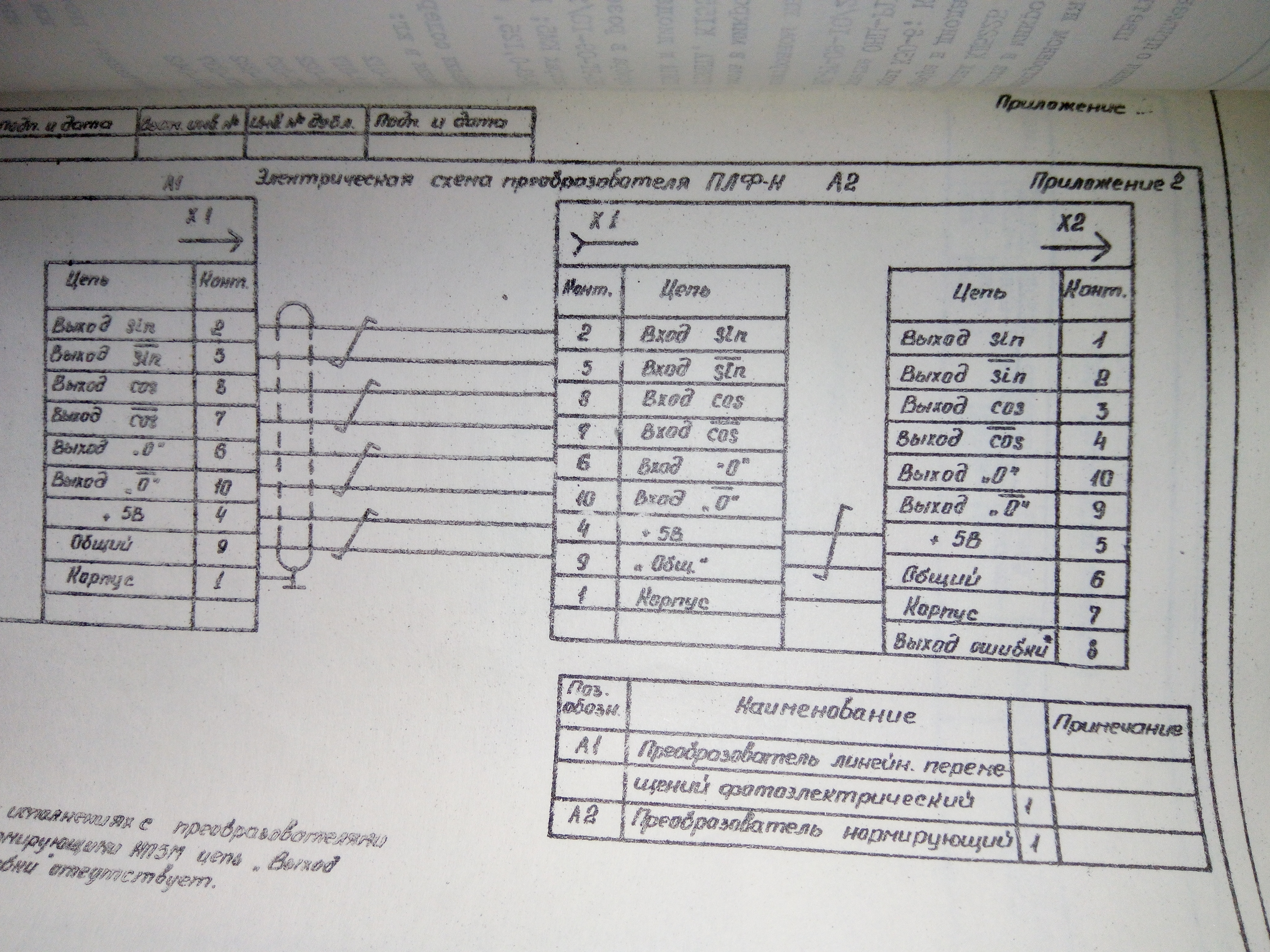

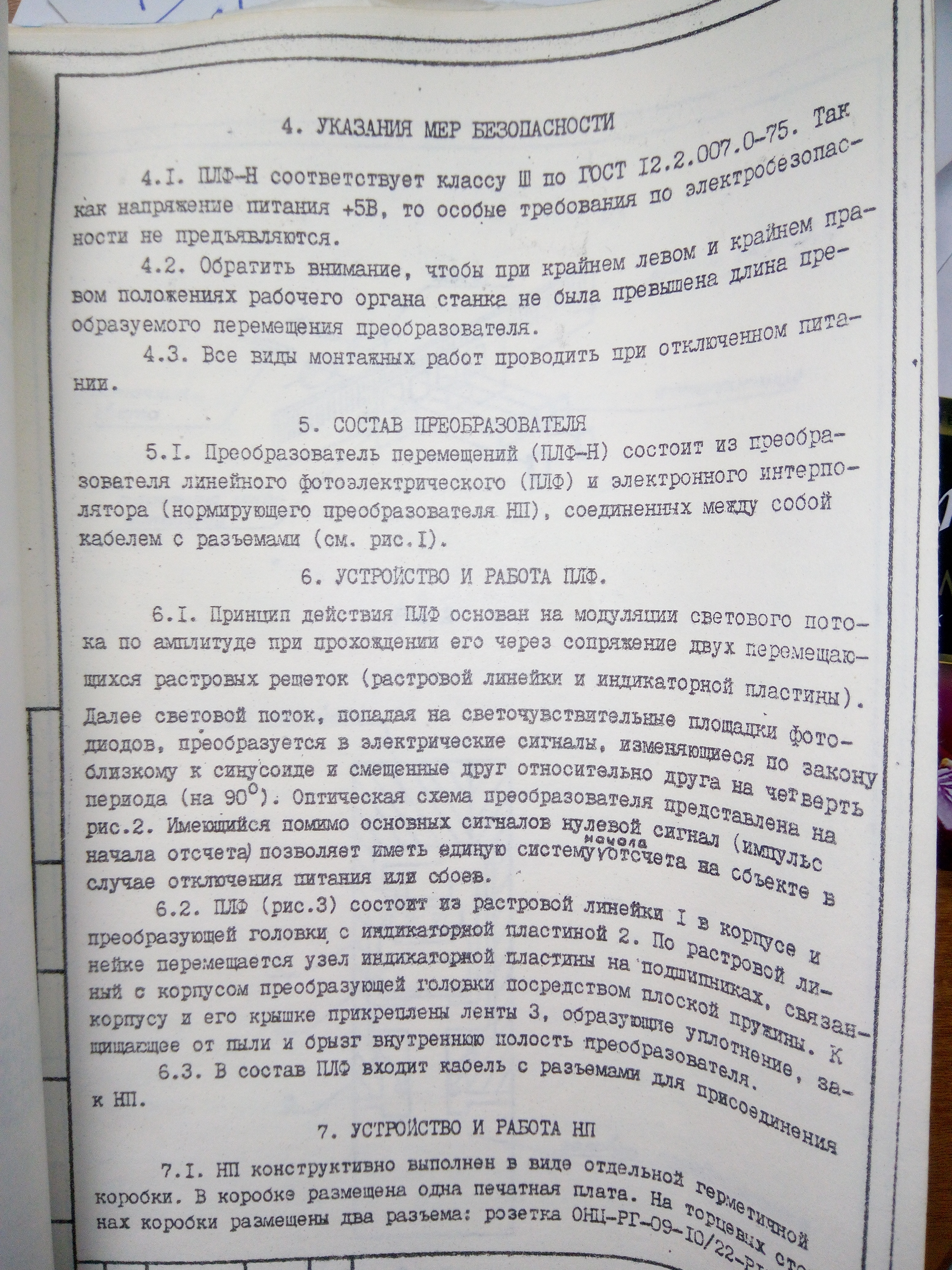

Ясно.Чуть позже отфоткаю страницы паспорта, где это указано. (сейчас не возле линейки). А каковы шансы, что она жива? Какой срок службы у таких устройств?

Извиняюсь за качество. Там ещё преобразователь сигналов(серая коробочка сбоку) для неё есть. И фигурируют сенус с косинусом в описании выходных сигналов. Есть подозрение, что она может подключаться к УЦИ,заточенные под сельсины- коих в СССР наибольшее количество было.

aftaev писал(а):искать преобразователь
который там в коробке лежит?
