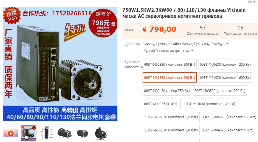

Гибриды на тао Lei Sai стоят от 600-900 юаней. Покупал 4 комплекта мотор 86HS45N, драйвер HBS86H,5 метров кабеля энкодера,цена 405 юаней,вес посылок от 3.7 кг до 3.9 кг Teng Servo Co., Ltd. менеджер отзывчивый, отвечал на все вопросы скинул пдфки на мотор и драйвер.
Оригинал Leadshine 1 и 2
За 800 юаней можно купить AC сервопривод комплект 400ватт, 900 юаней отдать за гибрид Leadshine жаба задавит :)

Тут адресок цена указана без ком порта, ком порт дополнительно 50 юаней. ПО для настройки обещают выслать на почту. Вес посылки до 5 кг.
Согласен что заманчиво, но для меня настройка сервы звучит как черная дыра.
