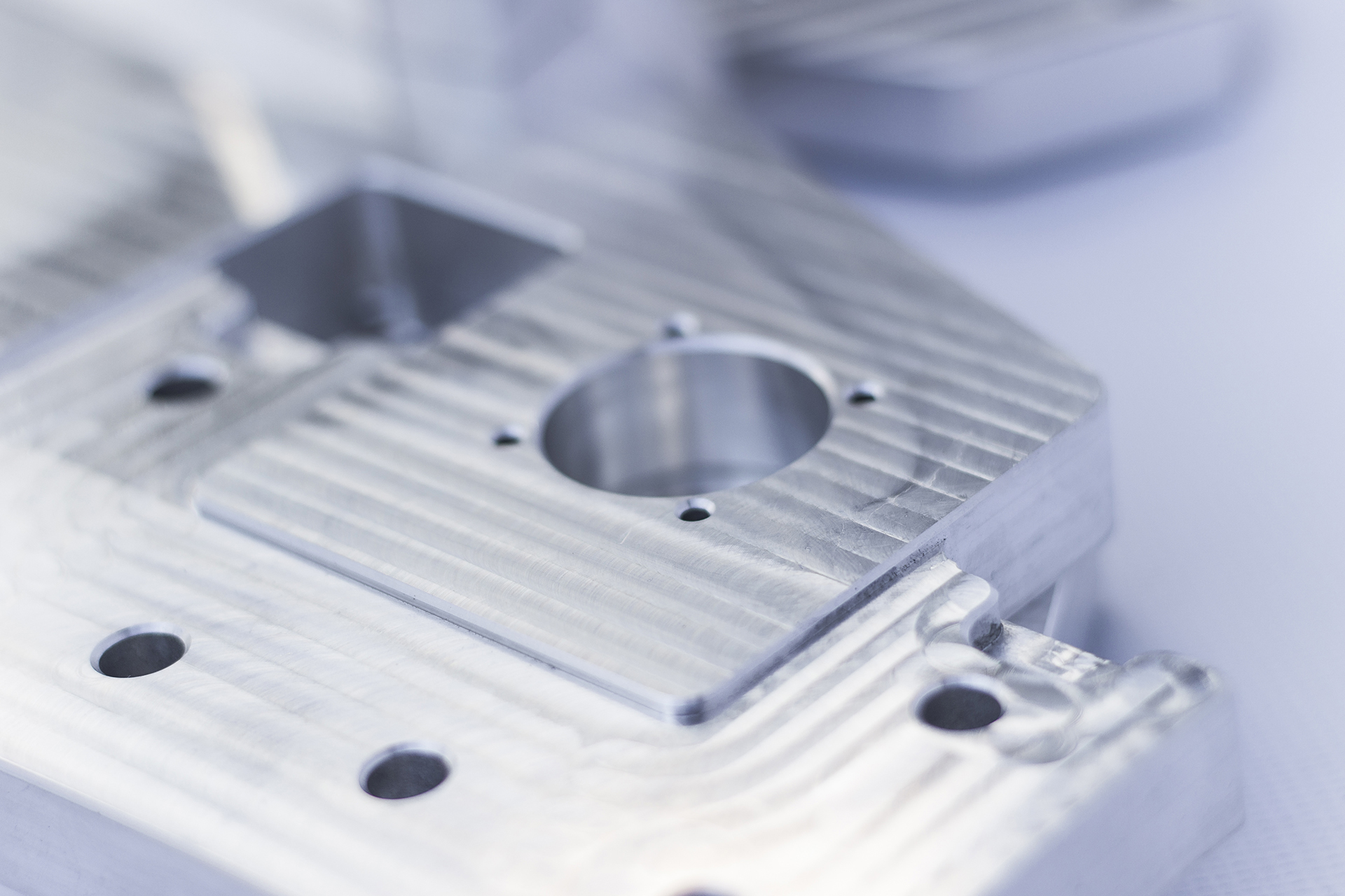

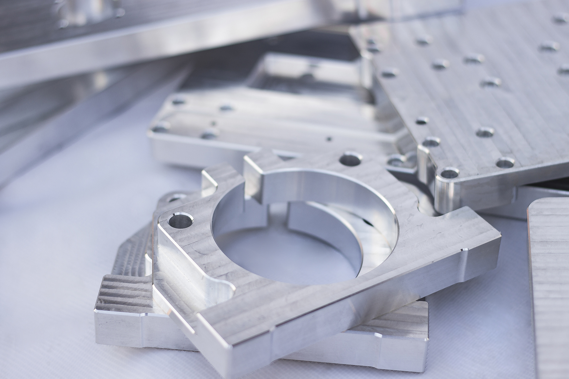

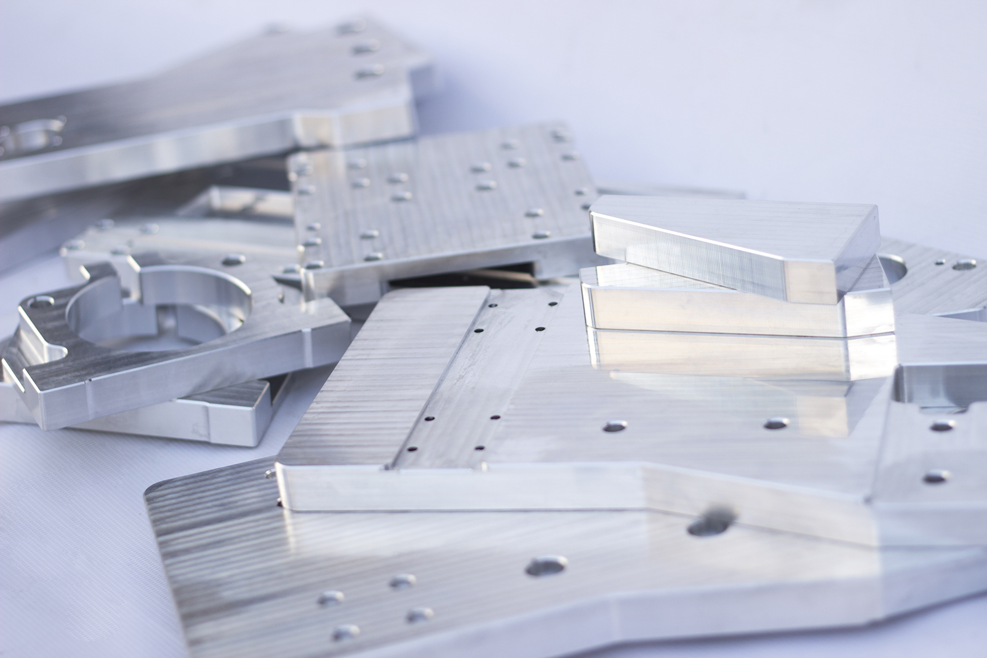

Эстетики в ленту. Обновленные детали с пазами и упорами. Хомуты Макса пока присутствуют, но от них так же буду уходить в следующей модификации. (Детали на фото прямо со станка, без резьб и доп сверловки отверстий под крепеж.)

Сообщения: 4510
Re: Собранная механика, комплектующие ЧПУ
Samodelkin 88 писал(а):Хомуты Макса пока присутствуют, но от них так же буду уходить в следующей модификации
чего так?
Сообщение Samodelkin 88 »
чего так?
Чтобы глаза не мозолили)
Сообщение Lafayette »
Так и сам хомут сделан не правильно :hehehe:
Сообщения: 13713
Lafayette, чем неправильно? наоборот правильно. технологично и просто. не ну можно делать конечно один жирный хомут из кубика дюраля с расточкой и 4мя установками, будет круто конечно но на данном станке толку от него будет чуть больше чем 0 а вот цена по радует.
Сообщения: 13713
Lafayette, если ты считаешь этот хомут неправильным то предложи свой вариант хомута чистовой толщиной 19мм и технологичный в изготовлении. хомуты пилятся в общей заготовке с остальным потому толщина на все детали одна. может быть реально придумаешь хомут лучше и он станет таким же народным и популярным как мой хомут.

Lafayette
Сообщения: 3514
Репутация: 445
frezeryga писал(а):Lafayette, чем неправильно? наоборот правильно. технологично и просто. не ну можно делать конечно один жирный хомут из кубика дюраля с расточкой и 4мя установками, будет круто конечно но на данном станке толку от него будет чуть больше чем 0 а вот цена по радует.
В чём он там супер технологичный. Верх хомута сделан не правильно, это два отверстия по бокам и ребро, рядом с этими отверстиями. При затяжке шпинделя, за счет этого отверстия и ребра, у тебя тянется плита, к которой прикручен сам хомут, конечно же, на сколько тянется-другой вопрос, но такого быть не должно.
Может конечно китайцы и делают кривые по геометрии хомуты, но они далеко не идиоты.
А чем вот ты руководствовался, вообще не понятно, для красоты что ли :wik:
Сообщения: 21923
Lafayette писал(а):А чем вот ты руководствовался, вообще не понятно, для красоты что ли :wik:
Задумка-то понятна, но увы, надо было хотя-бы в SW помоделировать нагрузки...
Один из клиентов сделал себе такие хомуты из В95. Он примерно раз в пару недель меняет шпиндель с 24000 об/мин, на 60000 об/мин. Примерно через пару месяцев он заметил, что концы, между которыми пропил почти на 0.5мм "загнулись" вниз и в этих местах стенки посадочного места шпинделя (большого отверстия) стали непараллельны поверхности шпинделя.
Сейчас (уже более года) пользует крепление из двух половиной, говорит это самый лучший вариант. Обычные с пропилом постепенно сжимаются (даже стальные) и шпиндель начинает очень туго входить - приходится периодически слегка разгибать хомут обратно.
