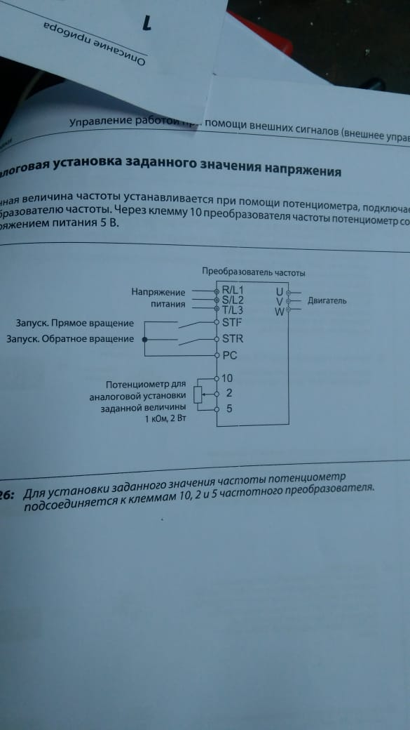

Товарищи, подскажите как правильно подключить частотник. У частотника вот такое внешнее аналоговое подключение. У меня карта 7i96
в pcnfconfige linux cnc. На выходы подается ( в настройке звучит как). Включение шпинделя, вращение вперед, назад, и тормоз. как соотнести эти выходы с платы? Там в настройках шпинделя есть же указание что 5 вольт равно 2000 оборотов например. Но как соответственно этим выходам, подключать ко входу потенциометра частоснтика? Спасибо!

Во первых по этой картинке непонятно что за клемма "PC".
Во вторых смущает "1 кОм, 2 Вт" - какое ж там входное сопротивление на входе "2"?..
Ну и в третьих - на 7i96 нет аналогового выхода. Нужно либо покурать дочернюю карту, например 7i87, либо что-то колхозить самому.

Pc надо замкнуть либо с передним вращением , либо с обратным в Инс ркуции к частотнику . однако почему тогда в настройках pcnconfig есть настройка вольтажа и частоты ?/надо шим регулятор добавить ? А как тогда 7i96 управляет шпинделем ?
Re: прошу подскажите как соотнести выходы и работу частотник
Boris794 писал(а):Pc надо замкнуть либо с передним вращением , либо с обратным в Инс ркуции к частотнику
У 7i96 выходы имеют полярность, поэтому нужно знать что подключать к PC - Out+ или Out-.
Boris794 писал(а):однако почему тогда в настройках pcnconfig есть настройка вольтажа и частоты ?/надо шим регулятор добавить ?
Видимо да, я конфигурилками типа pcnconfig' давно не пользуюсь.
