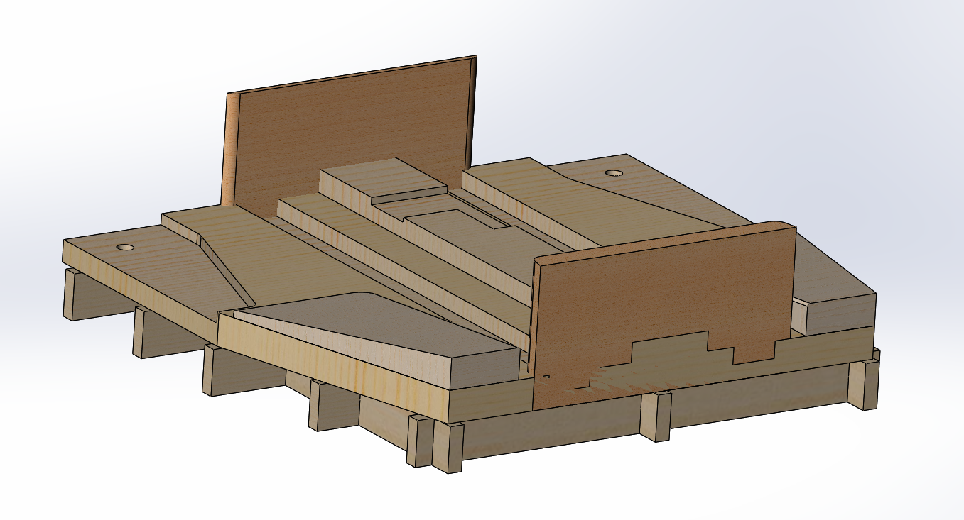

Как успехи? Бетонная станина готова?
Сообщения: 2893
Re: Под кодовым именем "Бобр2"
Hugo писал(а): 09 ноя 2020, 18:41 Как успехи? Бетонная станина готова?
Пока нет. Но процесс идет. Немного закладных напилил. Куча отверстий с резьбами. Покроил МДФ на опалубку. Нужно в кучу все собирать. Планирую в январе-феврале отлить.

Hugo
Сообщения: 1171
Репутация: 303
Сообщение Hugo »
Ждемс..., красивый проект у вас!
Особенно ждём видео заливки опалубки бетоном, простое и практичные видео... как закладные заложены перед заливкой, как заливка осуществляется, какая вибрация... интересно посмотреть.

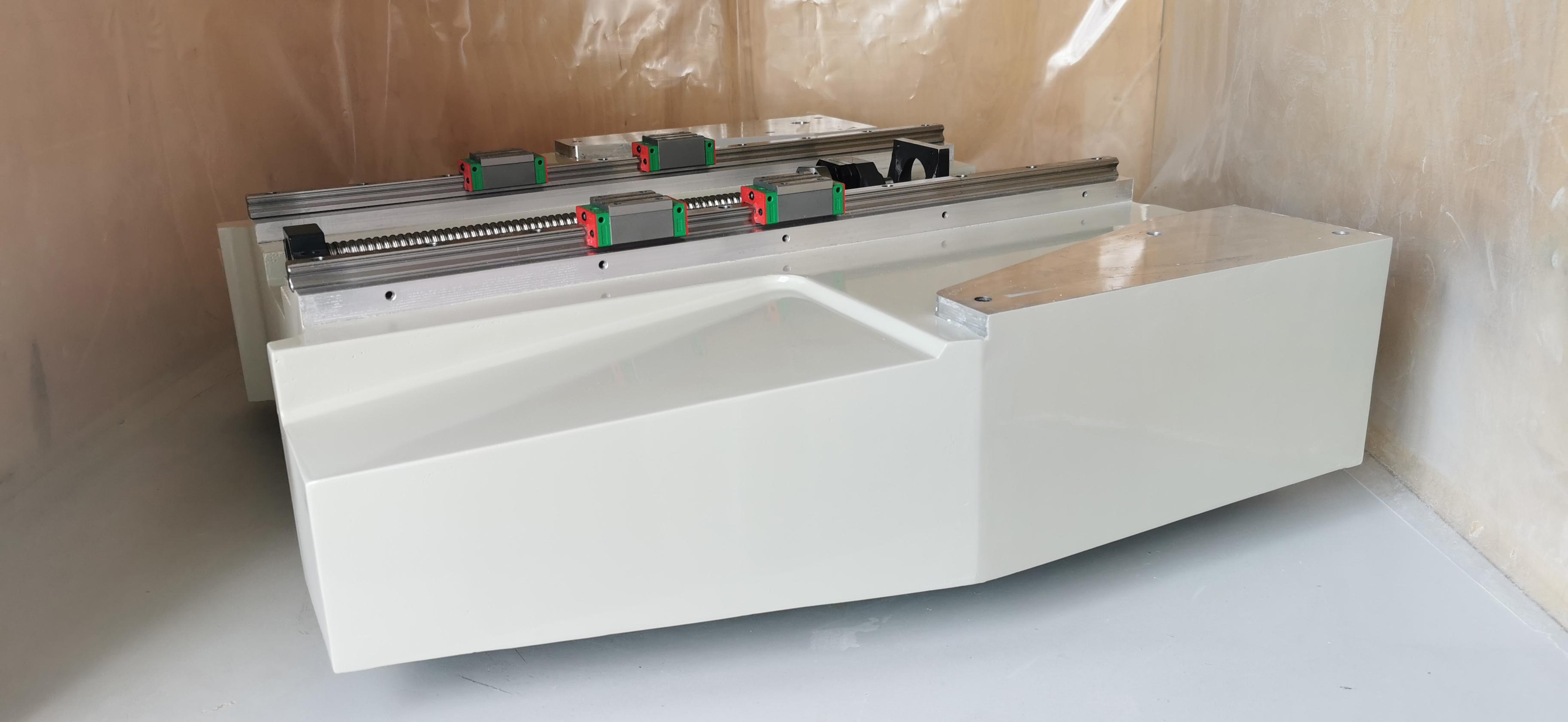

Всех приветствую!
Так получалось, что больше читал форум чем писал. Подвижек из-за нехватки времени почти не было.
Станина тихонько лежала на балконе и ждала своего часа. Вот, вроде бы, и настал тот час. Шпаклевка, грунтовка и покраска.
Дальше буду заниматься выставлением рельс и прочими делами.

Hugo
Сообщения: 1171
Репутация: 303
Сообщение Hugo »
Выглядит очень достойно!
Рельсы в пазах сделаны (упор к бортику), катаются по часовому индикатору ровно? то есть получилось ровно сделать до бетонирования выставить, и после бетонирования, после высыхания осталось ровно?
Многие, как я понял, по этой причине бурт не делают, а ставят винты и внутренности (цилиндры) от подшипников, которые регулируют рельс.
Сообщения: 2893
Hugo писал(а): 08 авг 2021, 16:40 Выглядит очень достойно!
Я не выставлял закладные по индикатору до заливки. Просто уложил их в карманы и все. Пазы под рельсы и ШВП фрезеровал уже по месту, на отлитой станине. Сейчас прикрутил как есть и проехал индикатором. Пару соток в некоторых местах гуляет. но я пока ничего не юстировал. Тупо винтами рельсы прикрутил. Чуть позже займусь юстировкой. Хочу в сотку (не более) выставить.
