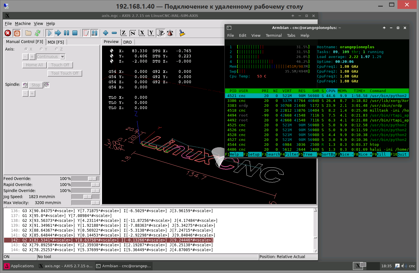

Немного новостей :)
Собрал RT ядро и 2 версии LinuxCNC для платформы arm64/aarch64. Всё это уже есть в установщике. Если у кого-то есть платы с процессором H5, теперь ваши платы полностью поддерживаются. Правда, проверить это я не могу. Если кто-то проверит, все пользователи и я - будут благодарны ;)
Для процессора H6 пока что нет драйверов и прошивки сопроцессора. Этот процесс займёт какое-то время ;) Но, скажу я вам, на H6 (1.8 ГГц) интерфейс AXIS робит намного шустрее, чем на H3. Это заметно даже при удалённом управлении по Wi-Fi.

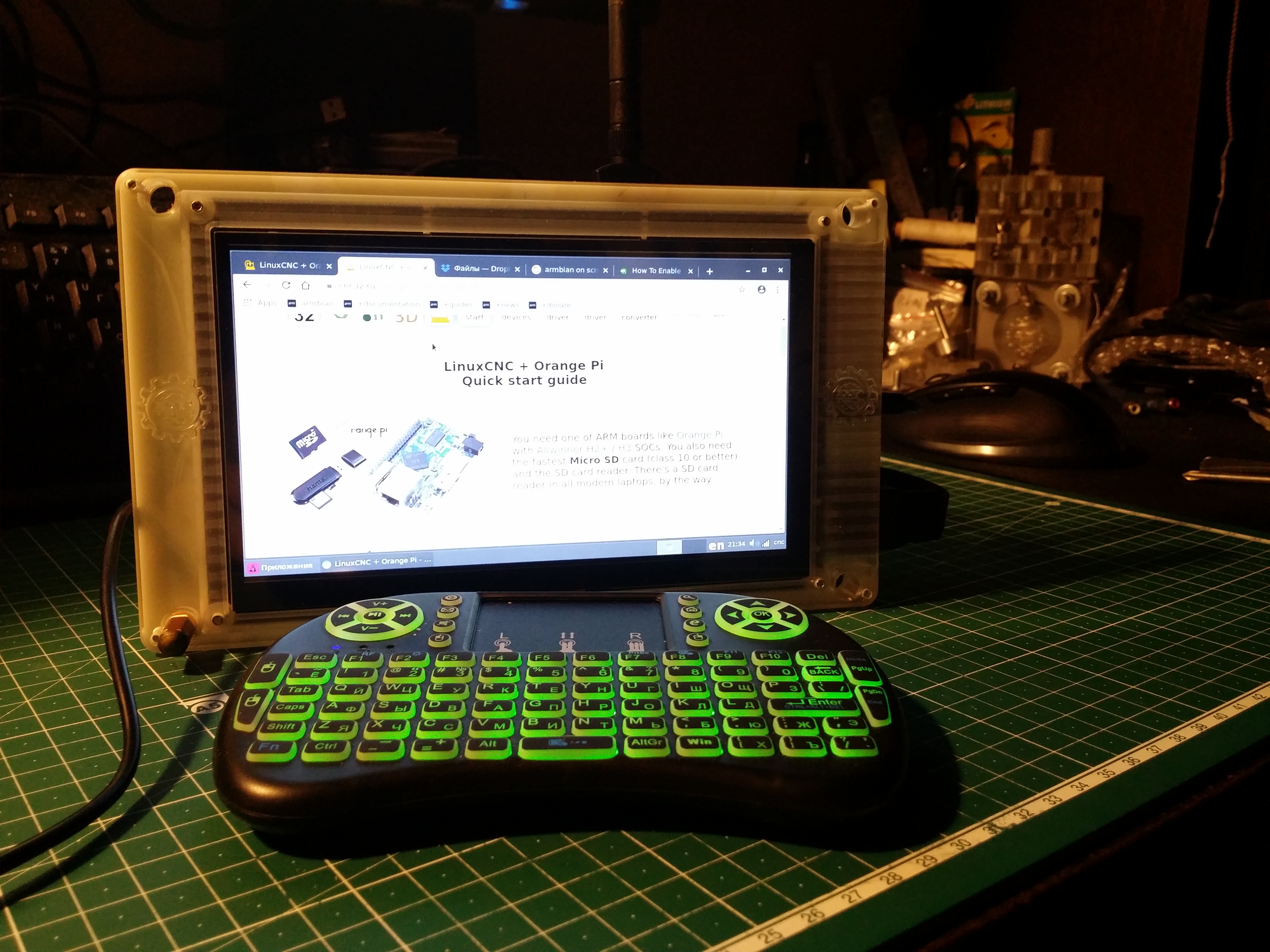

20200521_213448.jpg (3411 просмотров) <a class='original' href='./download/file.php?id=181620&mode=view' target=_blank>Загрузить оригинал (3.24 МБ)</a>
Вот так получилася моя тестовая часть управления с тач дисплеем.
LinuxCNC + Orange Pi + BeagleBone 7 inch 1024x600 capacitive touch screen
Короткие видео в инстаграме + парочка других ракурсов.

xenon-alien писал(а): + BeagleBone 7 inch 1024x600 capacitive touch screen
А как прикрутили тач к дебиану? Пробовал прикрутить резистивный на 17". На дебиан 9 встает из коробки а на дебиан 7 никак. Можете ссылочкой на инструкцию поделиться?
Re: LinuxCNC + Orange Pi
Я вообще в линуксе не шарю... Как раз прохожу весь этот путь с нуля. (там Армбиан стоит - Armbian_20.02.1_Orangepipc_buster_current_5.4.20_desktop)
А тач на апельсинке заработал из коробки. Так что подсказать не смогу к сожалению...
Может автор темы знает, или подскажет.

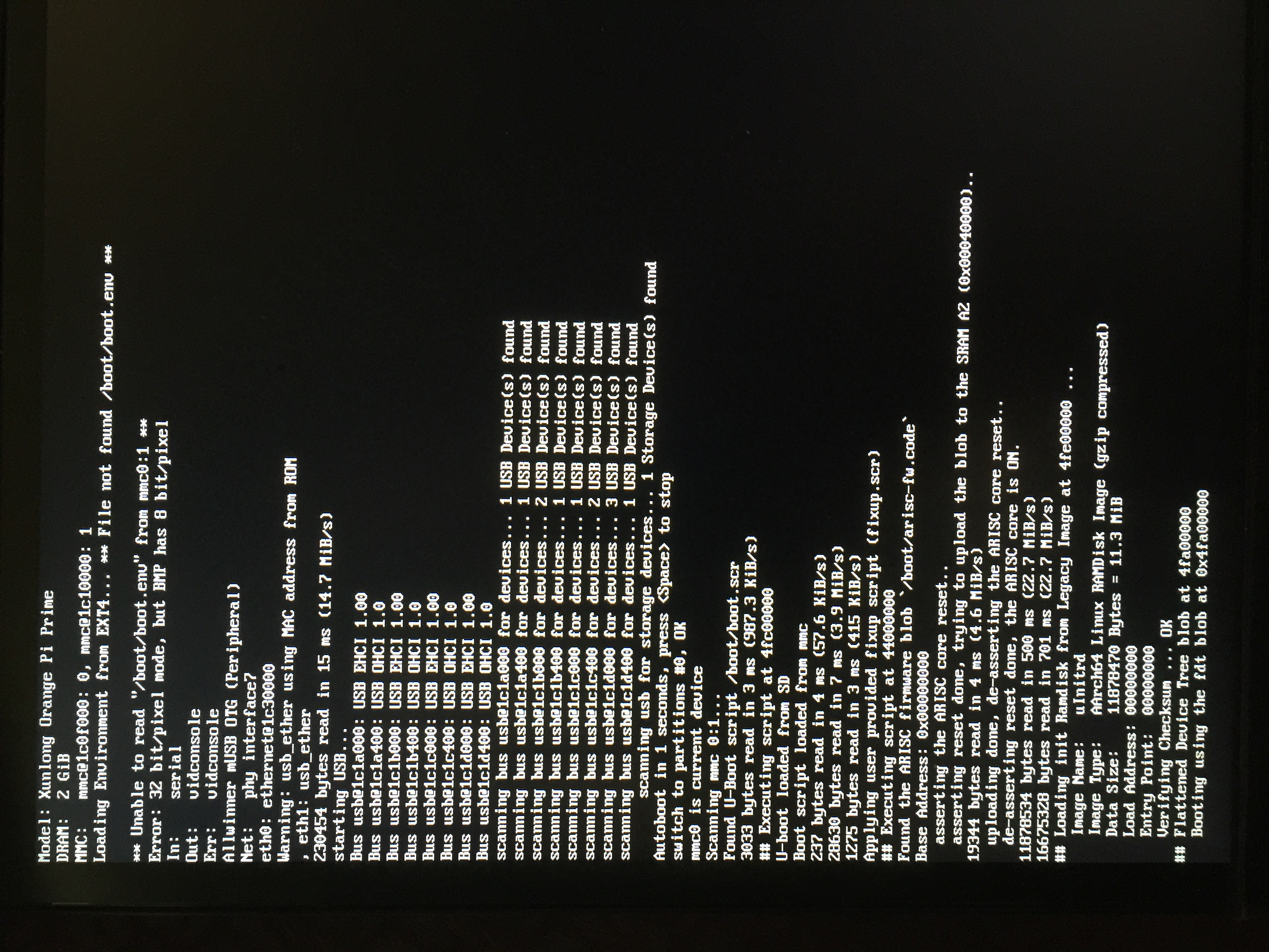

Всем доброго дня.
Попытка №2 - Н5 orangepi prime.
install.log

крах армбиан (3185 просмотров) <a class='original' href='./download/file.php?id=181668&mode=view' target=_blank>Загрузить оригинал (2.62 МБ)</a>
крах армбиан
Версии армбиан/системы/ядра? Перед установкой apt update & apt upgrade делал? :)
E: Failed to fetch http://httpredir.debian.org/debian/pool/main/s/systemd/udev_241-7~deb10u3_arm64.deb  404  Not Found [IP: 151.101.86.133 80]

Потому что пакета udev_241-7~deb10u3_arm64.deb в репке действительно нет, зато есть udev_241-7~deb10u4_arm64.deb.

Версии армбиан/системы/ядра? - Armbian_20.02.1_Orangepiprime_buster_current_5.4.20_desktop.
apt update & apt apgrade делал? - нет. А надо?
Ставил по инструкции с твоего сайта.
Что делать?
Я, канеш, всё понимаю, но команда обновления списка пакетов и установка новых версий - это начальная операция при установке любых программ и пакетов в unix системах :) не в обиду, но на заметку.

Попытка №3
применил apt update & apt apgrade.
дальнейшая установка без ошибок.
Ииии... после ребута система не загрузилась.
Показывать не чего. Загрузка 1 в 1 с ранее выложенным скрином.
Блин , что делать?
Стандартный свежий образ Армбиан из коробки загружается без проблем?

Да.
