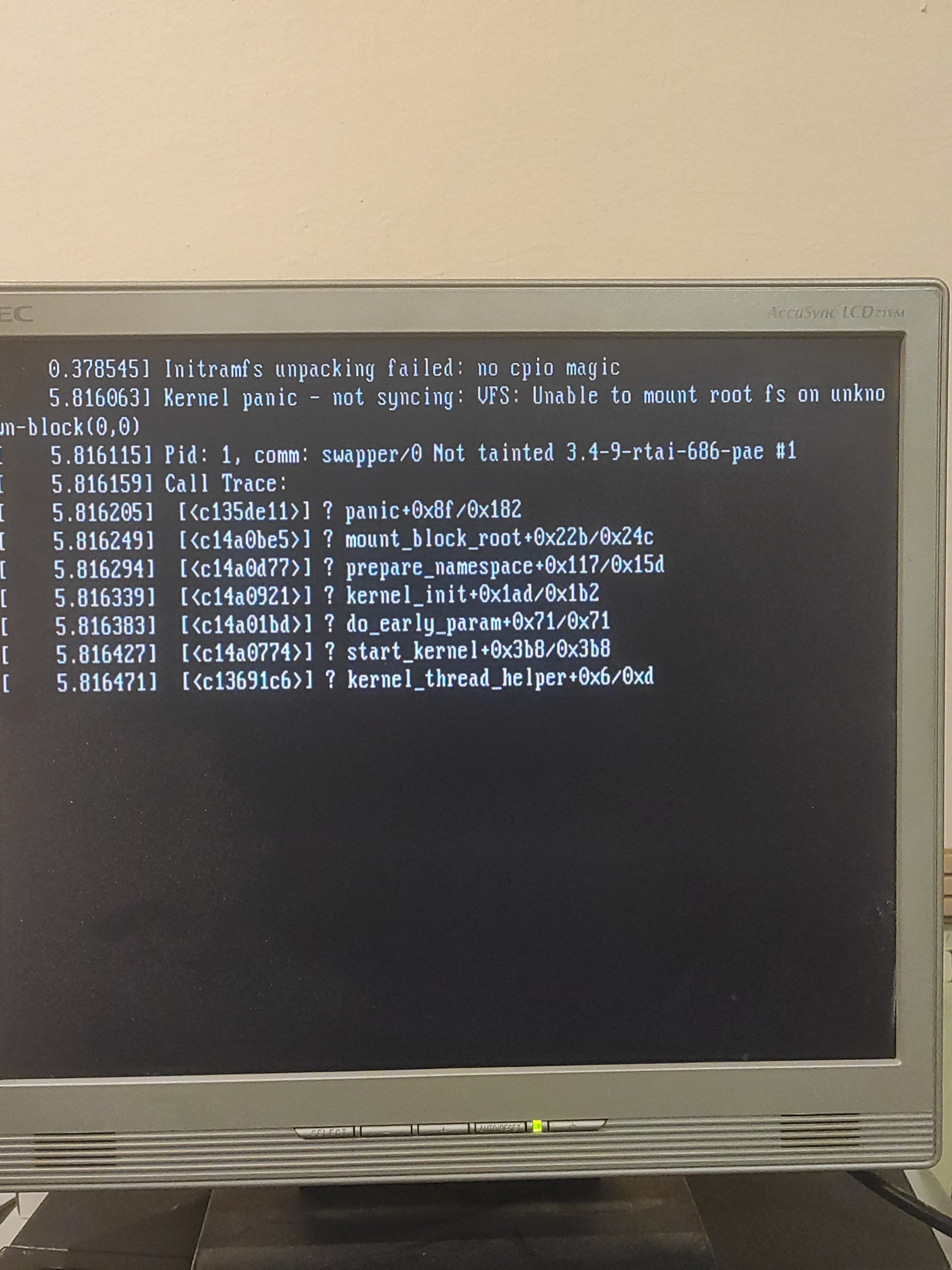

Ставил из образа, ничего не включал, парадокс на одном компьютере запускается, на другом нет

Скачал, установил, не запускается система, но при прогрузки системы с флешки все работает
pic1590159889334.jpg (9269 просмотров) <a class='original' href='./download/file.php?id=181646&mode=view' target=_blank>Загрузить оригинал (2.67 МБ)</a>
Re: Установка LinuxCNC EMC2
Здесь похоже с разбивкой диска что-то намудрили или с указанием раздела куда ставить...

Делал по автомату
