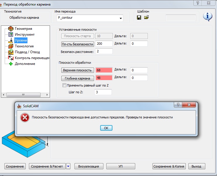

Деталь имеет в самой высокой точке 68мм
Длина фрезы 120мм
Выбираю поверхности, выдает ошибку
СолидКам.jpg (5789 просмотров) <a class='original' href='./download/file.php?id=13293&mode=view' target=_blank>Загрузить оригинал (114.44 КБ)</a>
СолидКам2.jpg (5789 просмотров) <a class='original' href='./download/file.php?id=13292&mode=view' target=_blank>Загрузить оригинал (24.18 КБ)</a>
Сообщения: 34042
Re: SolidCAM
ура родилась траектория :)

в свойствах нуля посмотри как задана плоскость безопасности.
Сообщения: 34042
Re: SolidCAM
Алексс писал(а):в свойствах нуля посмотри как задана плоскость безопасности.
да там поковырялся и нашел :)
