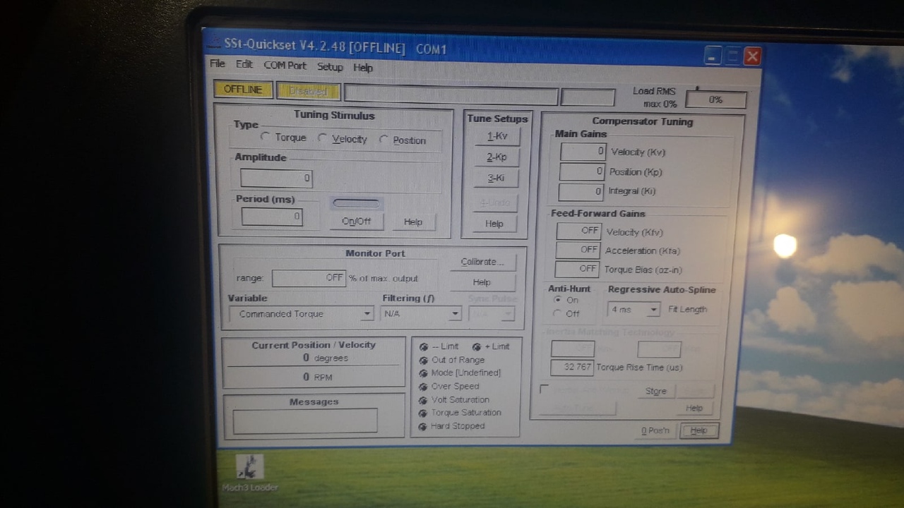

Кто-то может сталкивался с продукцией фирмы Teknic?
Думал может удастся избежать подключения к компу, но нет. В итоге станок собран, а настроить пока не получается.
Комп в упор не видит усилитель. Кабель спаял как в мануале - там всего 2 провода+земля.
Порты СОМ пробовал разные на 2 компах.
Что интересно - в отличие от СигмаВин нет никакой кнопки типа "поиск" - неужели автоматом должен подрубаться?
