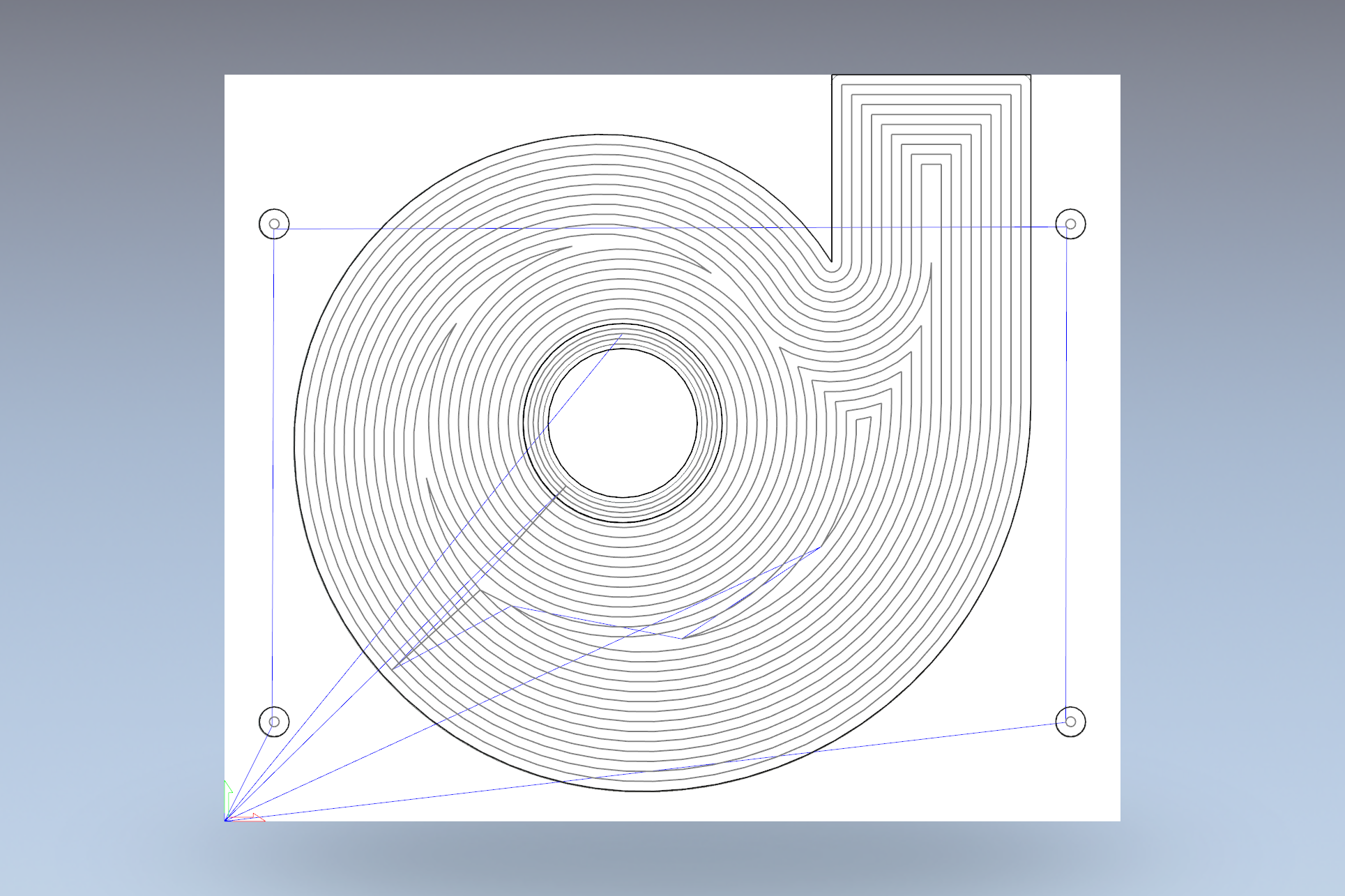

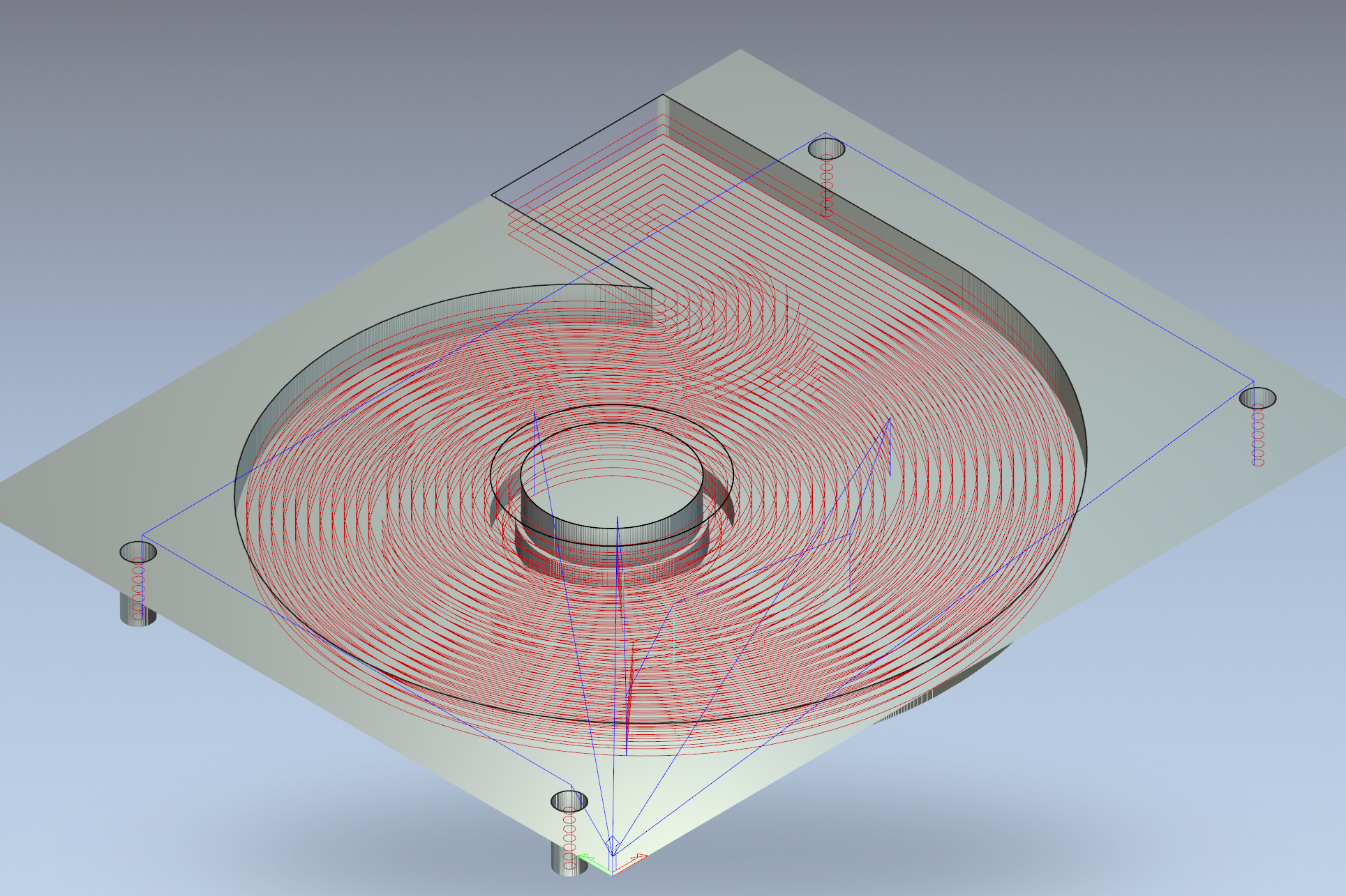

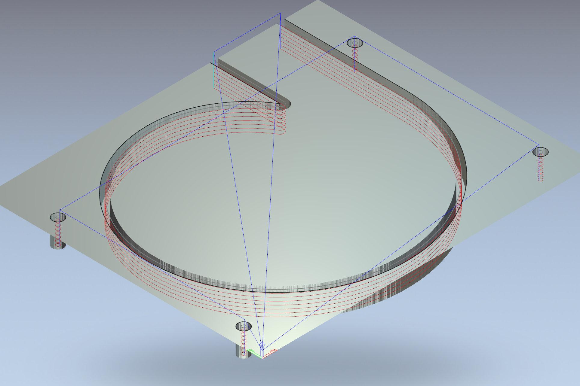

Возник следующий вопрос. Когда делал отрезку детали на выходе из материала был слышен удар фрезы (выход был 90 градусов) так понимаю что это в момент выхода отогнутая фреза возвращалась в нормальное положение и снимала много материала.
В следующих деталях все сложнее. Как лучше поступить - сначала вырезать контур детали, а потом произвести фрезеровку внутри или наоборот? Детальки во вложении с программами обработки.

nevkon писал(а):Как лучше поступить - сначала вырезать контур детали, а потом произвести фрезеровку внутри или наоборот?
Лучше наоборот. Детальки, правда, не смотрел :)

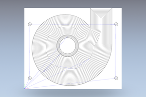

2015-12-07 23-36-06 Скриншот экрана.png (9114 просмотров) <a class='original' href='./download/file.php?id=65436&mode=view' target=_blank>Загрузить оригинал (1.16 МБ)</a>
2015-12-07 23-36-45 Скриншот экрана.png (9114 просмотров) <a class='original' href='./download/file.php?id=65435&mode=view' target=_blank>Загрузить оригинал (485.91 КБ)</a>
2015-12-07 23-41-54 Скриншот экрана.png (9114 просмотров) <a class='original' href='./download/file.php?id=65434&mode=view' target=_blank>Загрузить оригинал (740.38 КБ)</a>

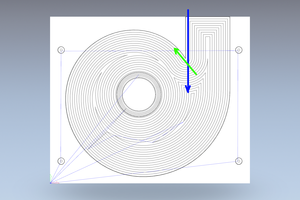

Если станок недостаточно жёсткий или длинная фреза отгибается, то на углах ~100 градусов и меньше нужно ручками рисовать специальные траектории, чтоб фреза не "заглатывала" этот самый угол.
В частности внутренний острый угол я б проходил в такой последовательности:
1.png (9088 просмотров) <a class='original' href='./download/file.php?id=65455&mode=view' target=_blank>Загрузить оригинал (457.69 КБ)</a>
Сначала синяя тректория, потом зелёная (попутное фрезерование).
