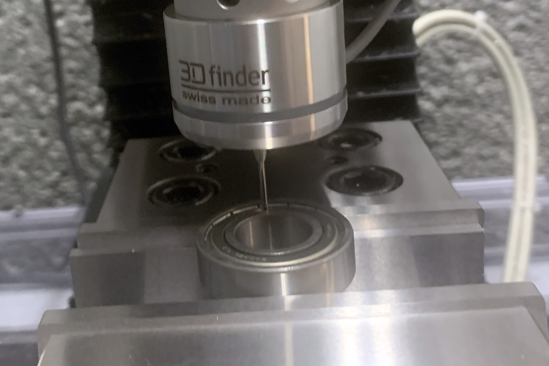

Станки Wabeco CC-F1220 hs, F1210-C hs, CC-D6200 hs. Mach4 пока стоит только на F1210-C hs.
Где-то уже год потратил на настройку станка под Mach4. Каждую неделю появляются ошибки и непредвиденные глюки. Например вчера при повторной калибрации оси Z, станок ушел на -20мм сломав 3D Finder.
Электроника вся брендовая, контроллер CSMIO/IP-M от https://en.cs-lab.eu, драйвера качественные, проводка по всем правилам (сам работаю в авиации). Windows стоит на серверном Lenovo ThinkCentre, Xeon, SSD в RAID, ни одного глюка не было.
Как бы после года, купив все лучшие, потратив кучу времени, система по прежнему на уровне “сойдет для гаража”. Производством на нем заниматься просто нельзя / опасно.
Хотел бы узнать есть ли люди которым больше повезло с Mach4 или он просто сырой? Как начать заново и где искать новый подход?

а вы там что, подшипник в тиски зажимаете, и потом обмеряете? что вы хотите потом получить из этого, или это эксперимент по замерам?

Подшипник это для калибровки 3D Finder сенсора - встроенная функция в Mach4, которую надо проделать перед использованием такого щупа. Косяк произошел как раз тут, без gcode.индеецпетя писал(а):а вы там что, подшипник в тиски зажимаете, и потом обмеряете? что вы хотите потом получить из этого, или это эксперимент по замерам?
А по делу, сам мач (у меня третий) глюков не дает, непонятки из за кривизны настроек, либо неумение работать с g кодом.
Сам на будущее смотрю в сторону китайский стоек, мач так сказать для старта
А так gcode запускает хорошо, но есть сбои - так проверенная программа, на повторном запуске может дать сбой. Кривые руки тоже аргумент, но тут как то чаще чем в других системах
