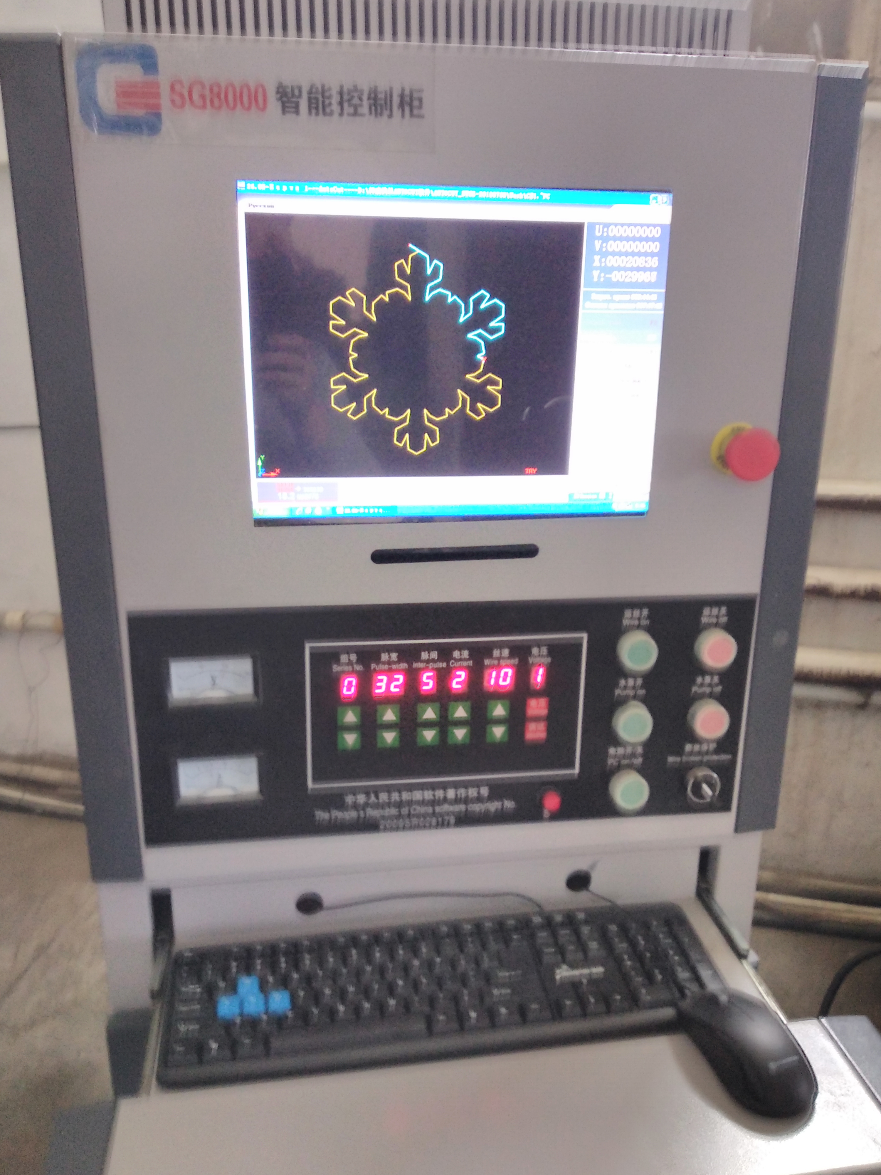

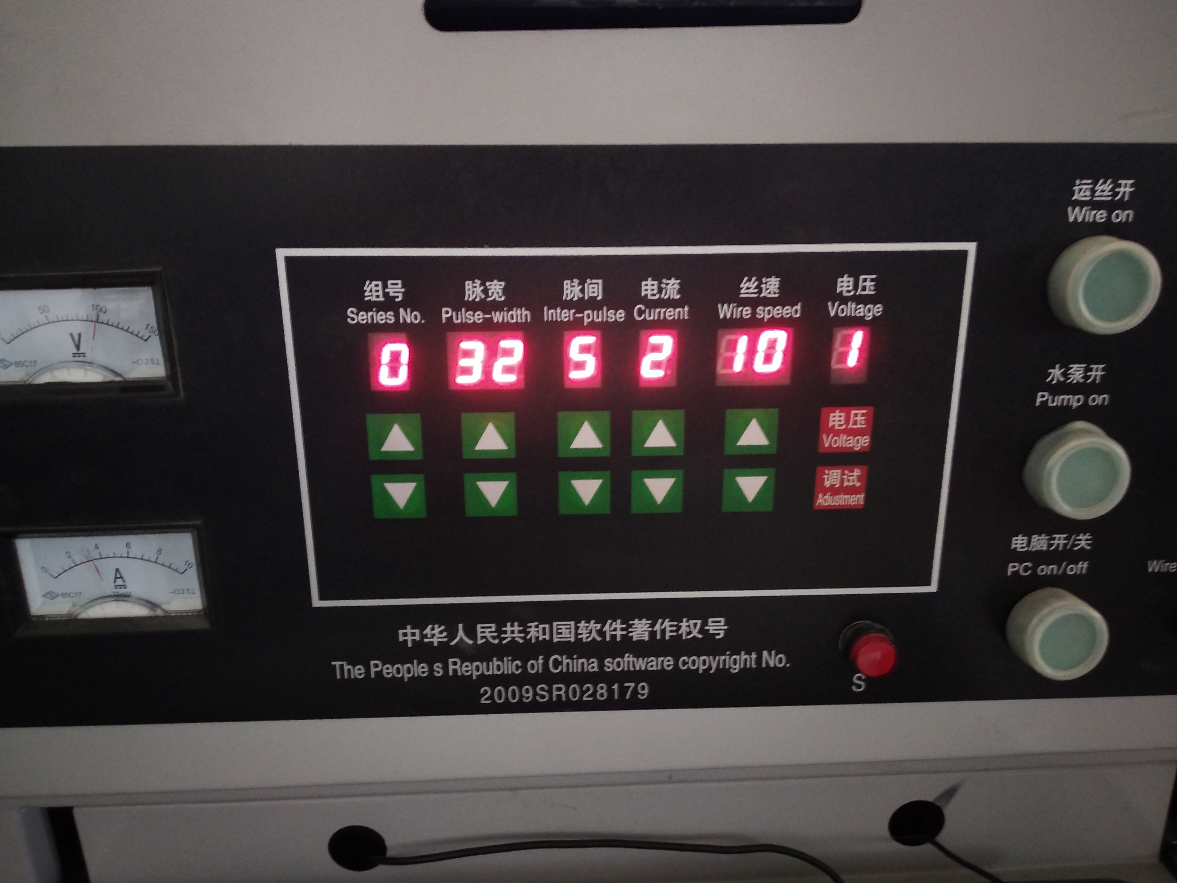

Доброго времени суток. Хотел узнать ко какие ставит режимы при резании на данном станке? По программе я могу выставить скорость реза и холостого хода, на стойке есть еще какие то режимы настраиваемые подскажите какие это режимы и как правильно все выставить в зависимости от толщины и самого материала? может есть какая нибудь таблица? фото стойки самой приложу чуть позже.

Фото стойки
Вот и сама стойка (10526 просмотров) <a class='original' href='./download/file.php?id=181452&mode=view' target=_blank>Загрузить оригинал (3.69 МБ)</a>
Вот и сама стойка
Вот и сама стойка (10526 просмотров) <a class='original' href='./download/file.php?id=181453&mode=view' target=_blank>Загрузить оригинал (3.12 МБ)</a>
Вот и сама стойка

Абдурашид писал(а):При работе станка порвало проволоку. каким образом не знаю не было рядом
Полностью приводите параметры:
-материал
-толщина
-фото чтобы были видна максимальная разрешенная скорость резки , V/F и окно скорости в левом нижнем углу.
Во всех станках специально китайцы делают по разному генератор и чужие режимы редко подходят, снимать универсальную базу тока резки осциллографом которая подойдет всем никто не хочет или не может за отсутствием прибора.

Толщина материала 55мм. Максимальная скорость была выставлена в 20. а в окошке слева внизу скорость играла в пределах 13-18. материал стали не знаю. но точно не каленное. из разряда простых.

Абдурашид писал(а):Толщина материала 55мм. Максимальная скорость была выставлена в 20. а в окошке слева внизу скорость играла в пределах 13-18
Обычное действие продавцов таких станков у нас - ставят ограничение скорости 12 и идут домой, если конечно при этом показания приборов не скачут как бешеные.

Абдурашид писал(а):Максимальная скорость была выставлена в 20. а в окошке слева внизу скорость играла в пределах 13-18.
Нормально. V/F =80-85
