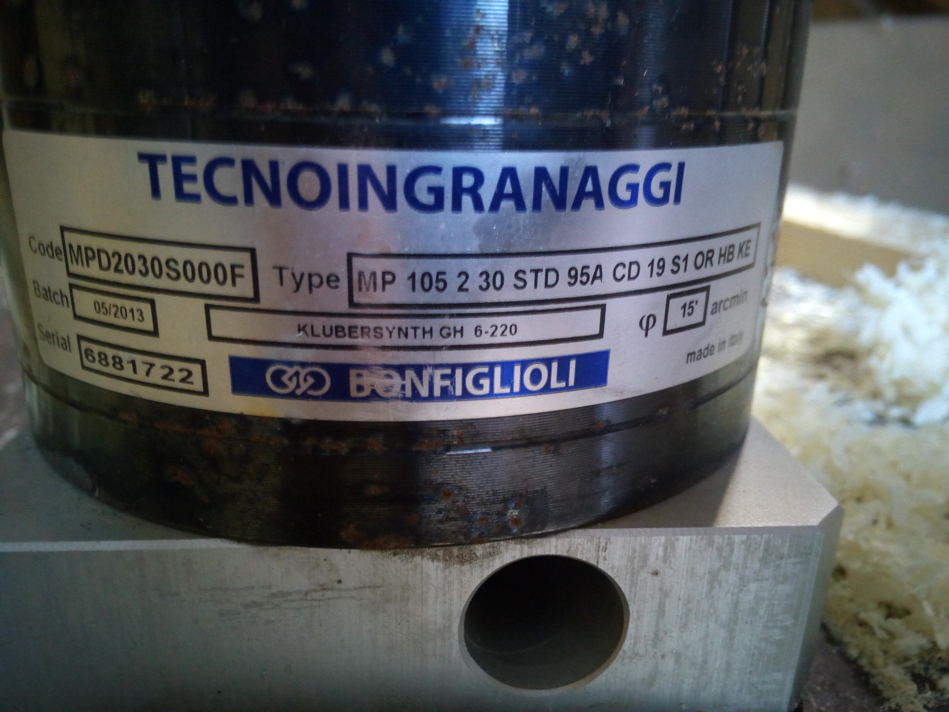

редуктор Tecnoingranaggi MP105 1/30 посадка для сервомотора, на выходе вал D 25mm. состояние нового, не использовался, долго лежал, следы небольшой корозии на корпусе.

Можете дать полную маркировку редуктора и сделать пару его фото?

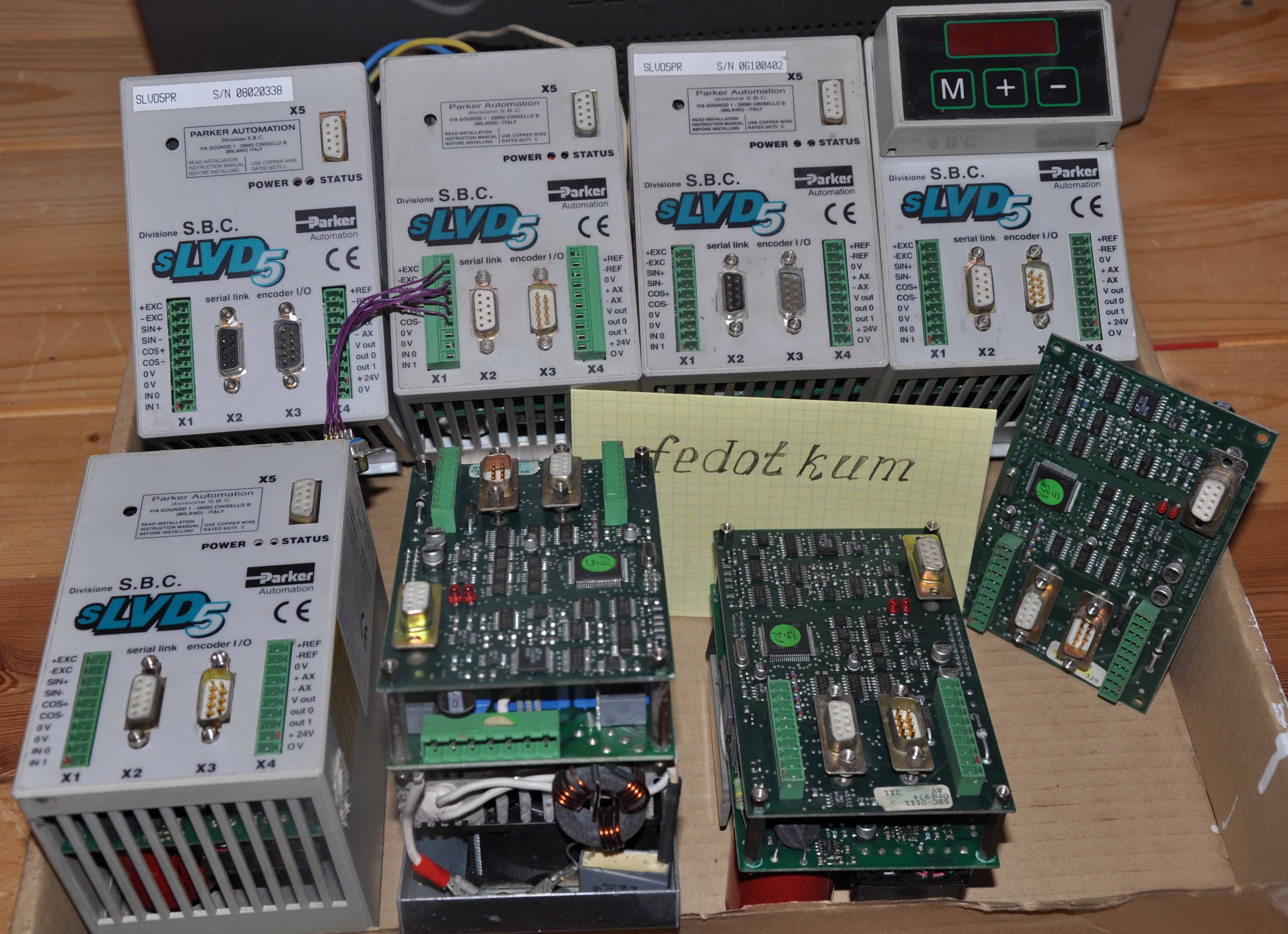

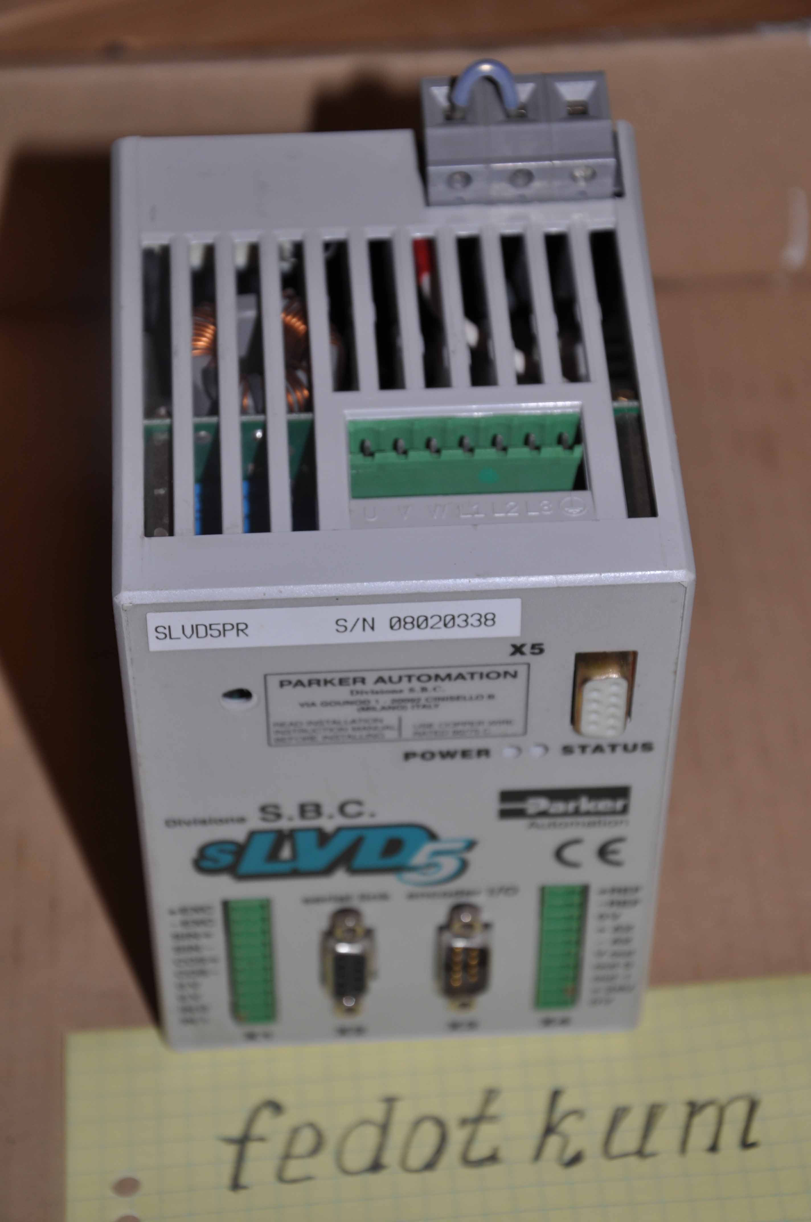

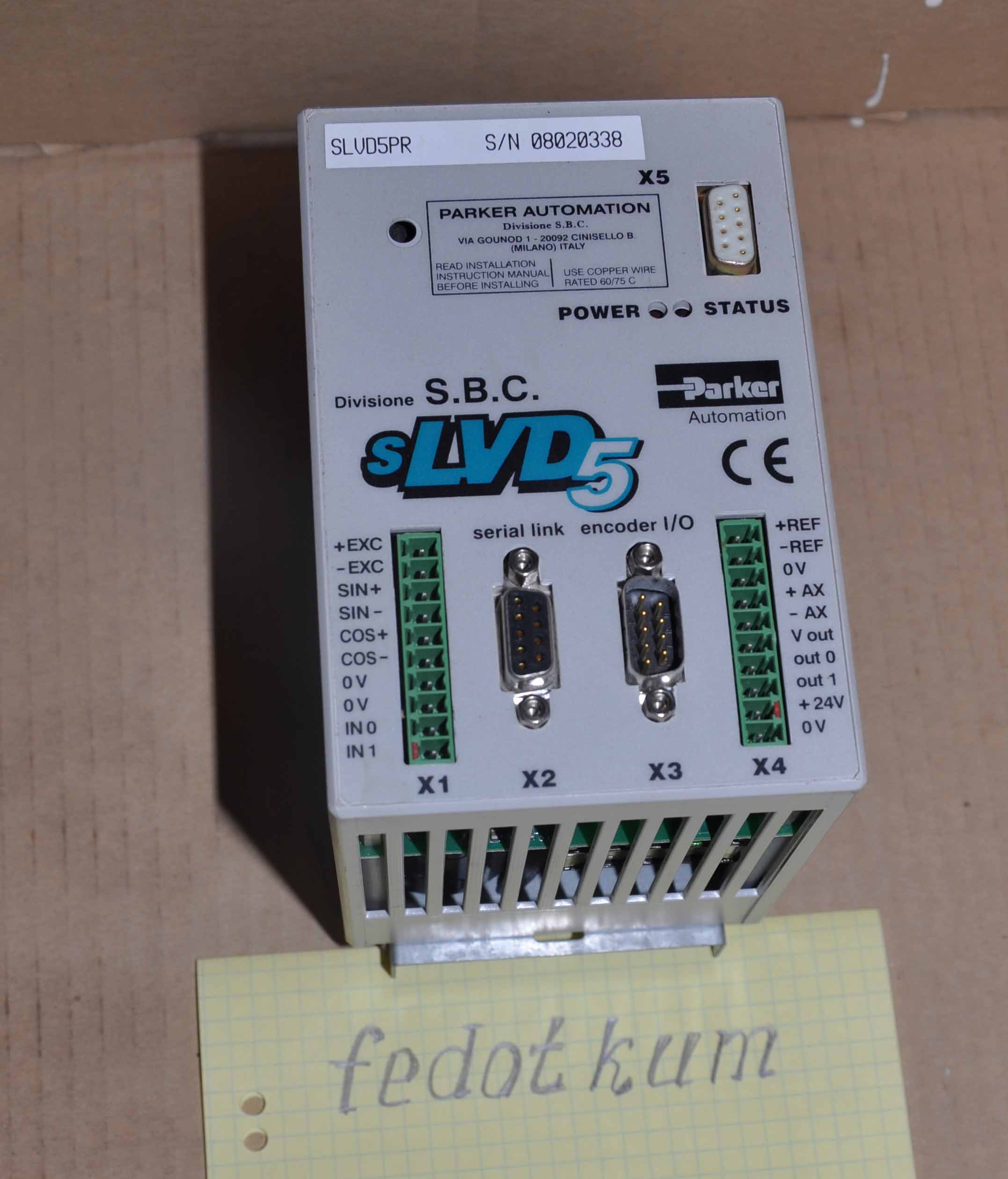

Продам сервоуселители PARKER SLVD5 3ph 220V 5A
Работает с безщёточными синхронными моторами (сервомотор) с резольвером или энкодером в качестве датчика обратной связи. У меня крутили моторы 220V 1kW. Управление по +/- 10V или по STEP/DIR. При условии использования резольвера 4096 импульсов на оборот. Бесплатное ПО для конфигурирования на сайте производителя. В ПО интерфейс графический, что упрощает настройку и конфигурирование. Подключается к компу через RS232 - 485 преобразователь. Единственный недостаток, модель довольно старая, потому отсутствует автонастройка на двигатель. Коэффициэнты PID регуляторов необходимо настраивать вручную.
В наличии 3шт. Б/У
Цена 15000р. за шт. Торг.
Оплата на карту или лично.
Отдам лично, по почте или транспортной компанией.
Место нахождения г. Калуга.

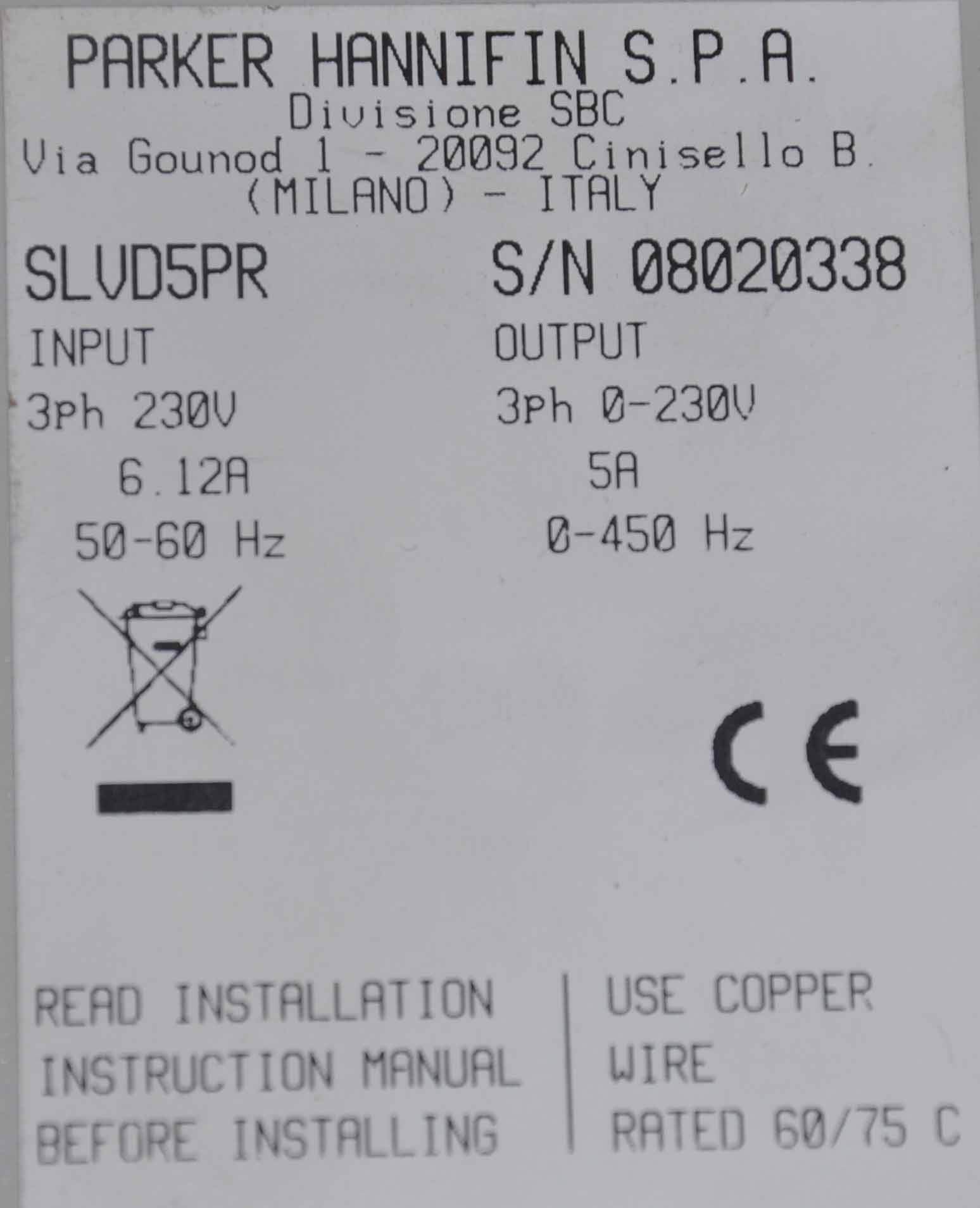

Питание 3фазы 230В
fedotkum
Сообщения: 13
Зарегистрирован: 24 дек 2016, 23:34
Re: Cервоуселители PARKER SLVD5 3ph 220V 5A
Сообщение fedotkum »
По поводу 230V. От 220V работают без проблем. Подключаем к одной фазе 220V из розетки к другой фазе 0 из розетки, третья фаза остаётся свободной.

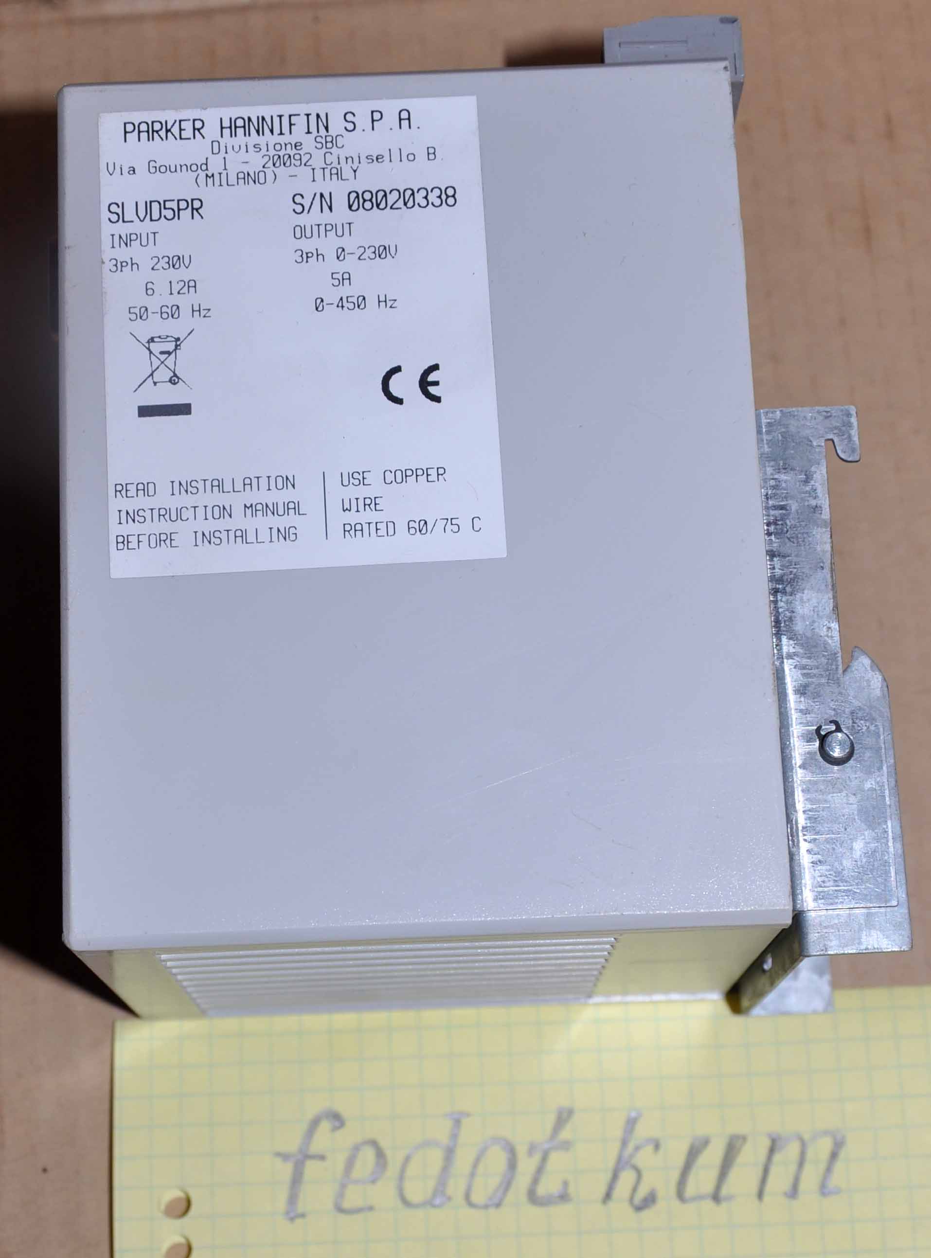

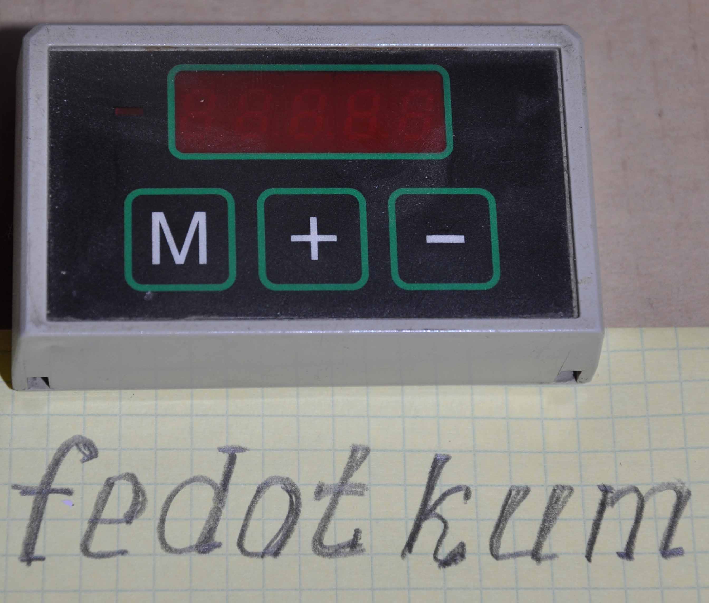

fedotkum
Сообщения: 13
Не имею возможности отвечать на личные сообщения. К сожалению.
Почта fedotkum@mail.ru
По поводу работы без панели. Работает без вопросов, но тут коллеги напомнили о возможных проблемах со связью между компом и усилителем, которая устраняется только с помощью панели. Было что то такое, когда настраивал привода. Припоминаю.
Панель конечно имеется, но в одном экземпляре и расставаться с ней не хотелось бы т.к. обладаю ещё несколькими такими усилителями. Работоспособность последних не проверена.
Попытаюсь найти ещё одну панель.

mhael
Сообщения: 2400
Репутация: 769
Настоящее имя: Ильдар
Сообщение mhael »
fedotkum писал(а):По поводу работы без панели. Работает без вопросов, но тут коллеги напомнили о возможных проблемах со связью между компом и усилителем, которая устраняется только с помощью панели. Было что то такое, когда настраивал привода. Припоминаю.
Так в чем проблема? Проверьте, все ли связываются с компом и делов то.
fedotkum
Сообщения: 13
Связь есть у всех имеющихся драйверов. Но у некоторых моделей усилителей от фирмы PARKER в том числе и у SLVD имеется параметр, который отвечает за связь с компом. Обычно никаких проблем нет со связью, но иногда этот параметр слетает в 0 и связь пропадает. С помощью панели устанавливаем параметр в 1 и опять конфигурируем драйвер как душе угодно. Что то типа защиты наверное.
exup
Сообщения: 155
Зарегистрирован: 22 дек 2012, 21:49
Репутация: 59
Сообщение exup »
Про slvd мануал читал давно уже,но мои hpdn без панельки работать не хотят.снимаешь панельку и он труп.возможно,я не до конца разобрался с настройками. Настройки усилителя переносятся вместе с панелькой.
Панелек целое семейство,по типу услилителя. Цены в инете от 3000 до 15000 руб там. на пару типов попадались.
От 1ф 220 hpdn работают,но с снижением мощности.
Формула есть в мануале.
Моторы родные по приемлемой цене являются редкостью.
Большой плюс приводов с ОС с применением резольверов - повышенная надёжность по сравнению с энкодерами.
Пишу не с целью затруднить продажу, есть интерес узнать про эти приводы побольше.

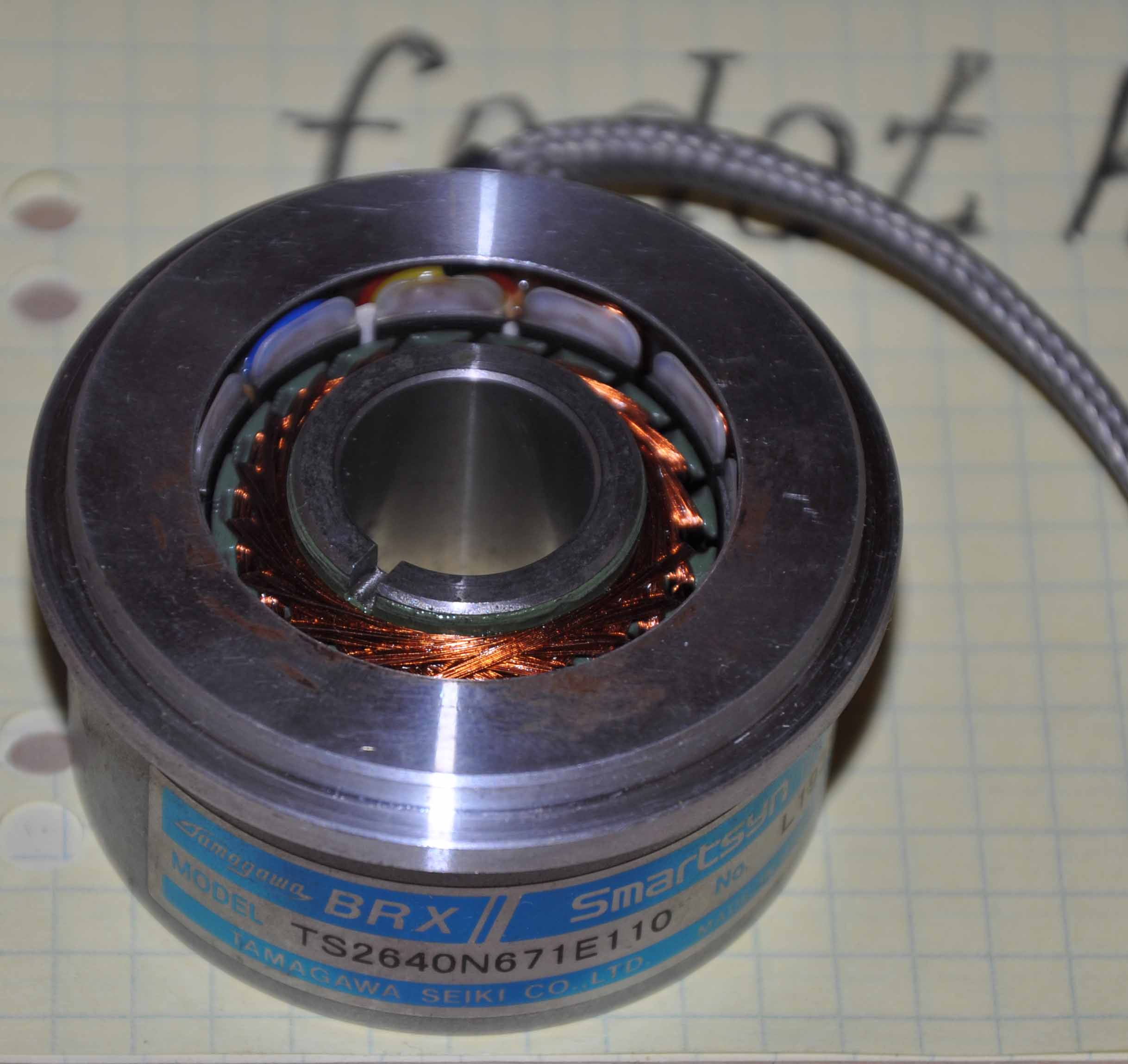

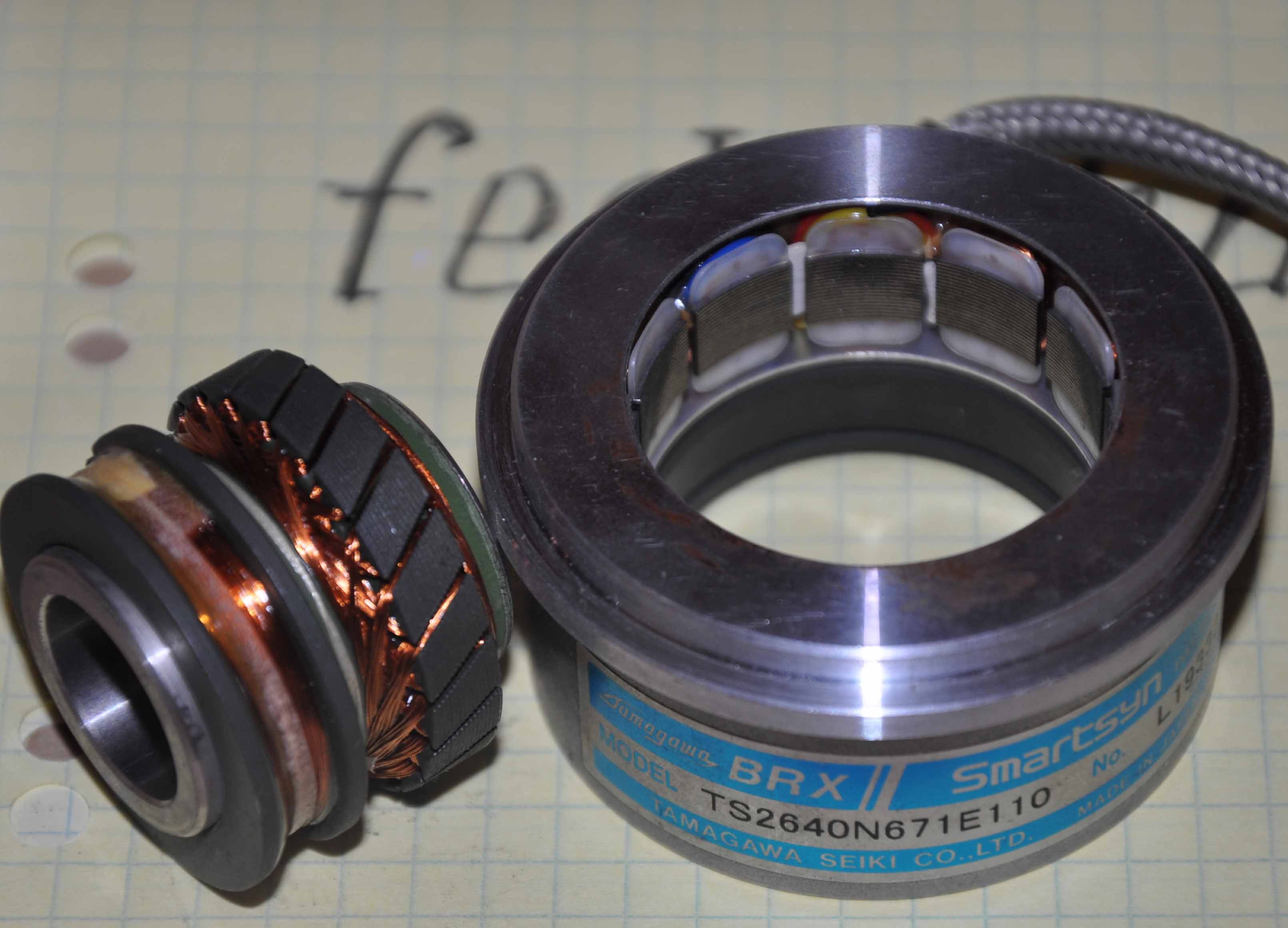

Вот резольвер, для интересующихся. Никакой электроники, обмотки да металл.

botcman
Сообщения: 532
Сообщение botcman »
Подскажите, как сняли ротор резольвера с вала? Он сидит с натягом или еще какая фиксация присутствует?

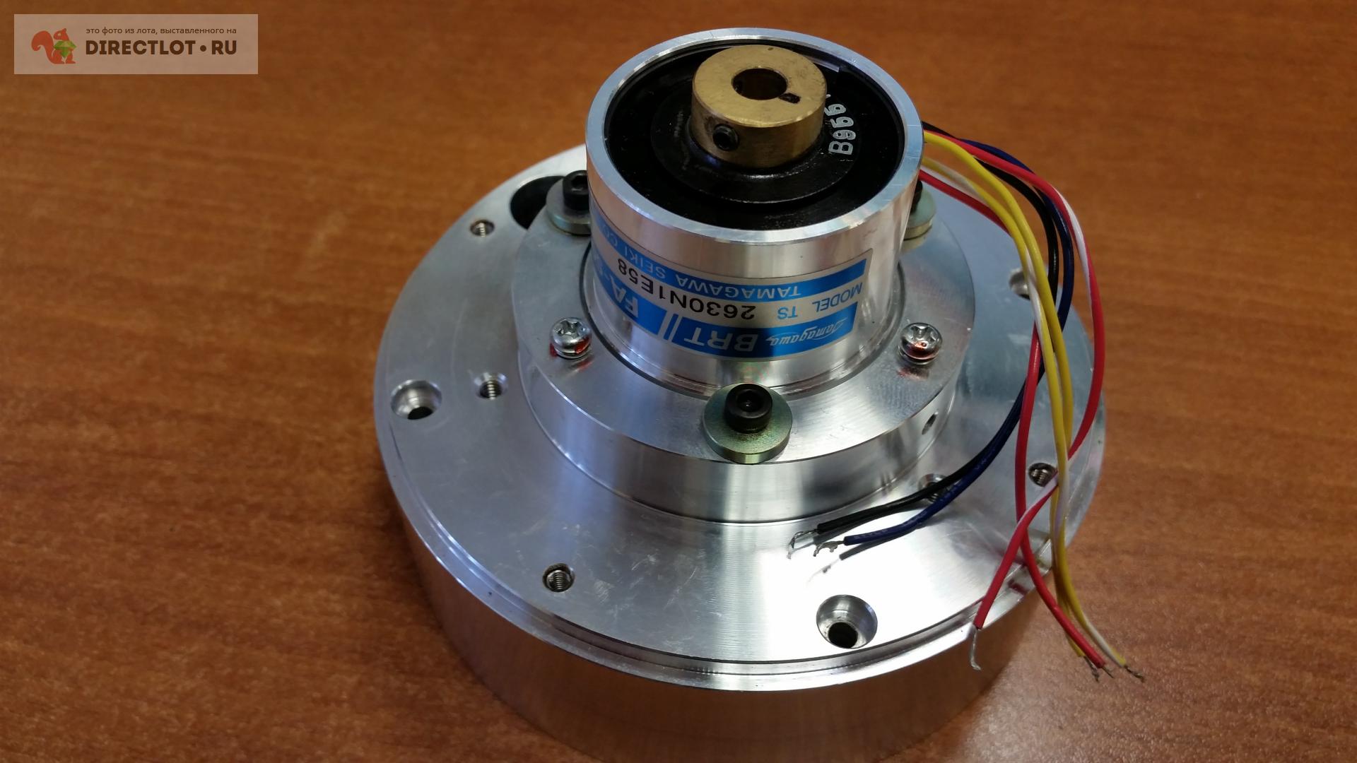

botcman писал(а):Подскажите, как сняли ротор резольвера с вала? Он сидит с натягом или еще какая фиксация присутствует?
Снимал резольверы тамагава с 3-4 типов моторов, крепятся по-разному, но сложностей ни разу не было со снятием.
За счет натяга не припомню такого, чаще фиксация стопорным винтом, фото для примера.
l247701-1.jpg (2593 просмотра) <a class='original' href='./download/file.php?id=181397&mode=view' target=_blank>Загрузить оригинал (168.59 КБ)</a>
На Lenze, гайкой была фиксация вроде, по памяти, давно было.
botcman
Сообщения: 532
Сообщение botcman »
В том и дело, что на моем моторе видимых признаков фиксации нет. Полагаю, что ротор напрессовать на вал, или сидит на каком-то компаунде.
