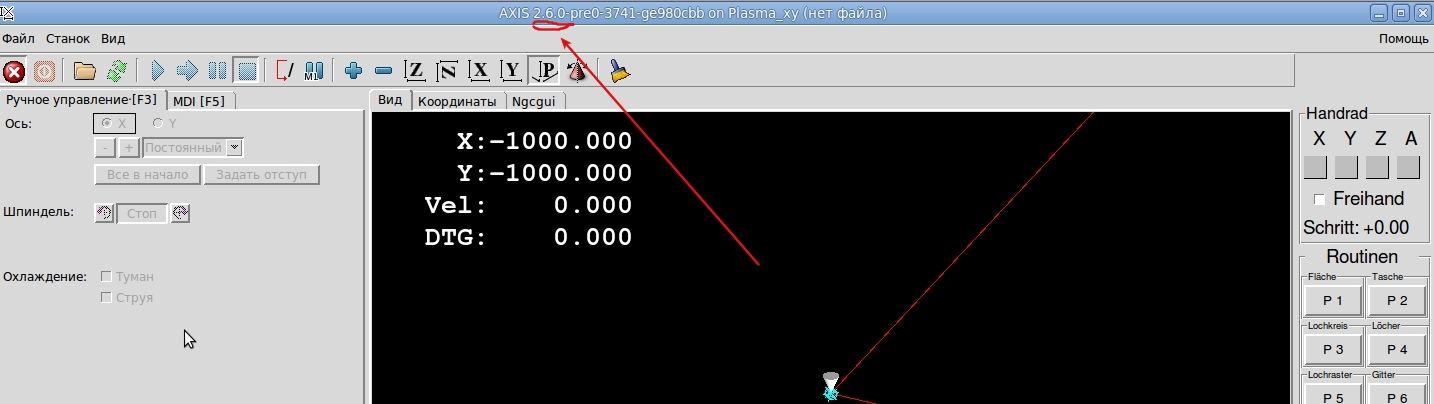

Сегодня выяснил, что на станке стоит Ubuntu 10.04 и дома Ubuntu 10.04, но дома не хочет отрабатывать команду М67, а на станке отрабатывает отлично!
Я так понимаю, что дома не установлен соответствующий компонент. Полез в Приложения - Центр приложений - Загрузить приложения - LinuxCNC. Все, что система могла обновить - обновлено... Есть пара приложений, которые конфликтуют с другими, потому, как пишет Линукс, их не установил...
Чего делать?
Чего делать?

Re: FAQ по Gcode, примеры
а конфиги 100% одинаковые ??
и версии ЕМС стоят одинаковые ? (кстати - какие?)

Точно стоят версии разные, но где их посмотреть не знаю (не нашел пока - в сам Линукс залез третий день)...
Проверял очень просто: написал простой G-код и пробовал, рассматривая сигнал на самом пине motion.analog-out-00
Так вот командой М68 - выход менял, а М67 - не реагировал...

при загрузке емс смотреть в этом окошке: в менеджере пакетов Synaptic: кстати - с помощью последнего можно очень быстро обновить ЕМС до требуемой версииВорон226 писал(а):стоят версии разные, но где их посмотреть не знаю

Дома AXIS 2.4.6

скорей всего м67 у тебя не отработала - так как ты не задал движение
напиши примерно такое:
F90
M67 E0 Q3.0
G1 X5
и должно все сработать
M67 синхронизируется с движением...
F90
M67 E0 Q3.0
G1 X5

обновляйся...Ворон226 писал(а):Дома AXIS 2.4.6
на 2.4 еще даже (если не ошибаюсь) Glade не работает (а это сильная вещь)

Обновляюсь - пишет: всё обновлено.
Как обновить сам пакет EMC2 до LinuxCNC?
А проверял, конечно, в движении

GladeVCP и PyVCP для начинающих #380Ворон226 писал(а):Как обновить сам пакет EMC2 до LinuxCNC?

Обновился до ... 2.4.6. Хм...
Но скачивались больше 60-ти дополнений.
Но всё осталось в EMC2 - нет ли способа до LinuxCNC?
Разобрался: были скачаны, но не применены обновления. Теперь - 2.6.0. pre0 - 2264 - gfecf238
