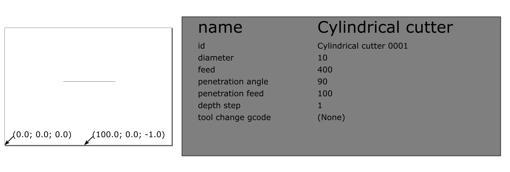

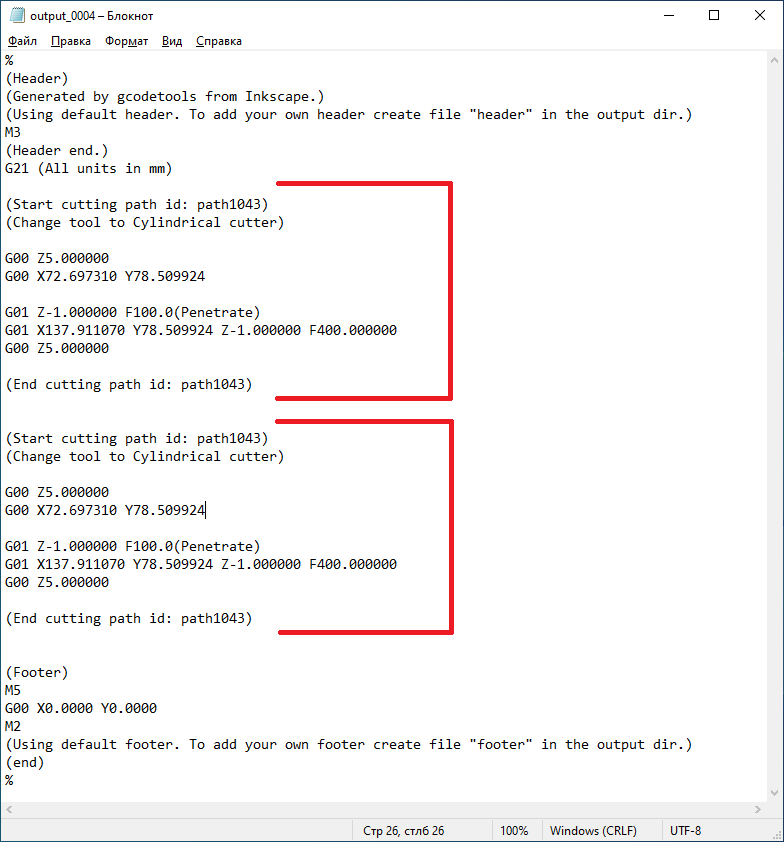

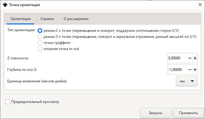

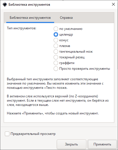

Однако есть вопрос - вот беру рисунок в векторе, меняю его размеры - в мм. Ожидаю увидеть и g-code, дающим результат в тех же размерах. Ан нет - в пикселях. Т.е. в ж-код он пихает пиксели, а не мм. Это можно как-то поправить? - сменить в скрипте пиксели на мм?
a321
Сообщения: 597
Репутация: 74
Re: Gcodetools - plug-in Inkscape для экспорта в Gcode
Сообщение a321 »
Однако есть что добавить про Магадан.
Терпение, это "не реклама" FreeCAD.
Ранее сообщалось об ошибке, приводящей к дублированию контуров. Не исключено, что виноват сам Inkscape (см. п. 3), а скрипт-то как раз все делал честно. Собственно с некоторых пор freeCAD дорос не только до возможности в одной программе пройти путь от эскиза до полной симуляции выполнения созданного g-кода (включая даже (почти) опилки :)), но и вполне сносно позволяет работаеть с вектором. Преимущества видел в преодолении родовых недостактов результата генерации plug-in Inkscape, заключавшихся (среди прочего) в том, что каждый контур имеет соотв. проход снаружи и изнутри (игры с динамической втяжкой могли помочь почти слить воедино оба контура, но не решали вопроса траты машинного времени, пробега станка), нет управления направлением хода инструмента и пр.
Что и как делаю -

Вопрос про G-Code, генерируемом при помощи Inkscape. Ранее было все отлично, делал все по инструкции, которой навалом на Ютубе.
Однако после переустановки ОС (в т.ч. и Inkscape) у меня плоттер начал по 2 раза проходить по каждому вектору. Т.е. он каждый раз дважды проходит по каждой грани рисунка, каким бы он ни был. При этом делаю все, вроде бы, так же как и до переустановки ОС.
Если взглянуть в управляющий файл, кто каждый блок кода дважды повторяется, с абсолютно такими же координатами.
Может кто сталкивался?
Во вложении прикладываю скрин тестового управляющего файла, полученного на основе рисунка с одним прямым отрезком, плюс скрины своих настроек.
Был весьма признателен за помощь.
