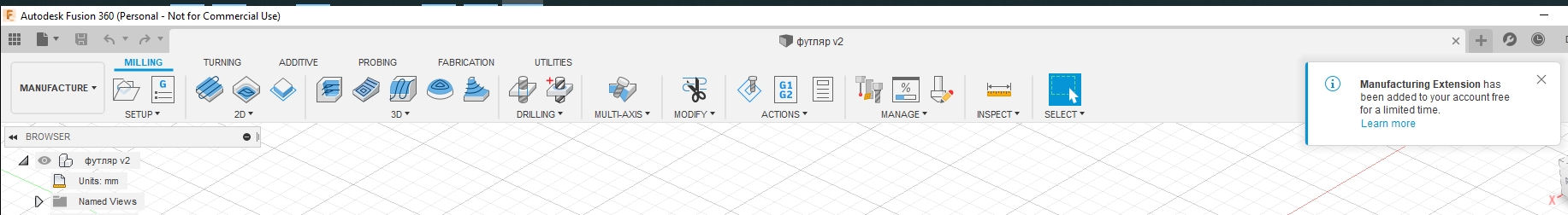

шпиндель
Сообщения: 1811
Репутация: 901
Откуда: Бологое
Re: Fusion 360
Сообщение шпиндель »
я так понял, что в персональной не коммерческой лицензии убирают САМ ??? :cry:
"manufacturing extension has been added to your account free for a limited time" - расширение производства было добавлено в ваш аккаунт бесплатно в течение ограниченного времени
10662.jpg (4228 просмотров) <a class='original' href='./download/file.php?id=181562&mode=view' target=_blank>Загрузить оригинал (235.77 КБ)</a>

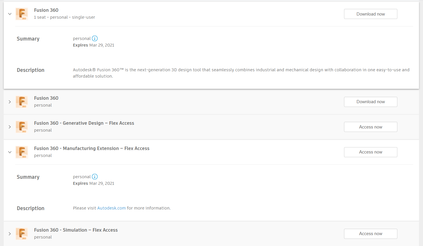

Сообщения: 7490
Re: Fusion 360
шпиндель писал(а):я так понял, что в персональной не коммерческой лицензии убирают САМ ???
https://www.autodesk.com/products/fusio ... -extension
Подробности пока не ясны.
2020-05-20_195638.png (4209 просмотров) <a class='original' href='./download/file.php?id=181563&mode=view' target=_blank>Загрузить оригинал (60.73 КБ)</a>
Последний раз редактировалось MX_Master 20 май 2020, 16:57, всего редактировалось 1 раз.
шпиндель
Сообщения: 1811
Репутация: 901
Откуда: Бологое
Re: Fusion 360
MX_Master писал(а):Подробности пока не ясны
нашёл пояснения, эт всё касается "Manufacturing Extension package: Additive Manufacturing, Hole Recognition, Probe Geometry, Surface Inspection, and Steep & Shallow strategies"...так что простой КАМ вроде не трогают :cheesy:
