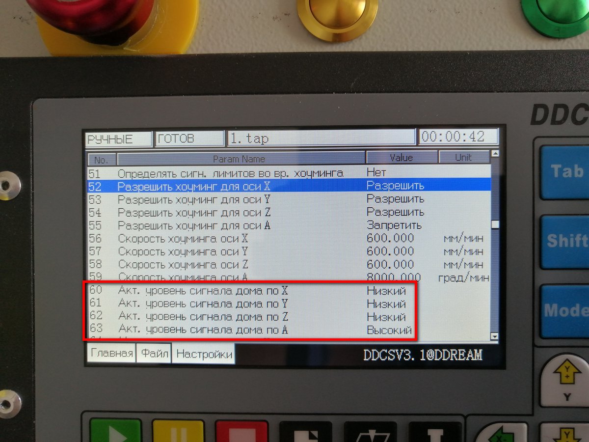

Евжений писал(а):То есть он у вас едет к датчику, срабатывает датчик, и станок в ту же сторону но с меньшей скоростью едет в ту же сторону?
Да. Только он полностью останавливается после срабатывания датчика, а потом совершает скачок в сторону датчика на той же скорости...

Сигнал с датчиков может инвертировать?

Re: Проблемы с контроллером DDCS V3.1.
00000002.png (4316 просмотров) <a class='original' href='./download/file.php?id=181258&mode=view' target=_blank>Загрузить оригинал (153.6 КБ)</a>
Вы случаем лимиты не попутали местами?

Евжений писал(а):Направление меняйте.
если так сделать он отскакивает в сторону датчика... :wik:
По вашему скрину стос уходит в ноль, а X и Z уходит в максимум.
Все ли оси верно это делают?
Какая работает не верно?
Сообщение Belorez »
Обработка важнее. Сначала настройте станок, чтобы обработка не зеркалилась. Потом поставьте отскок 1 мм и экспериментируйте. Скорее всего пункты "уровень сигнала" и "направление" взаимозависимы: у меня например при изменении сигнала с 0 на 1, станок вообще в дом не поехал.
