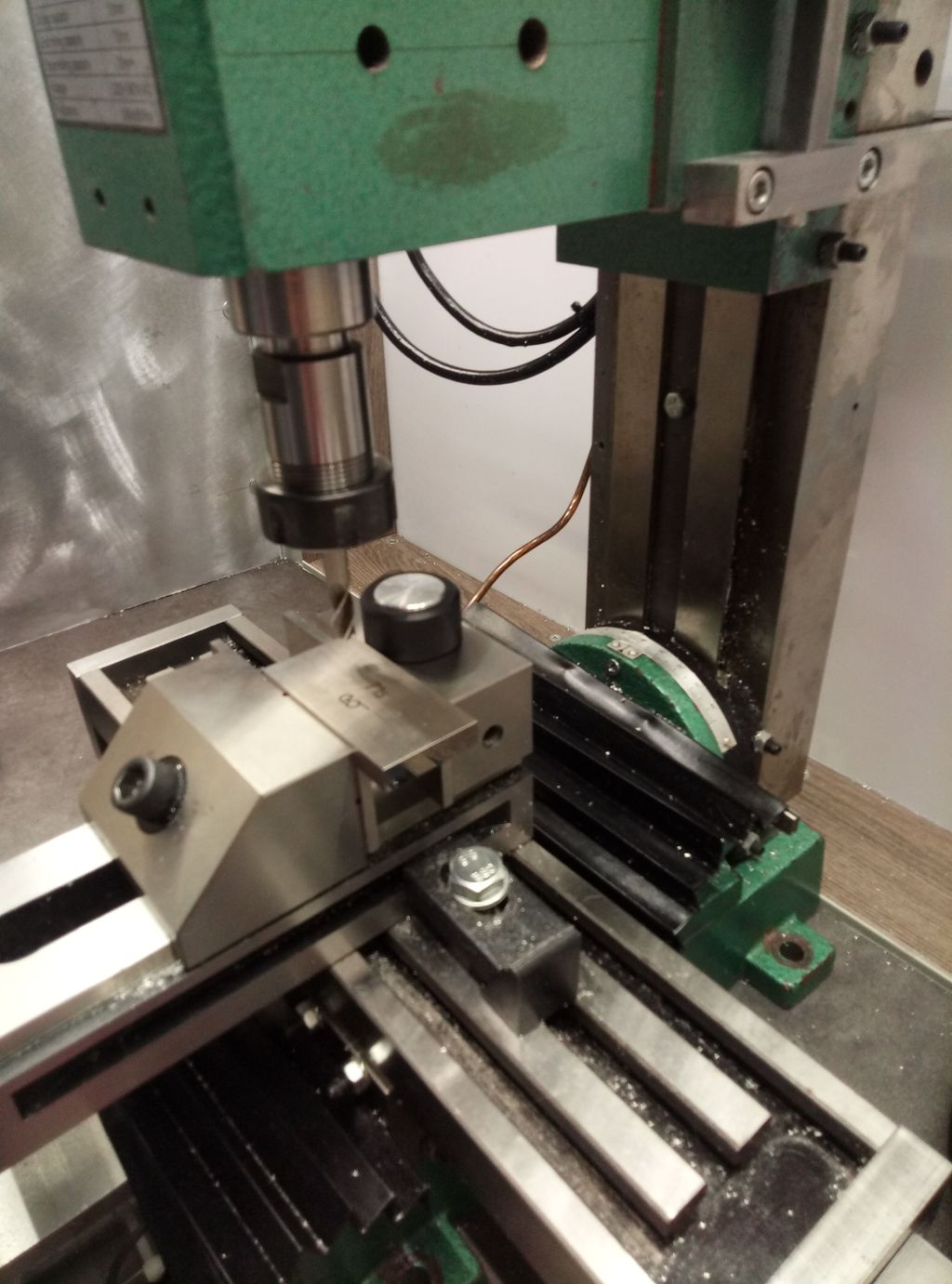

Добрый день.
Кто просветит по Mach4 и смену инструмента, инструкции и видео посмотрел и
нашел выход, но он уж очень извращенный на мой взгляд (станок фрезерный, небольшой с ESS).
Через пластинку как в видео и инструкциях указано, нет желания. Пробником прошелся все нули выставил и вперед.
А теперь как я это делаю (возможно туплю, но пока других решений не нашел. (Далее пробник и датчик длинны инструмента на разных входах и номера разные)
Инструмент 1 должен иметь смещение 0, как еще называют в документации /Мастер-Инструмент (не понятно, это требование или хороший тон), но если не ноль, то ничего не получается, скорее всего тоже через вычисления.
Установлен Mach4 Basics Auto Tool Zero (используется ручной вариант перемещения к датчику длинны инструмента)
Probe31 – пробник
Probe31.1 – датчик длинны инструмента (прописан в макросе М6)
Через кнопку Touch:
Пробником устанавливаем 0 заготовки по оси Z (ткнулись в вверх заготовки)
Пробником устанавливаем смещение Инструмента 1 (это у нас пробник) – т.е. тыкаемся в датчик длинны инструмента.
Допустим получилось смещение в таблице у Инструмента 1 16.4350
Обнуляем в таблице у Инструмента 1, предварительно записав значение на бумажке.
Вставляем фрезу (или …), T2 M6, и получаем значение смещения Инструмента 2 – 0.13.
Вычисляем 0.13 – 16.4350 = -16.305
Вбиваем значение в смещение Инструмента 2 = -16.305
Выполняем G43 H2
Ноль на верхе заготовке и Инструмента 2 соответствуют действительности.
