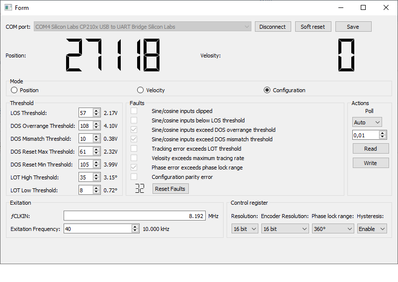

поковырялся тут в очередной раз с преобразователем резольвер-энкодер на AD2S1210
софтинка родилась, вроде все ок, осталось попробовать усилить возбуждение и сигнал с головки индуктосина
ResEncSoft.png (2936 просмотров) <a class='original' href='./download/file.php?id=180968&sid=91f5aee2a2753b4794f7266a9fb06b17&mode=view' target=_blank>Загрузить оригинал (30.39 КБ)</a>
IMG_1147.JPG (2935 просмотров) <a class='original' href='./download/file.php?id=180969&sid=91f5aee2a2753b4794f7266a9fb06b17&mode=view' target=_blank>Загрузить оригинал (1.3 МБ)</a>

Обработка резольвера и индуктосина-довольно разные, хотя и похожие вещи. Как показала практика, если написано, что умеет обрабатывать резольвер, это совсем не значит, что умеет обрабатывать индуктосин. А все коэффициент трансформации, да, у индуктосинов он сильно меньше и нужны предусилители с кучей фильтров. Пробовали играться с линейками?

kravc писал(а):Пробовали играться с линейками?
давненько и очень грубо..
в моем случае возбуждение - линейка и с ней надо поймать хорошее согласование. я почему и пытал вас на тему токов )
геометрическое расположение линейка-головка тоже сильно влияет. без нормальных направляющих ясно что ничего не ясно, показания даже осциллографа не получается сделать похожими на правду.
вот сейчас домучал почти эту часть, чтобы все ошибки все параметры было удобно крутить, чутка еще надо ее попилить, набросать согласование и пробовать на станке прям. будут результаты - выложу.
ПС резольвер вполне чувствует прикосновения, даже к своему корпусу. а не к валу, я такое только на миллионных энкодерах раньше видел ) 16 бит на пол оборота таки серьезно )
ППС вся эта софтинка кусок планируемой экосистемы ) со своим "транспортным" протоколом сетевым на 485 физике, загрузчиком и т.д...

Крайне интересно знать, как оно случится, и что скажет индуктосин на эту систему обработки. С какой частотой возбуждается линейка? Смотрели синус-косинус на выходах? Красивые или квадратные? Отличается напряжение на выходе и входе? Про согласование, разве на таких частотах это важно? С нетерпением жду обновлений.

у самой платы синусы красивые. а вот какой ток вкачать в линейку и каким усилителем - пока задача;) я в аналоге не совсем профан, но и уверенно себя не чувствую :)
по согласованию - вопрос именно с точки зрения вкачать малую мощность на приличном токе, на сколько я понимаю, зависимость от частоты пока не глядел, но учитывая конструкцию я думаю надо побольше, 20кГц и ниже буду пробовать
