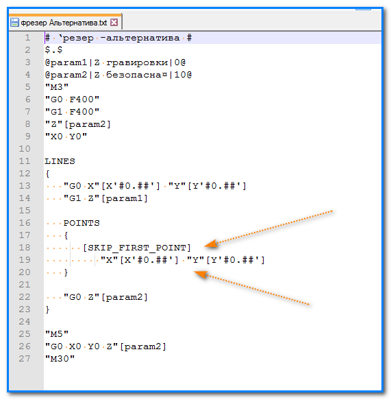

Вечер добрый! Сергей, не могли бы Вы мне подсказать? Воспользовался Вашей программой v51 для генерации кода, но там есть нюанс в том, что холостое перемещение происходит в плоскости выбранной за ноль. Непосредственно перед генерацией кода выходит окошко где указывается безопасная высота и глубина обработки, при отрисовке получается: рисуется точка, затем ось z, подымается на безопасную высоту, тут же опускается до нулевой отметки и тогда происходит холостой ход, что может привести к касанию там, где его быть не должно. Конечно можно задать нулевую плоскость выше плоскости заготовки, но тогда теряется смысл безопасной высоты. Сергей подскажите можно каким либо образом сделать так чтобы холостой ход проходил именно на безопасной высоте? Может корректировка кода или что-то ещё? Не сочтите за критику и в мыслях такого не было, просто хотелось узнать: может есть какая то тонкость?

Vyacheslav1982 писал(а):Сергей подскажите можно каким либо образом сделать так чтобы холостой ход проходил именно на безопасной высоте? Может корректировка кода или что-то ещё?
Да можно, нужно будет дописать в правило, вечером посмотрю.

Vyacheslav1982 писал(а):но там есть нюанс в том, что холостое перемещение происходит в плоскости выбранной за ноль.
Какой используешь профиль?

Профиль использую: фрезер/гравер

Vyacheslav1982 писал(а):Вечер добрый! Сергей, не могли бы Вы мне подсказать? Воспользовался Вашей программой v51 для генерации кода, но там есть нюанс в том, что холостое перемещение происходит в плоскости выбранной за ноль. Непосредственно перед генерацией кода выходит окошко где указывается безопасная высота и глубина обработки, при отрисовке получается: рисуется точка, затем ось z, подымается на безопасную высоту, тут же опускается до нулевой отметки и тогда происходит холостой ход, что может привести к касанию там, где его быть не должно. Конечно можно задать нулевую плоскость выше плоскости заготовки, но тогда теряется смысл безопасной высоты. Сергей подскажите можно каким либо образом сделать так чтобы холостой ход проходил именно на безопасной высоте? Может корректировка кода или что-то ещё? Не сочтите за критику и в мыслях такого не было, просто хотелось узнать: может есть какая то тонкость?
Как я понял используется растровый рисунок в качестве источника, в этом случае при использовании профиля "фрезер/гравер", получаем такую картину:
001.png (3745 просмотров) <a class='original' href='./download/file.php?id=180857&mode=view' target=_blank>Загрузить оригинал (12.86 КБ)</a>
Это связано с тем, что при загрузке растрового изображения, данные дробятся на построчные линии содержащие точки, эти данные представляют собой прямую траекторию, с множеством точек, но это по прежнему одна траектория, по типу того как в векторных данных как тут:
Только точки расположены не на одной прямой.
В каталоге с программой есть каталог профилей, в каталоге есть текстовые файлы которые можно открывать блокнотом, и в твоём случае в этом месте:
002.png (3745 просмотров) <a class='original' href='./download/file.php?id=180858&mode=view' target=_blank>Загрузить оригинал (19.86 КБ)</a>
Где в цикле выводятся точки прямой, можно добавить дополнительно подъем и опускание:
003.png (3745 просмотров) <a class='original' href='./download/file.php?id=180859&mode=view' target=_blank>Загрузить оригинал (20.23 КБ)</a>
И тогда получаем такое:
004.png (3745 просмотров) <a class='original' href='./download/file.php?id=180860&mode=view' target=_blank>Загрузить оригинал (56.47 КБ)</a>
За всё время такую медику я встречал у пользователя программы который изготавливал фанерные стенки/двери с рисунками, где сверлом делал сквозные отверстия, и получалось прикольно, жаль фото не осталось.
Если не секрет ты что планируешь делать?
Прикрепил файл профиля:
Профиль - Vyacheslav1982.txt
(388 байт) 337 скачиваний
просто скопируй файл в каталог профилей.

Станок на Ардуино Уно, СНС шилд, шаговики нема 17, механика на период изучения "основ ЧПУ" собрана из того что было под рукой. Чуть позже планирую поставить на него ударный гравер, а пока его имитирует гелевая авторучка. Почему то gкод генерируется так как на фото, профиль который ты отправил ещё пока не использовал
