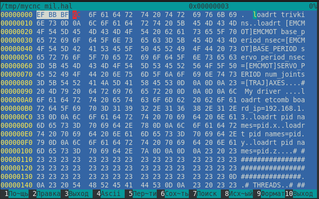

Re: Настраиваем контроллер to_pci.
nkp писал(а):по всей видимости ошибки из-за окончания строки:
style line endings
Нет, из-за этого только предупреждения, можно игнорить.
Ошибка из-за "Byte Order Mark" - https://ru.wikipedia.org/wiki/%D0%9C%D0 ... 0%BE%D0%B2
Видимо файл каким-нибудь виндовым блокнотом редактировался. Нужно просто удалить первые 3 байта (не символа!) из файла.
Sashalex24 писал(а):Не понял. Что за 3 байта?
по ссылке ж написано.. :wik:
Снимок экрана от 2020-05-02 00-25-18.png (2966 просмотров) <a class='original' href='./download/file.php?id=180787&mode=view' target=_blank>Загрузить оригинал (87.78 КБ)</a>
[serg@comp tmp]$ dd bs=1 skip=3 if=mycnc_mil.hal of=mycnc_mil_ok.hal
4215+0 records in
4215+0 records out
4215 bytes (4,2 kB, 4,1 KiB) copied, 0,00553244 s, 762 kB/s
[serg@comp tmp]$
Снимок экрана от 2020-05-02 00-27-20.png (2966 просмотров) <a class='original' href='./download/file.php?id=180788&mode=view' target=_blank>Загрузить оригинал (89.37 КБ)</a>
4215+0 records in
4215+0 records out
[serg@comp tmp]$
Это каким редактором открыто? Как установить его?

В системе должен стоять редактор "geany", он вроде бы даже вынесен на панель быстрого запуска (внизу, значек желтый чайник). Или ищи его в системном меню.
Открываешь в нем файл, меню "документ" на скрине. write unicode BOM это как раз про три первых байта. Если галочка стоит - они есть. Там же чуть ниже есть функций конвертации "конца строки", у линукса немного свой вариант. Желательно все файлы конвертировать в *nix версию.
Вообще настрой на этой системе интернет и заходи на форум оттуда, качай файлы напрямую сразу на ноутбук. Так будет проще. Команды мышкой выделил с форума - в терминалку вставил, выполнил. Результат скопировал - на форум вставил текстом.

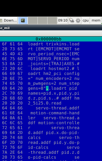

Sashalex24 писал(а):Убрал 3 байта. И ошибка все равно.
видишь на первой строке все равно косяк какой-то. Плюсом там опять же точки какие-то.
Вообще поставь себе Midnight commander, в консоле это команда mc. Надеюсь умеешь командерами пользоваться.

Точку убрал в первой строке перед нулями стояла. А запускаться не хочет. В первой строке еще непонятно перед самим словом loadrt стоит три точки. Может из за них?
20200502_101755.jpg (2896 просмотров) <a class='original' href='./download/file.php?id=180800&mode=view' target=_blank>Загрузить оригинал (5.24 МБ)</a>
IMG_2020_05_02_10_19_16_8638309556496044792788.jpg (2896 просмотров) <a class='original' href='./download/file.php?id=180801&mode=view' target=_blank>Загрузить оригинал (3.98 МБ)</a>
