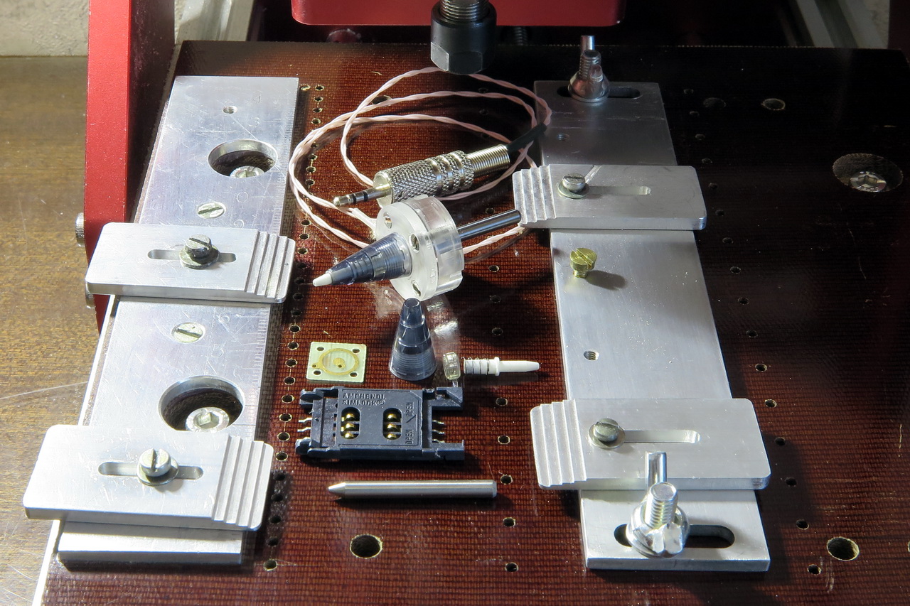

Курдль писал(а):Теперь я снимаю карту высот специально обученной тыкалкой, с очень нежной пружинкой и позолоченными контактами.
покажи

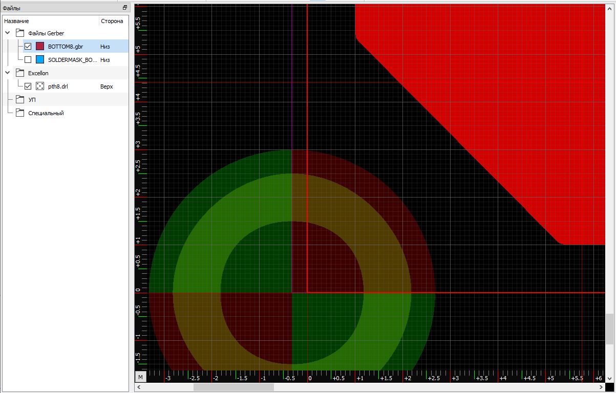

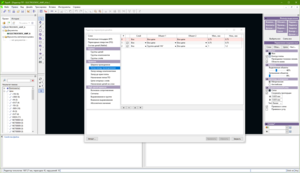

Меня шибко беспокоит вот эта фиолетовая линия в окне визуализации, не совпадающая с нулём раб. координат и с контуром платы. Она появилась после выполнения функции "Авторазмещение всех опорных точек". И почему указатель центра не в углу контура п/п?
G2G_2.JPG (4299 просмотров) <a class='original' href='./download/file.php?id=180727&mode=view' target=_blank>Загрузить оригинал (156.48 КБ)</a>
покажи
Показываю тыкалку и ингредиенты:
IMG_2078_m.JPG (4276 просмотров) <a class='original' href='./download/file.php?id=180730&mode=view' target=_blank>Загрузить оригинал (435.09 КБ)</a>
Probe II.JPG (4276 просмотров) <a class='original' href='./download/file.php?id=180731&mode=view' target=_blank>Загрузить оригинал (30.29 КБ)</a>
У меня есть большой щуп-центроискатель, но у него жесткая пружина и он искажает данные при съеме карты высот с печатной платы.
https://youtu.be/0RZBoshI0Es

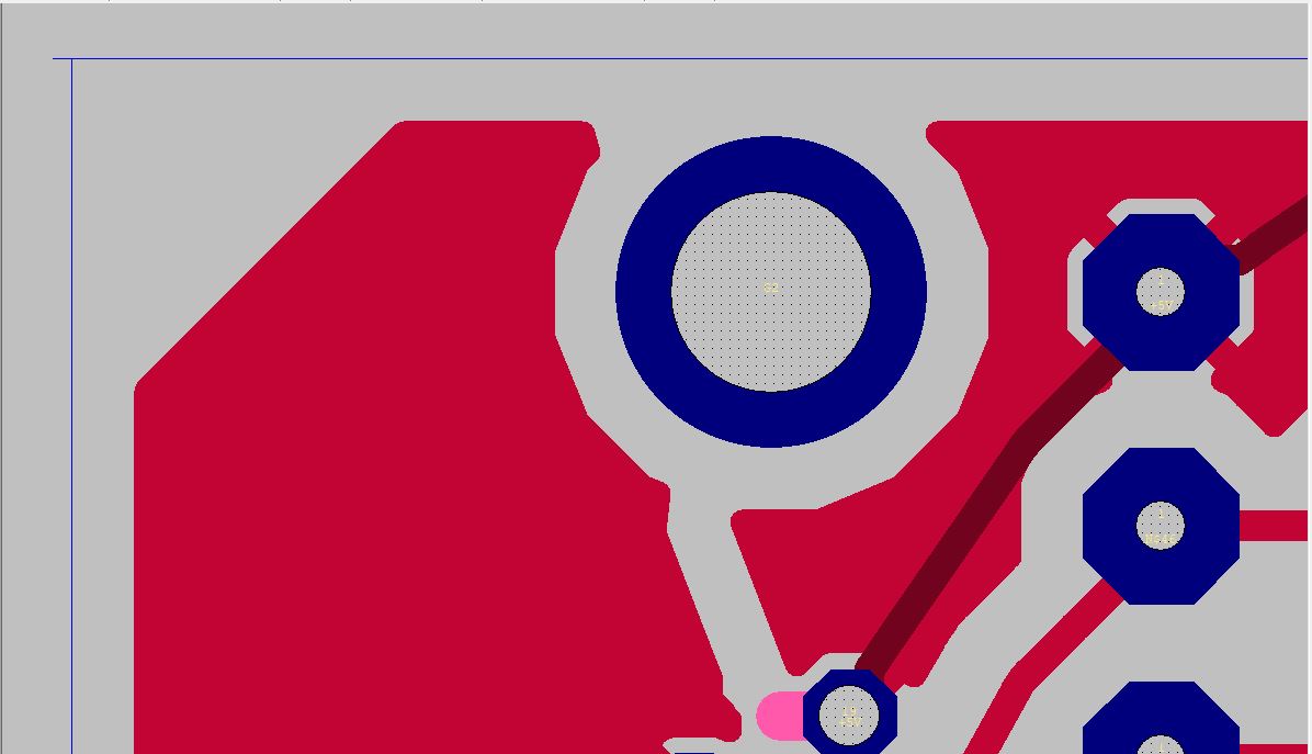

Курдль писал(а):Меня шибко беспокоит вот эта фиолетовая линия в окне визуализации, не совпадающая с нулём раб. координат и с контуром платы. Она появилась после выполнения функции "Авторазмещение всех опорных точек". И почему указатель центра не в углу контура п/п?
Я с этим разобрался. В трассировке TopoR-а была маленькая ошибка - торчащая наружу линия от контура платы в левом верхнем углу. TopoR не придает этим линиям никакого значения, а вот в GERBER, видимо, отправляет какие-то сведения об абсолютных границах трассировки.
TopoR.JPG (4246 просмотров) <a class='original' href='./download/file.php?id=180739&mode=view' target=_blank>Загрузить оригинал (71.94 КБ)</a>

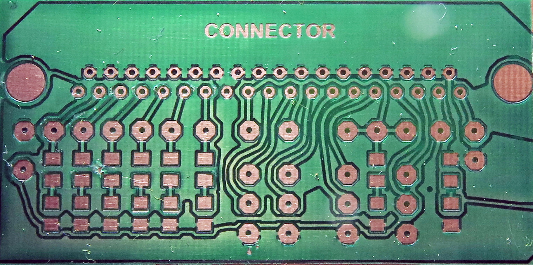

Ну что, X-Ray...
Спасибо за программу!
Вот прогнал полный цикл (ну почти полный - без обрезки, ибо не нашел, как задать multiple depth)
Гравировка, сверловка, засветка паяльной маски.
Результат вполне приличный:
IMG_2084_m.JPG (4222 просмотра) <a class='original' href='./download/file.php?id=180782&mode=view' target=_blank>Загрузить оригинал (766.87 КБ)</a>
Паяльную маску я немного пересветил, т.к. надо было в операции PocketR задать максимальный отступ.
Иначе лазер пробегает по одному и тому же участку практически дважды (с учетом паразитной засветки от пленки и самого тела маски).
Дорожки 0.5 мм, отверстия 0.8 мм, SMD компоненты форм-фактора 1206.

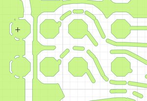

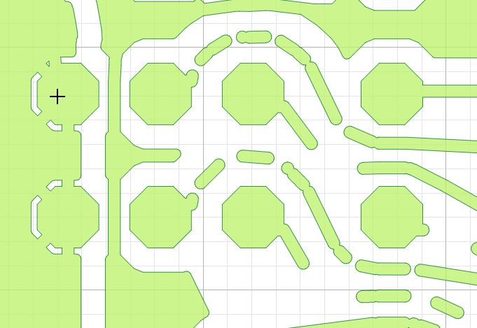

Кстати, программа G2G одна из немногих, что нормально понимает Gerber-файлы от TopoR-а с трассировкой дугами.
Ниже пример того, как эти файлы читают CopperCAM и FlatCAM:
CopperCAM1.JPG (4218 просмотров) <a class='original' href='./download/file.php?id=180783&mode=view' target=_blank>Загрузить оригинал (34.95 КБ)</a>
FlatCAM1.JPG (4218 просмотров) <a class='original' href='./download/file.php?id=180784&mode=view' target=_blank>Загрузить оригинал (53.2 КБ)</a>

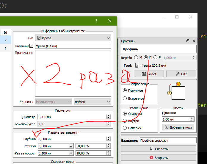

Курдль писал(а):multiple depth)
Снимок.PNG (4216 просмотров) <a class='original' href='./download/file.php?id=180785&mode=view' target=_blank>Загрузить оригинал (38.51 КБ)</a>

Курдль писал(а):Кстати, программа G2G одна из немногих, что нормально понимает Gerber-файлы от TopoR-а с трассировкой дугами.
Из-за этого вся эта эпопея и началась, так как с такой разводкой начались жёсткие танцы с бубном сквозь 3 программы, а хотелось сразу через гербер и дрилл к финишу на станок.

X-Ray писал(а):Курдль писал(а):
multiple depth)
Т.е. для вырезки платы по контуру за несколько проходов, надо создать несколько УП с увеличивающейся
глубиной реза?

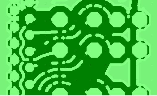

X-Ray писал(а):Из-за этого вся эта эпопея и началась, так как с такой разводкой начались жёсткие танцы с бубном сквозь 3 программы, а хотелось сразу через гербер и дрилл к финишу на станок.
Я однозначно и бесповоротно перешел на TopoR, т.к. только он делает качественную одностороннюю трассировку.
Эта плата - как раз пример элементарной трассировки, которую на 2-х сторонах делать нелепо. TopoR с ней справился без малейшей проблемы.
Кроме того, трассировку с дугами тоже мало от какой программы добьешься. Но она дает огромные преимущества при скоростной фрезеровке - станок плавно исполняет повороты, вместо того, чтобы дергаться на каждом изломе проводника, проложенного под стандартные 45*.

Курдль писал(а):Т.е. для вырезки платы по контуру за несколько проходов, надо создать несколько УП с увеличивающейся
глубиной реза?
Нет, рабочая глубина инструмента должна быть меньше глубины реза, тогда он будет проходить несколько раз до достижения указанной глубины, это касается и фрез и свёрл.

Но не во всех CAD, как бы они не настраивались, удобно разводить. В топоре я любую плату развожу за рабочий день, максимум 2. При этом в нём достаточно удобно настраивать правила разводки на понятном языке.
TopoR Lite - По идее запустится без установки, по крайней мере можно будет справку полистать.
