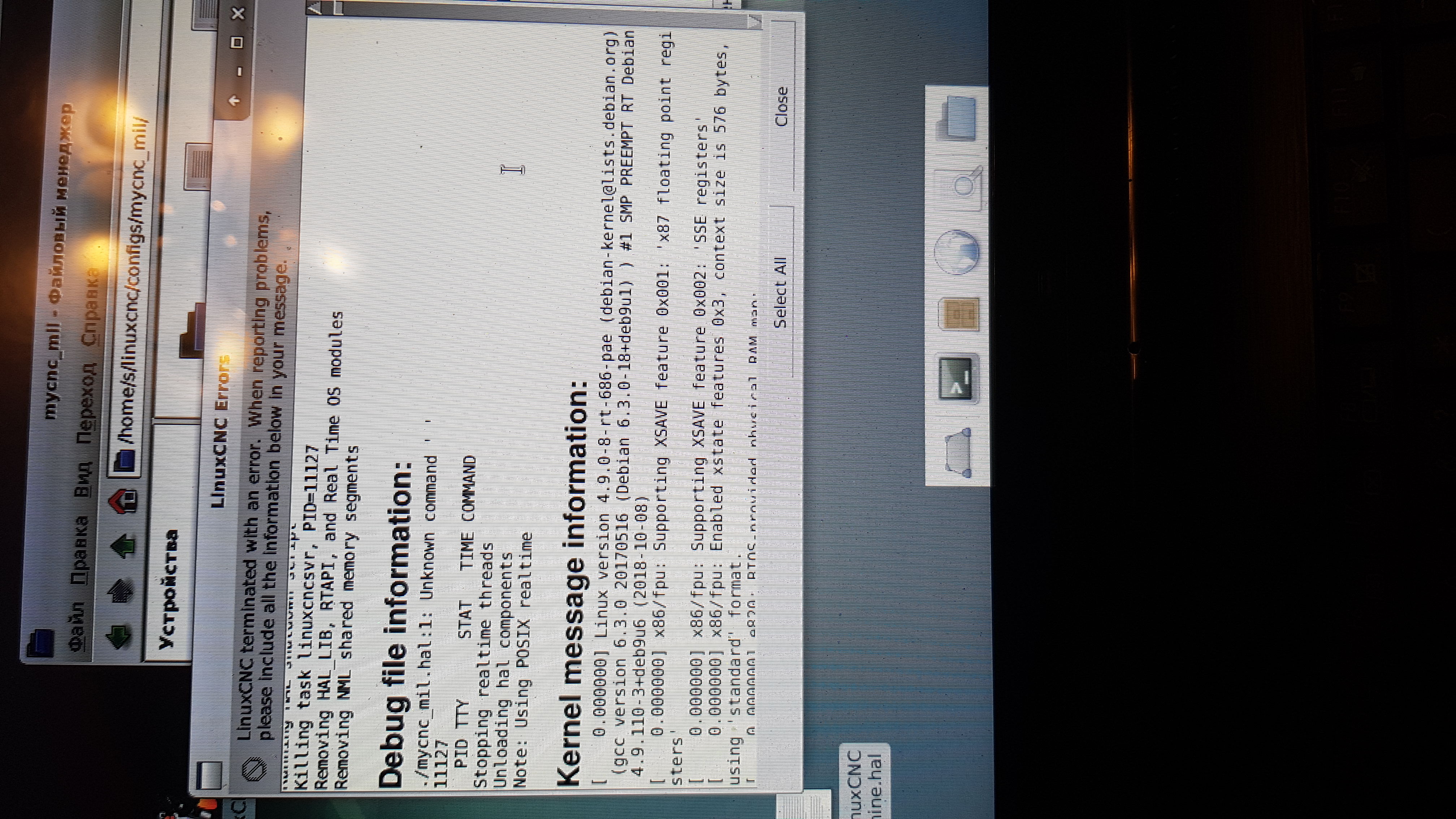

С конфигом тот что выше выскакивает ошибка
20200501_174350.jpg (2856 просмотров) <a class='original' href='./download/file.php?id=180741&mode=view' target=_blank>Загрузить оригинал (6.16 МБ)</a>

ex71
Сообщения: 742
Репутация: 109
Re: Настраиваем контроллер to_pci.
Сообщение ex71 »
сделай запуск из консоли.. там ошибки в явном виде указаны. А то что ты фоткаешь - совсем не то.. И ошибки в этом тексте надо искать, они где-то ниже.
Ну и желательно пересохранить файл в юникс стиле, на это тоже ругается.

Sashalex24
Сообщения: 623
Репутация: 195
Откуда: Рязань
Сообщение Sashalex24 »
Попробовал.
20200501_211427.jpg (2829 просмотров) <a class='original' href='./download/file.php?id=180746&mode=view' target=_blank>Загрузить оригинал (4.22 МБ)</a>
ex71
Сообщения: 742
Репутация: 109
Сообщение ex71 »
о как, интересно..
так, ну короче в твоем конфиге присутствует точка в самом начале файла hal. А после нее идет комментарий, вот софтина и ругается. Видимо случайно нажал кнопку и сохранил файл.. других объяснений нету )
