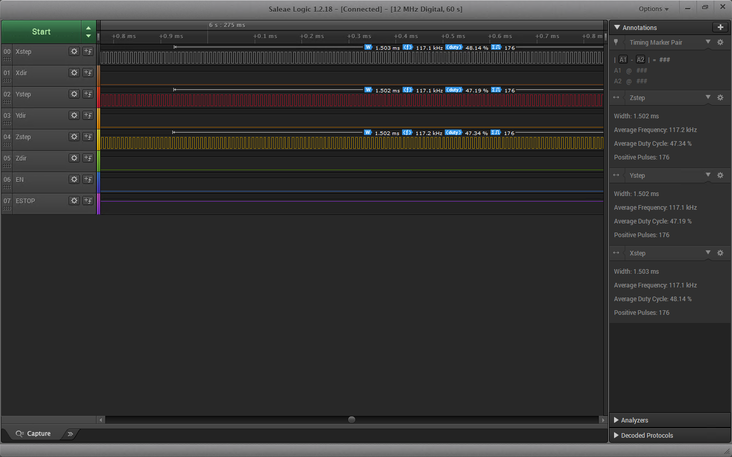

Вощем, задержку при добавлении нового задания растянул во времени, теперь она незаметна на общем фоне.
Но заметил ещё одну проблему. Иногда основной процессор блокирует сопроцессор (spinlock) слишком долго. Видимо, ядро Linux отвлекает процессор чем-то по хозяйству (прерывания и т.п.) :freak: Получается ситуация, когда процессор отвлёкся на прерывание пока блокирует доступ к общей памяти сопроцессору. Веселуха да и только :hehehe: Придётся эти spinlock'и убрать и сделать что-то похожее на теневые регистры в МК. Чтобы процессор редактировал только независимый кусок памяти. А сопроцессор переходил на него, только когда нужно.
Сообщения: 7490
Re: LinuxCNC + Orange Pi
Как же я зае.. :pssdoff: с этими внезапными задержками в работе процессора... Литературным словом не описать :)
Но, вроде, всё получилось. Сейчас на осциллограмме я вижу самый ровный вывод шагов за всю историю проекта. Чтобы победить все задержки на высоких частотах, я смещаю вывод шагов чутка вперёд. Тогда у процессора есть достаточно времени, чтобы с умом продумать новое задание. Не отвлекая сопроцессор.
Теперь надо погонять систему на стенде :relsa: Так скать, пощупать шаговики во время работы.. на нормальных драйверах и скоростях :)
2020-04-29_164244.png (3879 просмотров) <a class='original' href='./download/file.php?id=180672&mode=view' target=_blank>Загрузить оригинал (120.51 КБ)</a>
2020-04-29_164123.png (3879 просмотров) <a class='original' href='./download/file.php?id=180673&mode=view' target=_blank>Загрузить оригинал (120.98 КБ)</a>
2020-04-29_164110.png (3879 просмотров) <a class='original' href='./download/file.php?id=180674&mode=view' target=_blank>Загрузить оригинал (137.62 КБ)</a>
2020-04-29_164043.png (3879 просмотров) <a class='original' href='./download/file.php?id=180675&mode=view' target=_blank>Загрузить оригинал (131.99 КБ)</a>

Сообщения: 7490
kemocat писал(а):rtapi_app_main(motmod): -1 Operation not permitted
тут дело не моём драйвере, а в том как Machinekit запускает компонент motmod
нужно делать вот так
loadrt trivkins
loadrt tp
loadrt [EMCMOT]EMCMOT base_period_nsec=[EMCMOT]BASE_PERIOD servo_period_nsec=[EMCMOT]SERVO_PERIOD num_joints=[TRAJ]AXES kins=trivkins tp=tp
взято из свежего тестового конфига для Machinekit
в конфиге для LinuxCNC, который ты используешь, запуск motmod выполнен иначе. Вот и вся ошибка :)
