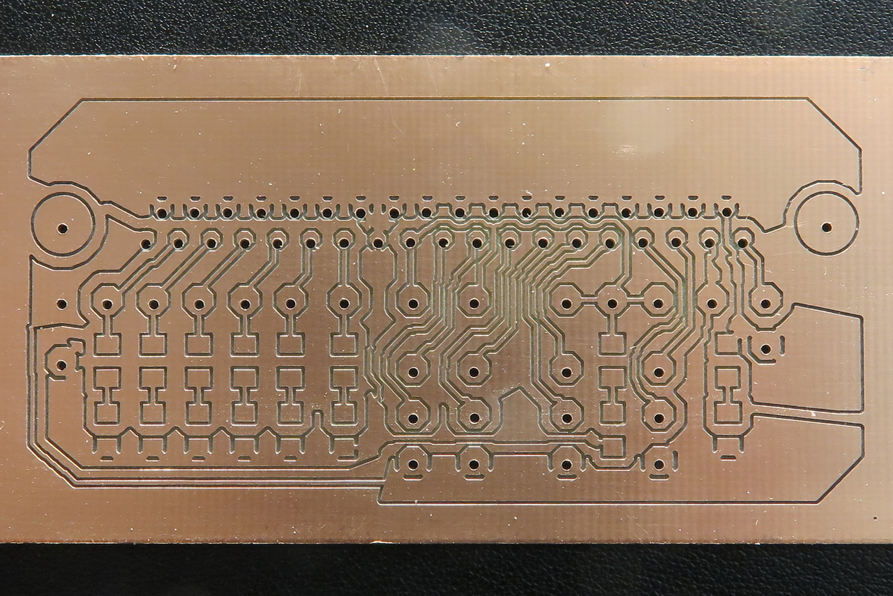

Отвечаю по порядку:
Платы создаю в Sprint Lauout.
Перевожу в gerber
Создаю УП в G2G по нужным параметрам.
С компа отправляю на фрезер, в результате чего происходят 3 операции:
1. Фрезеровка
2. Сверловка
3. Обрезка
На выходе получается плата довольно высокого качества, которое было не доступно в молодости
Вот фото из предпоследнего проекта.
А вот последний был покруче. Делал для друга плату для ресивера Simple 2.1. Но не успел сфоткать, друг на радостях прибежал и забрал. Сейчас у него дым коромыслом стоит наверно.

Vlad1953 писал(а):1. Фрезеровка
Раз попробовал и понял, что дышать стеклянной пылью не готов - на станке она потом везде, даже если фрезеровать под слоем воды. :(
Я и сверлю-то практически внутри полиэтиленового пакета, благо отверстий мало...
Но и это было давно, сейчас часто требуется качество, недостижимое фрезеровкой и даже фоторезистом.

UAVpilot писал(а):понял, что дышать стеклянной пылью не готов - на станке она потом везде, даже если фрезеровать под слоем воды.
Нет, у меня при фрезеровке под слоем воды нет пыли даже рядом с платой, не говоря уже о станке. Есть некоторые точки от брызг, в которых есть пыль, при фрезеровке контуров, но легко убираются влажной салфеткой. "Комнатная" пыль в данном случае намного актуальнее.

УП, созданные на одной программе, выполняются со смещением (гравировка и сверловка).
Прям хочется задать набивший оскомину вопрос: "Что я делаю не так?"
P.S. Сдвинуть положение инструмента при его смене я не мог, тем более строго по одной оси.

чем гравировал? можешь дать ссылку на фрезку

sima8520 писал(а):чем гравировал? можешь дать ссылку на фрезку
Да таких полно на Aliexpress
engraver.JPG (3049 просмотров) <a class='original' href='./download/file.php?id=180706&mode=view' target=_blank>Загрузить оригинал (40.2 КБ)</a>
Сообщения: 4509
Re: Grber2GCode (фрезеровка печатных плат на ЧПУ)
ааа, ясно. я вчера такую втыркнул в текстолит, так и не опробовав... глядя твои фото понимаю, что фрезерует она не плохо))

sima8520 писал(а):ааа, ясно. я вчера такую втыркнул в текстолит, так и не опробовав... глядя твои фото понимаю, что фрезерует она не плохо))
Еще б она за такую цену плохо фрезеровала, с... :)
А зачем в текстолит воткнул? Снимал карту высот и промахнулся? :)
Я так недавно с фрезой 0.2 мм (реальной фрезой, а не гравером) попрощался.
Больше карту высот инструментом я не снимаю :D
YuryV писал(а):Не точная исходная постановка вопроса. Вот если было бы так всегда :" Посмотрел результат в NC Corrector перед отправкой файла на станок"....
То не было бы и других предположений....
У меня этот NC корректор еле ворочается :( Я перешел на CIMCO, но его еще не вкурил по-хорошему.
А инцидент, похоже, исчерпан :D
Возможно я запустил старую версию УП сверловки, имевшую смещение. Завтра еще одну плату испорчу/исполню - доложу результат.
